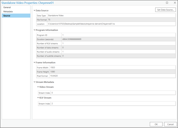

Propriétés de la vidéo
Pour obtenir les détails du fichier vidéo, cliquez avec le bouton droit de la souris sur le fichier vidéo dans la fenêtre Contents (Contenu) et sélectionnez Properties (Propriétés) ou double-cliquez sur la vidéo dans la fenêtre Contents (Contenu) pour ouvrir la fenêtre Properties (Propriétés). Les détails des fichiers vidéo sont présentés pour les éléments Data Source (Source de données), Program Information (Informations sur le programme), Frame Information (Informations sur l’image), Stream Metadata - Video Stream (Métadonnées de flux - Flux vidéo) et Data Stream (Flux de données).

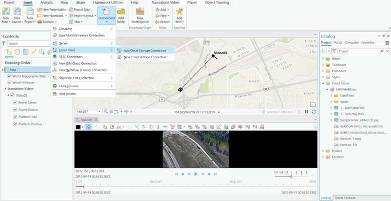

Lecture de vidéo depuis le stockage cloud
Vous pouvez ajouter un fichier .acs Amazon à la carte avec l’option Add Cloud Storage Connection (Ajouter une connexion au stockage cloud) sur l’onglet Insert (Insérer). Cliquez avec le bouton droit de la souris sur le fichier vidéo dans la fenêtre Catalog (Catalogue) et sélectionnez Add To Current Map (Ajouter à la carte actuelle). Le fichier vidéo sera répertorié dans la section Standalone Video (Vidéo autonome) de la fenêtre Contents (Contenu).

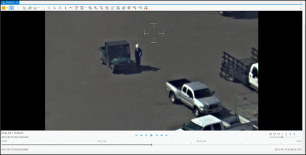

Zoom et déplacement dans la vidéo
Vous pouvez zoomer et déplacer la vidéo pendant la lecture en procédant comme suit :
  • Lorsque le lecteur vidéo est actif et que le pointeur se trouve dans le lecteur, utilisez la molette de la souris pour effecteur un zoom avant et arrière sur la vidéo.
  • En mode de zoom, le pointeur passe de la forme par défaut figurant une flèche à une main. Dans le lecteur vidéo, cliquez pour saisir la vue et vous déplacer dans l’image vidéo.
  • Le mode zoom et déplacement fonctionne pendant la lecture ou la pause de la vidéo.
Lecteur vidéo affiché en zoom avant.

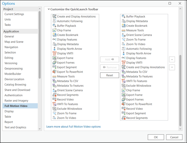

Barre d’outils Lancement rapide
Du fait des capacités de plus en plus grandes du lecteur vidéo dans ArcGIS Pro, vous disposez dorénavant d’un grand nombre de contrôles pour interagir avec la vidéo et la carte. Tous les boutons ne sont pas utilisés par tous les analystes. Il est possible de configurer les boutons du lecteur vidéo pour personnaliser ce dernier pour votre instance ArcGIS Pro.
Personnaliser la barre d’outils Lancement rapide
Développez la section Customize the QuickLaunch Toolbar (Personnaliser la barre d’outils Accès rapide) pour définir les outils à ajouter à la fenêtre du lecteur vidéo. Sélectionnez un élément dans le volet de gauche et cliquez sur Add (Ajouter) pour le déplacer dans le volet de droite, qui affiche et active l’élément dans la fenêtre du lecteur vidéo. Utilisez les raccourcis clavier suivants avec l’interface Personnaliser la barre d’outils Lancement rapide :
  • Appuyez sur R : retirer des boutons activés de la liste.
  • Appuyez sur A : ajouter un bouton à la liste des boutons activés.

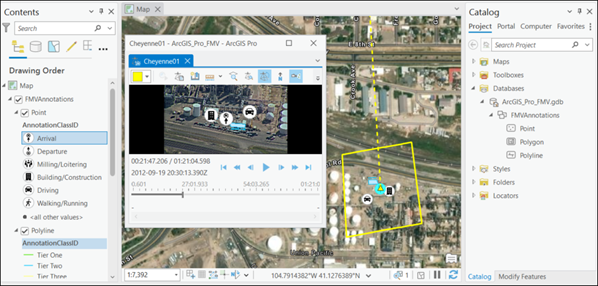

Liste déroulante Create and Display Annotations (Créer et afficher des annotations)
Trois outils d’annotation dans la liste déroulante Display Annotations (Afficher les annotations) : Annotate Point (Annoter le point), Annotate Polyline (Annoter la polyligne) et Annotate Polygon (Annoter le polygone). Ces outils vous permettent de numériser des entités sur la carte dans l’emprise de vidéo et de les afficher sur la vidéo. Vous pouvez également numériser des entités sur la vidéo et les voir apparaître sur la carte. Si vous disposez de plusieurs vidéos, l’outil détecte l’emprise de chaque vidéo et ajouter les entités à chaque vidéo. Pour désactiver les annotations, appuyez à deux reprises sur la touche Échap du clavier.
Remarque :
Pour veiller à ce que les entités créées sur la carte ou la vidéo puissent s’afficher sur les deux supports, décochez la case Z-Values (Valeurs Z) lors de la création de la classe d’entités.
Vous pouvez personnaliser les entités annotations à l’aide de modèles et d’une symbologie qui vous sont propres. Si vous disposez de modèles d’annotation, ils peuvent être référencés dans les options globales. Cliquez sur Project (Projet) Options Full Motion Video General (Général) Annotations pour accéder à cette section. Des jeux de modèles ponctuels, polylinéaires et surfaciques de base sont fournis.
Les entités créées sont temporaires. Utilisez les options et les outils dans la fenêtre Créer des entités pour créer, mettre à jour et enregistrer vos entités dans la géodatabase du projet. Les entités restent visibles sur la carte (et dans le lecteur vidéo) si l’emprise contient les points, et ce, jusqu’à ce que vous cliquiez hors de la couche d’entités, dans la fenêtre Contenu.

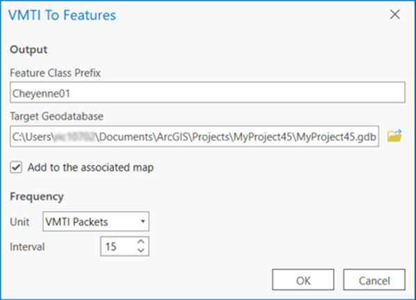

Cliquez sur le bouton VMTI To Features (VMTI vers entités) pour enregistrer les objets identifiés dans chaque image vidéo dans une géodatabase. Indiquez le nom du fichier et l’emplacement de la géodatabase ainsi que la fréquence (option Fréquence) de capture de données des objets identifiés. Les données de classe d’entités enregistrées comportent le point central de chaque objet détecté ainsi que les métadonnées FMV rattachées à l’image vidéo associée. La table attributaire des entités associées permet d’utiliser les outils de géotraitement existants pour créer des suivis d’objets et d’autres informations statistiques pour les entités VMTI.
Boîte de dialogue VMTI vers entités
Précisez le chemin d’accès, le nom de fichier et la fréquence de capture des objets à identifier dans la vidéo compatible avec VMTI.

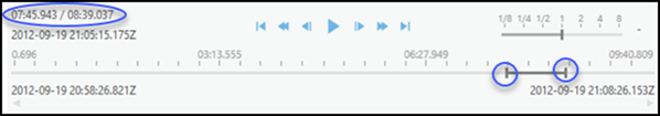

Pour définir de manière interactive le début et la fin du segment de la vidéo que vous souhaitez découper et exporter, procédez comme suit :
  1. Cliquez sur le bouton Export Segment (Exporter un segment) .
  2. Cliquez sur la poignée au début du curseur temporel et déplacez-la jusqu’au stade de la vidéo où vous voulez commencer l’exportation.
  3. Cliquez sur la poignée à la fin du curseur temporel et déplacez-la jusqu’au stade de la vidéo où vous voulez finir le découpage.
    Exportez un segment de la vidéo avec le curseur temporel.
    Observez la lecture vidéo durant l’ajustement manuel de chaque poignée. L’horodatage indique la position, dans la vidéo, de la poignée de début ou de fin du clip sur le curseur. Pour rétablir les poignées à leur position d’origine, double-cliquez sur l’une d’elles. Vous pouvez également faire glisser les deux poignées au début ou à la fin de la vidéo d’origine.
    Une boîte de dialogue s’affiche dans laquelle vous spécifiez un répertoire et un nom de fichier.
  4. Dans la boîte de dialogue, sélectionnez un type de fichier vidéo pris en charge, puis attribuez-lui un nom de fichier.
    La partie de la vidéo située entre les deux poignées est enregistrée dans un fichier distinct.

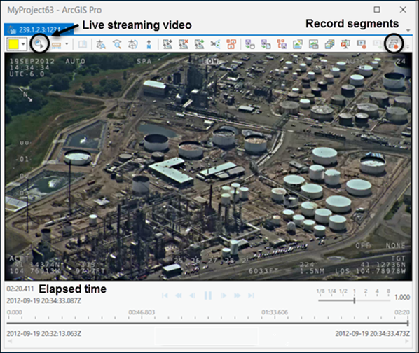

Enregistrer une vidéo en direct dans des segments
Vous pouvez stocker un segment d’une vidéo en direct en mémoire de manière à pouvoir interagir avec lui. Cette opération est analogue à l’interaction avec un fichier vidéo archivé. Vous pouvez utiliser le curseur temporel avec le segment vidéo et utiliser les outils destinés à enregistrer une image vidéo sous forme d’image, exporter un clip, exporter une image vers PowerPoint ou procéder à une autre opération.
Vous pouvez stocker plusieurs segments vidéo en mémoire, le segment précédent étant remplacé par le nouveau segment. Pour configurer la zone tampon, cliquez sur Project (Projet) > Options > Video (Video) > General (Général) > Video Exports (Exportations de vidéo). Cette fonctionnalité peut être limitée par les ressources système. Lorsque Buffer live-streams (Mettre les flux en direct en mémoire tampon) est sélectionné, le flux vidéo en direct est stocké dans un emplacement temporaire sous forme d’un fichier manifest.ts. Ce fichier peut être placé dans la carte et lu comme une vidéo archivée. Vous pouvez également utiliser l’option Définir le dossier personnalisé pour enregistrer les flux en direct.
Lire un flux vidéo en direct
Pour lire un flux vidéo en direct, il vous faut son adresse UDP (User Datagram Protocol), RTSP (Real Time Streaming Protocol), SRTP (Secure Real-time Transport Protocol), RTMP (Real-Time Messaging Protocol) ou RTP (Real-Time Transport Protocol).
Remarque :
Le lecteur Full Motion Video prend en charge les adresses Internet Protocol version 4 (IPv4) ainsi que les adresses UDP et RTSP. Les flux MPEG TS peuvent être diffusés en monodiffusion ou multidiffusion UDP et inclure un décodage vidéo MPEG-1, MPEG-2 et H.264, et une analyse des métadonnées KLV. La lecture RTSP est prise en charge pour les flux RTSP en direct qui utilisent n’importe lequel des codecs vidéo suivants : MPEG-1 Video, MPEG-2 Video, H.264, H265 et MJPEG.
La diffusion en continu HTTP en direct (HLS) est prise en charge pour charger et lire les fichiers .m3u8. HLS est un protocole de communications de diffusion en continu HTTP, capable de s’adapter en modifiant la qualité du flux, utilisé sur les lecteurs multimédia, les navigateurs Web, les serveurs multimédia de diffusion en continu et les appareils mobiles.
Après avoir vérifié que la connexion haut débit fonctionne, ajoutez un flux vidéo en direct à l’affichage cartographique à partir de l’onglet Map (Carte), cliquez sur le menu déroulant Add Data (Ajouter des données) et sur Data from Path (Données à partir d’un chemin). La boîte de dialogue Add Data From Path (Ajouter des données à partir d’un chemin) s’affiche dans laquelle vous saisissez l’adresse UDP ou RTSP du flux vidéo et cliquez sur Add (Ajouter). Le flux vidéo en direct est chargé dans le lecteur vidéo et lance la lecture. L’indicateur Temps écoulé du flux vidéo en direct s’affiche pendant la lecture.
Outils du flux en direct du lecteur vidéo
La lecture du flux vidéo en direct reprend et l’indicateur Elapsed time (Temps écoulé) affiche l’heure actuelle dans la mesure où la vidéo en direct est lancée.
