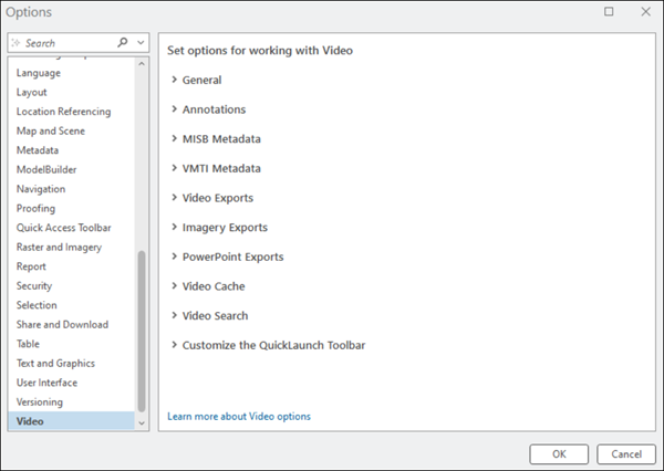

  3. Cliquez sur l’onglet Options, puis sur Video (Vidéo) pour afficher la page Set options for working with Video (Définir les options pour l’utilisation de l’espace de travail vidéo).
    Options de projet pour l’utilisation de l’espace de travail vidéo

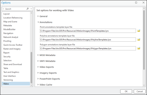

  5. Développez la section Annotations pour spécifier les fichiers de couche de modèle des entités ponctuelles, polylignes et surfaciques.
    Définissez des modèles d’annotation vidéo.

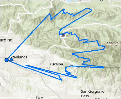

Vous pouvez définir la surface d’élévation du sol pour un projet dans les paramètres de projet globaux. L’indication d’une source d’élévation du sol permet des mesures plus précises des objets et entités de la vidéo, le calcul et l’affichage des emprises des images vidéo influencées par la topographie, ainsi que la collecte et la mise à jour des entités de type z.
Emprise d’image vidéo influencée par la topographie
