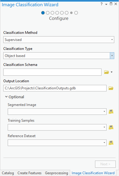

Configurer
Cliquez sur le bouton Classification Wizard (Assistant de classification)  sous l’onglet Imagery (Imagerie) pour ouvrir et ancrer l’assistant. La première page est la page Configure (Configurer) dans laquelle vous configurez votre projet de classification. Les paramètres définis ici déterminent les étapes et les fonctions disponibles dans les pages suivantes de l’assistant.
Page Image Classification Wizard (Assistant de classification d’image)
Méthode de classification
Il existe deux options pour appliquer la méthode à utiliser pour classer votre imagerie.
Nom de l’option
Description
Non assisté
Le résultat de la classification est déterminé sans échantillons d’entraînement. Les pixels ou les segments sont attribués de manière statistique à une classe en fonction du classificateur d’agrégats ISO. Les pixels sont rassemblés en classes en fonction de leurs caractéristiques spectrales et spatiales. Vous indiquez le nombre de classes à calculer ; les classes sont identifiées et combinées à l’issue de la classification.
Supervisé
Le résultat de la classification dépend des échantillons d’entraînement fournis. Les échantillons d’entraînement sont des sites représentatifs de toutes les classes que vous voulez classer dans l’image. Ces sites sont conservés dans une classe d’entités ponctuelles ou surfaciques avec les noms de classe correspondants à chaque entité. Ils sont créés ou sélectionnés en fonction des connaissances de l’utilisateur des données source et des résultats attendus. Tous les autres pixels de l’image sont classés à l’aide des caractéristiques des échantillons d’entraînement. Il s’agit de l’option par défaut.
Type de classification
Il existe deux options pour le type de classification à utiliser pour les classifications assistée et non assistée.
Nom de l’option
Description
Basé sur des pixels
La classification est effectuée par pixel : les caractéristiques spectrales d’un pixel détermine la classe à laquelle il est affecté. Les caractéristiques des pixels voisins ne sont pas prises en compte durant cette approche. On considère qu’il s’agit de la méthode de classification la plus traditionnelle et peut entraîner un effet de chatoiement (ou granularité) dans l’image classée.
Basé sur des objets
La classification est réalisée sur les voisinages localisés des pixels, regroupés ensemble via un traitement appelé segmentation. La segmentation tient compte des caractéristiques de couleur et de forme lors du regroupement des pixels en objets. Les objets obtenus à partir de la segmentation ressemblent davantage aux entités réelles et génèrent des résultats de classification plus propres. Il s’agit de l’option par défaut.
Structure de classification
Une structure de classification détermine le nombre et les types de classes à utiliser pour la classification assistée. Les structures peuvent être hiérarchiques, c’est-à-dire qu’elles comportent des classes qui détiennent des sous-classes. Vous pouvez, par exemple, spécifier une classe Forêt contenant les sous-classes regrouper Arbres à feuilles caduques et Arbres à feuilles persistantes. Une structure est enregistrée dans un fichier de structure de classification Esri (.ecs), qui applique la syntaxe JSON. Vous pouvez sélectionner l’une des options suivantes pour spécifier la structure de classification :
  • Accéder à une structure existante.
  • Générer une structure à partir d’une classe d’entités existante représentant les échantillons d’entraînement. Sélectionnez cette option si vous prévoyez de faire référence à un jeu de données d’échantillons d’entraînement.
  • Générer une structure à partir d’une carte de classe raster existante.
  • Utiliser la structure par défaut du National Land Cover pour l’Amérique du Nord. Si vous voulez créer une structure personnalisée, sélectionnez cette option et modifiez-la sur la page Training Sample Manager (Gestionnaire d’échantillons d’entraînement).
Emplacement en sortie
Il s’agit de l’espace de travail ou du répertoire qui stocke toutes les sorties créées dans l’assistant de classification, notamment les données d’entraînement, les images segmentées, les structures personnalisées, les informations d’évaluation de la précision et les résultats de classification obtenus.
Remarque :
Tous les fichiers intermédiaires créés avec Classification Wizard (Assistant de classification) sont placés dans le répertoire temporaire de l’utilisateur. Son chemin d’accès est généralement C:\Windows\Temp, mais il peut être différent selon le système d’exploitation et les autorisations d’accès.
Image segmentée
Cette option n’est disponible que si vous avez sélectionné Object based (Basé sur des objets) pour Classification Type (Type de classification). Si vous avez déjà créé une image segmentée, vous pouvez faire référence au jeu de données existant. Sinon, vous allez créer une image segmentée au cours de l’étape de la page suivante.
Remarque :
Si le raster segmenté n’a pas été créé précédemment, il sera créé avant l’entraînement du classificateur. Il s’agit d’une opération qui sollicite beaucoup les ressources de l’ordinateur et la création du jeu de données raster segmenté peut prendre un certain temps. Dans le cas de jeux de données volumineux, il est conseillé de créer le raster segmenté et de le spécifier ensuite en entrée lorsque vous configurez votre projet de classification.
Échantillons d'apprentissage
Il s’agit de la seule option si vous avez sélectionné Supervised (Assisté) pour Classification Method (Méthode de classification). Vous pouvez créer des échantillons d’entraînement à l’aide de la fenêtre Training Samples Manager (Gestionnaire d’échantillons d’entraînement) à partir de la liste déroulante Classification Tools (Outils de classification) ou fournir un fichier d’échantillons d’entraînement existant. Un shapefile ou une classe d’entités contient les échantillons d’entraînement et doit correspondre à la structure de classification. Les noms de champ suivants sont requis dans le fichier d’échantillons d'apprentissage :

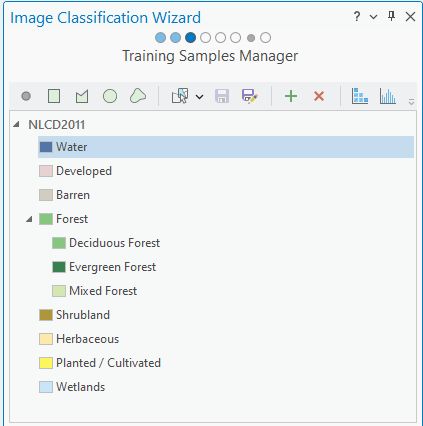

Outils du Gestionnaire d’échantillons d’entraînement
Cette page est seulement disponible si vous avez sélectionné Supervised (Assisté) pour Classification Method (Méthode de classification).
Lorsque la page s’ouvre, la section de gestion des structures apparaît en haut et la structure que vous avez sélectionnée dans la page Configure (Configurer) est automatiquement chargée. Vous pouvez ici créer de nouvelles classes ou supprimer des classes existantes pour personnaliser votre structure. Pour créer une classe parent au niveau le plus élevé, sélectionnez le nom de votre structure et cliquez sur le bouton Add New Class (Ajouter une nouvelle classe). Pour créer une sous-classe, sélectionnez la classe parent et cliquez sur le bouton Add New Class (Ajouter une nouvelle classe). La sous-classe est organisée dans la classe parent. Cliquez avec le bouton droit sur n’importe quelle classe pour mettre à jour les propriétés de la classe.
Pour plus d’informations sur chaque outil de la barre d’outils, reportez-vous à la rubrique Utiliser le Gestionnaire d’échantillons d’entraînement.
Gestion de structures du Gestionnaire d’échantillons d’entraînement
La section inférieure de la page présente tous les échantillons d’entraînement de chaque classe. Vous pouvez sélectionner des sites représentatifs, ou des échantillons d’entraînement, pour chaque classe d’occupation du sol dans l’image. Un échantillon d’entraînement possède des informations de localisation (polygone) et une classe d’occupation du sol associée. L’algorithme de classification d’image utilise les échantillons d’entraînement, enregistrés sous forme d’une classe d’entités, pour identifier les classes d’occupation du sol dans l’intégralité de l’image. Si vous avez fourni un jeu de données d’échantillons d’entraînement sur la page Configure (Configurer), vos échantillons d’entraînement sont répertoriés ici.
Vous pouvez voir et gérer les échantillons d’entraînement en les ajoutant, en les regroupant ou en les supprimant. Vous pouvez supprimer les échantillons d’entraînement un par un ou les regrouper en les sélectionnant et en cliquant sur le bouton Delete (Supprimer). Lorsque vous sélectionnez un échantillon d’entraînement, il est sélectionné sur la carte. Double-cliquez sur un échantillon d’entraînement dans la table pour zoomer dessus dans la carte.
Liste des échantillons d’entraînement du Gestionnaire d’échantillons d’entraînement
Pour créer des échantillons d’entraînement, procédez comme suit :
  1. Sélectionnez la classe pour laquelle vous voulez collecter des échantillons d’entraînement dans le gestionnaire de structures.
  2. Sélectionnez un des outils de construction ou utilisez le sélecteur de segment pour commencer à collecter vos échantillons d'apprentissage.
    1. Pour utiliser l’outil Segment Picker (Sélecteur de segment), l’image segmentée doit figurer dans la fenêtre Contents (Contents). Si la fenêtre Contents (Contents) comporte plusieurs couches segmentées, utilisez la liste déroulante pour sélectionner celle à partir de laquelle collecter les échantillons d’entraînement.
    2. Cliquez sur la carte pour ajouter le segment comme échantillon d’entraînement.

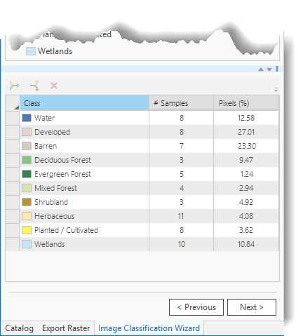

    Les échantillons d’entraînement individuels représentant une classe sont énumérés dans le Gestionnaire d’échantillons d’entraînement.
  3. Vous pouvez les organiser en sélectionnant plusieurs échantillons d’entraînement et en les combinant sous le titre d’une classe en cliquant sur le bouton Collapse (Réduire) .
Remarque :
La table des échantillons d’entraînement répertorie le nombre d’échantillons définissant chaque classe. Si vous avez utilisé le sélecteur de segment pour collecter vos échantillons d’entraînement, le nombre d’échantillons correspond au nombre de segments que vous avez sélectionnés pour définir la classe. Il est important de se rappeler ce point lorsque vous utilisez un classificateur statistique tel que le classificateur de vraisemblance maximale, car le nombre de segments représente le nombre total d’échantillons. Si, par exemple, huit segments ont été collectés comme échantillons d’entraînement pour une classe, ce nombre risque de ne pas être statistiquement significatif pour une classification fiable. Or, si vous avez collecté les mêmes échantillons d’entraînement sous forme de pixels, chaque échantillon d’entraînement peut être représenté par des centaines ou des milliers de pixels, ce qui correspond à un nombre statistiquement significatif d’échantillons.
La table des échantillons d’entraînement indique le pourcentage de pixels représentant une classe comparé au nombre total de pixels représentant l’ensemble des classes. Ce pourcentage est important lors de l’utilisation d’un classificateur statistique tel que Vraisemblance maximale. Le nombre et le pourcentage d’échantillons d’entraînement ont une moindre importance lorsque vous utilisez des classificateurs non paramétriques de Machine Learning tels que les classificateurs d’arbres aléatoires ou de machine à vecteurs de support.

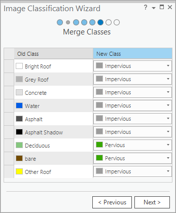

Combiner des classes
Après avoir réalisé une classification assistée, vous pouvez combiner plusieurs classes en classes plus grandes. Le nom initial des classes figure dans la colonne Old Class (Ancienne classe) de la page Merge Classes (Combiner des classes). Si vous désirez modifier une classe entière, vous pouvez le faire à cet endroit, mais vous êtes limité aux classes parent de votre structure. Vous pouvez par exemple transformer les arbres à feuilles caduques en forêt, mais vous ne pouvez pas les transformer en eau sur cette page. Pour réaliser ce type de mise à jour ou pour modifier des entités individuelles, vous devez utiliser la page Reclassifier (Reclassificateur).
Combiner des classes supervisées

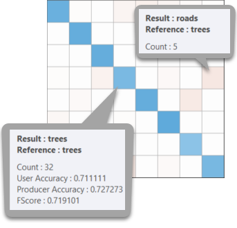

Analyse de la diagonale
La précision est représentée de 0 à 1, 1 représentant une précision de 100 pour cent. Les couleurs vont du bleu clair au bleu foncé, les couleurs les plus sombres indiquant une précision plus élevée. Les valeurs le long de la diagonale représentent la précision générale de l’attribution de classe.
Évaluation de la précision
Analyse hors de la diagonale
Contrairement à la diagonale, les cellules situées en dehors de la diagonale présentent des erreurs reposant sur l’omission et la commission. Les erreurs d’omission font référence aux pixels ou aux segments qui ont été laissés de côté par la classe correcte dans l’image classée de telle sorte que la vraie classe a été omise ou diminuée dans la classification. Les erreurs de commission font référence à la classification incorrecte des pixels dans une classe, ce qui entraîne une augmentation trompeuse de la taille de la classe. Une erreur d’omission dans une classe est comptabilisée comme une erreur de commission dans une autre classe.
Si vous voulez examiner les valeurs de matrice d’erreurs, chargez et ouvrez la matrice de confusion en sortie enregistrée dans votre dossier en sortie le dossier du projet. Ce rapport d’erreurs, au format .dbf, répertorie les erreurs de l’utilisateur et du producteur de chaque classe et inclut l’accord statistique kappa pour la précision globale.
