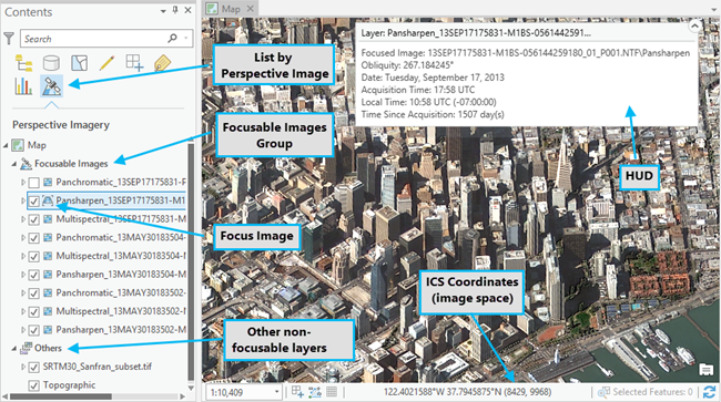

  2. Pour établir une image de focus, cliquez sur List By Perspective Imagery (Répertorier par imagerie en perspective) dans la fenêtre Contents (Contenu).
    Une fois activé, votre contenu est organisé de telle sorte que les images éligibles pour l’affichage en mode perspective sont répertoriées dans la fenêtre Contents (Contenu) du groupe Focusable Images (Images pouvant servir de focus). Ces images sont suivies par d’autres contenus dans la fenêtre Contents (Contenu). Cela vous permet d’identifier rapidement l’imagerie oblique et de la basculer vers l’espace image, particulièrement utile pour les applications de surveillance qui utilisent plusieurs images.

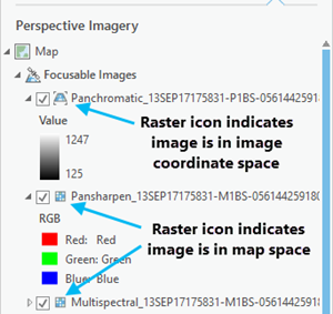

  3. Chaque image pouvant servir de focus figurant dans la fenêtre Contents (Contenu) est accompagnée d’une icône de raster indiquant si elle se trouve dans l’espace de carte ou l’espace image. Survolez l’icône située en regard du nom de l’image pour afficher un message contextuel Set as focus image (Définissez comme image de focus). Cliquez sur le bouton de raster de l’image oblique que vous souhaitez utiliser. L’icône change pour indiquer que l’image choisie est activée et affichée dans l’espace image dans l’affichage de la vue cartographique.
    Activation de l’option Set as focus image (Définissez comme image de focus)
    La géométrie de l’affichage de la vue cartographique en mode perspective est désormais la géométrie du système de coordonnées d’image de l’image choisie. Tout autre imagerie et contenu affiché répertorié dans la fenêtre Contents (Contenu) passera dans le même système de coordonnées d’image dans l’espace image.
    Image oblique affichée en mode perspective
    L’image oblique s’affiche en mode perspective. Image satellite reproduite avec l’aimable autorisation de DigitalGlobe.

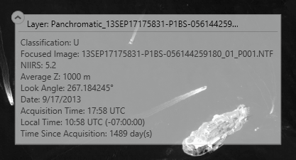

    Dès que l’affichage de la vue cartographique passe en mode perspective, une fenêtre d’affichage tête haute s’ouvre. Elle contient des métadonnées essentielles pour l’image de perspective, utiles pour l’examen de plusieurs images de perspective. La capture d’écran suivante représente des métadonnées issues d’une image au format NITF. La fenêtre est translucide jusqu’à ce que vous y placiez le pointeur. Elle devient alors opaque et l’image en arrière-plan s’obscurcit.
    Fenêtre d’affichage tête haute des métadonnées développée
    Lorsque le pointeur se trouve près du bord de la fenêtre, il change de forme pour vous permettre de déplacer la fenêtre dans la vue cartographique. Il est également possible de réduire la fenêtre en cliquant sur la flèche située dans l’angle supérieur droit de la fenêtre.

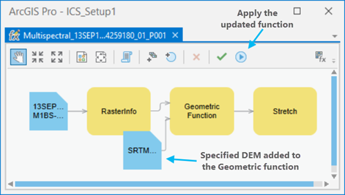

  4. Augmentez la précision du système de coordonnées d’image, ainsi que des données d’entités et des mesures associées en attribuant un MNE à la transformation.
    1. Cliquez avec le bouton droit sur une image pouvant servir de focus et sélectionnez Edit Function Chain (Mettre à jour la chaîne de fonctions), qui ouvre Function Editor (Editeur de fonctions) et affiche la chaîne de fonctions associée à votre image pouvant servir de focus.
    2. Double-cliquez sur la fonction Geometry (Géométrie) dans la chaîne pour ouvrir la fonction et afficher les paramètres associés.
    3. Cliquez sur la flèche de la liste déroulante Method (Méthode) et sélectionnez Use DEM (Utiliser MNA), qui présente des options permettant de sélectionner un MNE dans la fenêtre Contents (Contenu) ou d’accéder à un fichier de MNE.
    4. Cliquez sur OK.
      Le MNE est ajouté en tant qu’entrée dans la fonction géométrique de la chaîne et appliqué à l’image pouvant servir de focus.
      Appliquer un MNE à l’image pouvant servir de focus ^^^ Mettez à jour le RFT de l’image pouvant servir de focus afin d’utiliser un MNE et augmenter la précision.

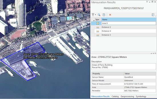

  5. Pour mesurer les entités en mode perspective, cliquez sur l’onglet Imagery (Imagerie) et choisissez le type de mesure que vous souhaitez effectuer dans le groupe Mensuration (Mesures). Cliquez sur la flèche de la liste déroulante Mensuration Tools (Outils de mensuration) et choisissez de mesurer un point, une distance ou une surface. Mesurez l’entité dans l’affichage en mode perspective.
    Les résultats de vos mesures sont répertoriés dans la fenêtre Mensuration Results (Résultats de mesure).
    Fenêtre Mensuration Results (Résultats de mesure)
    Pour plus d’informations sur les fonctionnalités de mesure dans ArcGIS Pro, reportez-vous à la rubrique Mesure d’images.

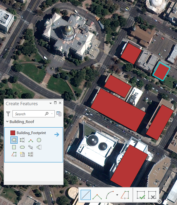

  6. Pour créer des entités en mode perspective, chargez et mettez en surbrillance une géodatabase de classes d’entités et cliquez sur l’onglet Edit (Modifier). Créez ou modifiez des entités dans l’espace image du mode perspective à l’aide des outils standard. Gardez à l’esprit que les entités dont l’altitude est plus élevée que le sol apparaissent comme déplacées par rapport à leur emprise au sol en raison de la géométrie de perspective ; plus l’entité est haute, plus la hauteur paraît déplacée. Lorsque vous avez terminé, enregistrez vos entités. Cela permet de conserver la géométrie de la projection cartographique indiquée dans votre géodatabase.
    Créer des entités en mode perspective
