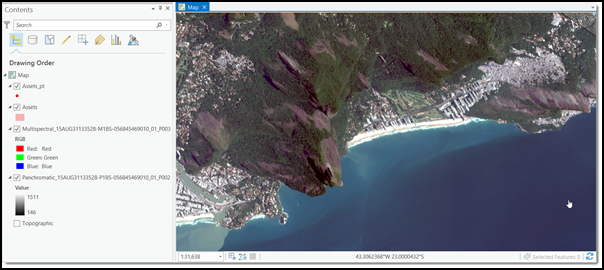

  1. Accédez à C:\sampledata\dg-rio\ProProject et double-cliquez sur le fichier de projet Rio-ImageSpaceAnalysis.aprx.
    ArcGIS Pro configure l’environnement du projet et charge les images et les couches de classes d’entités dans la fenêtre Contents (Contenu). L’imagerie s’affiche comme une vue cartographique standard, avec le nord dans la partie supérieure.

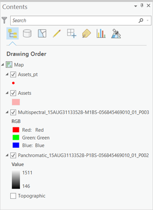

  2. Assurez-vous que la fenêtre Contents (Contenu) s’affiche avec les cinq couches.
    Fenêtre Contents (Contenu) avec les couches d’imagerie

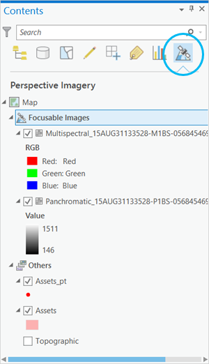

  3. Dans la fenêtre Contents (Contenu), cliquez sur le bouton List By Perspective Imagery (Répertorier par imagerie en perspective) .
    Les images sont triées selon les images pouvant servir de focus. Ces images sont celles qui sont susceptibles d’être affichées et analysées dans l’espace image selon les métadonnées requises associées à l’imagerie.
    Bouton List By Perspective Imagery (Répertorier par imagerie en perspective) dans la fenêtre Contents (Contenu)
Les images pouvant servir de focus sont répertoriées en premier sous Focusable Images (Images pouvant servir de focus) et sont suivies par d’autres couches dans la fenêtre Contents (Contenu).

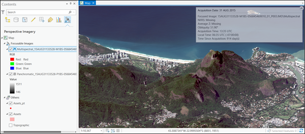

  1. Sélectionnez la couche Multispectral_15AUG31133528-M1BS-056845469010_01_P003 dans la fenêtre Contents (Contenu).
  2. Cliquez sur le bouton Set as focus image Off (Image de mise au point désactivée) pour activer la vue de l’espace image.
    Le bouton d’image de mise au point bascule sur Set as focus image On (Image de mise au point activée) . L’image n’est plus déformée et vous pouvez visualiser l’imagerie selon la perspective du capteur.
    Une fenêtre d’affichage tête haute est superposée sur la carte ; elle affiche les métadonnées couramment requises liées à l’image sur laquelle vous intervenez.
Image pouvant servir pour la mise au point avec la vision tête haute

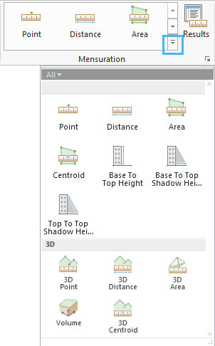

  2. Dans l’onglet Imagery (Imagerie), cliquez sur la flèche de la liste déroulante pour accéder aux outils de mesure qui se trouvent dans le groupe Mensuration (Mesures).
    Outils de mesure disponibles dans le menu déroulant Mensuration (Mesures)
    Les outils activés dépendent des métadonnées de la couche d’image sélectionnée dans la fenêtre Contents (Contenu). Par exemple, les métadonnées doivent inclure l’angle du soleil et une date d’acquisition pour pouvoir utiliser les outils de mesure relatifs aux ombres. Pour un tableau décrivant les informations sur les métadonnées requises pour activer chaque outil de mesure, reportez-vous à la rubrique Prise de mesures à l’aide de l’imagerie.

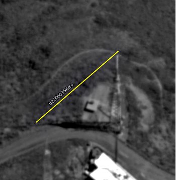

  3. Cliquez sur le bouton de l’outil Top To Top Shadow Height (Hauteur de l’ombre du sommet au sommet) .
  4. Définissez deux points, le premier au sommet de la tour et l’autre au sommet de l’ombre de la tour, comme illustré dans l’image suivante :
    Mesure Top To Top Shadow Height (Hauteur de l’ombre du sommet au sommet) d’une tour dans l’imagerie
    Image satellite WorldView-2 reproduite avec l’aimable autorisation de DigitalGlobe

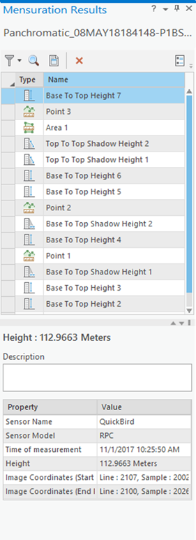

    Les résultats de la mesure apparaissent sur la carte avec le graphique de mesure. Examinez les détails de la mesure dans la fenêtre Mensuration Results (Résultats de mesure). Des métadonnées associées à l’image et à la mesure sont également affichées.
    Fenêtre Mensuration Results (Résultats de mesure) répertoriant les objets image mesurés
  5. Sélectionnez une mesure dans la table et appuyez sur la touche F2 pour renommer le nom (Name) de la mesure dans la fenêtre Mensuration Results (Résultats de mesure).
  6. Ajoutez une description de la mesure dans la zone de texte Description de la fenêtre.
  7. Cliquez sur le bouton Generate Report (Générer un rapport) pour exporter les résultats de mesure dans un fichier texte sur le disque.
    Les mesures sont automatiquement enregistrées dans un jeu de classes d’entités, dans la géodatabase du projet. Les résultats de mesures sont automatiquement chargés dans la fenêtre Mensuration Results (Résultats de mesure) lors du chargement d’un projet.
    Les informations de mesure sont enregistrées dans une géodatabase associée à votre projet

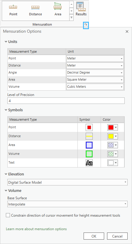

  8. Vous pouvez également cliquer sur le bouton d’options dans le groupe Mensuration (Mesures) pour spécifier un fichier d’élévation afin d’améliorer la précision des mesures. Accédez au fichier C:\sampledata\dg-rio\DEM, puis sélectionnez le fichier WorldSRTM30m.mrf.
    Définissez un MNE pour affiner les mesures en utilisant le bouton d’options dans le groupe Mensuration (Mesures)
