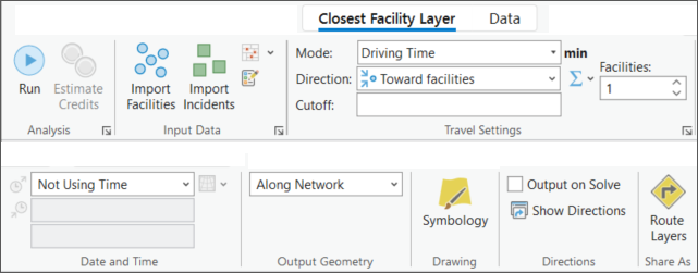

  3. Cliquez sur Closest Facility Layer (Couche de la ressource la plus proche) pour afficher les paramètres de cet onglet.
    Paramètres de l’onglet Closest Facility Layer (Couche de la ressource la plus proche)
    Vous allez les utiliser pour définir les résultats de la ressource la plus proche à générer.
    Conseil :
    L‘onglet Closest Facility Layer (Couche de la ressource la plus proche) apparaît uniquement lorsque vous sélectionnez une couche de ressource la plus proche dans la fenêtre Contents (Contenu). En outre, si vous disposez de plusieurs couches d'itinéraire, vous pouvez modifier les paramètres des couches individuellement ou sélectionner plusieurs couches afin de modifier les paramètres de toutes les couches sélectionnées si elles partagent la même source de données réseau.

Le ruban Closest Facility Layer (Couche de la ressource la plus proche) inclut une section Travel Settings (Paramètres de déplacement) dans laquelle vous pouvez préciser les propriétés de l’analyse.
  1. Sur l’onglet Closest Facility Layer (Couche de la ressource la plus proche) dans le groupe Travel Settings (Paramètres de déplacement), dans la zone de texte Facilities (Ressources), définissez la valeur sur 3.
    Le solveur de ressource la plus proche recherche un maximum de trois hôpitaux par rapport au site de l'accident.
  2. Dans la zone de texte Limite, saisissez 2.
    Le solveur de ressource la plus proche recherche les hôpitaux accessibles en moins de 2 minutes par rapport au site de l'accident. Les hôpitaux situés au-delà de la valeur limite sont ignorés. Comme l’impédance actuelle est TravelTime (Temps de trajet), les unités sont les minutes.
    Le mode de trajet Driving Time (Temps de trajet) utilise l’attribut de coût TravelTime (Temps de trajet), exprimé en minutes. De ce fait, la valeur Cutoff (Limite) est interprétée en minutes.
    En savoir plus sur l’attribut de coût
  3. Dans la liste déroulante Direction (Feuille de route), sélectionnez Towards Facilities (En direction des ressources).
