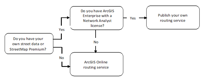

Une fois que vous avez décidé d’utiliser des services de calcul d’itinéraire, vous devez déterminer si vous souhaitez utiliser les services de calcul d’itinéraire de ArcGIS Online ou publier vos propres services de calcul d’itinéraire avec ArcGIS Enterprise.
Quand utiliser les services de calcul d’itinéraire ArcGIS Online et quand publier ses propres services de calcul d’itinéraire
Le facteur le plus important pour ce choix est de savoir si vous avez accès aux données de rue pour votre zone d’intérêt. Si vous disposez de données de qualité en ce qui concerne les axes médians des rues, vous pouvez les utiliser pour créer un jeu de données réseau et publier des services de calcul d’itinéraire. Si vous ne disposez pas de données de qualité sur les axes médians des rues et ne pouvez pas accéder à de telles données, il est préférable de s’en remettre aux services de calcul d’itinéraire de ArcGIS Online.
Vous pouvez créer un jeu de données réseau à partir d’axes médians de rues basiques. Cependant, plus les données sont détaillées, meilleur sera le jeu de données réseau et plus grande sera la précision du calcul d’itinéraire. Lorsque vous décidez de publier vos propres services de calcul d’itinéraire ou d’utiliser ceux de ArcGIS Online, évaluez les données de rue dont vous disposez et leur qualité.
ArcGIS StreetMap Premium est un jeu de données très détaillé avec une couverture mondiale. Il dispose de données précises jusqu’au niveau local pour de nombreuses régions du globe. Un historique des données du trafic est également disponible pour de nombreuses régions. Il comporte également des modes de déplacement, coûts et restrictions préconfigurés. Les jeux de données ArcGIS StreetMap Premium incluent un jeu de données réseau pouvant être utilisé pour publier les services de calcul d’itinéraire sur ArcGIS Enterprise. Si vous ne disposez pas de vos propres données de rue ou que la qualité de ces données n’est pas satisfaisante, vous pouvez envisager d’acheter ArcGIS StreetMap Premium.

Conditions requises
Outre les données, certaines conditions sont requises pour publier vos propres services de calcul d’itinéraire avec ArcGIS Enterprise. Vous avez besoin d’un site ArcGIS Server avec l’Extension ArcGIS Network Analyst activée. Fédérer votre site ArcGIS Server à un portail d’entreprise peut vous aider à gérer et à utiliser les services de calcul d’itinéraire, mais ceci n’est pas requis pour les publier. Toutefois, pour une meilleure intégration à travers la plateforme ArcGIS, il est conseillé de fédérer le site ArcGIS Server qui héberge vos services de calcul d’itinéraire avec un portail d’entreprise.
En savoir plus sur les sites ArcGIS Server
Si les données de rue que vous utilisez proviennent de ArcGIS StreetMap Premium, vous devrez également disposer d’une licence pour utiliser les données ArcGIS StreetMap Premium sur ArcGIS Server.
En savoir plus sur la publication de services de calcul d’itinéraire
