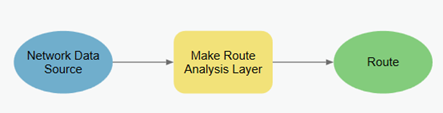

  4. Cliquez sur le jeu d’outils Analysis (Analyse) et faites glisser l’outil Make Route Analysis Layer (Créer une couche d'analyse d'itinéraires) dans la fenêtre du nouveau modèle.
    Le modèle ressemble à l’exemple ci-dessous dans la fenêtre ModelBuilder.
    Outil Créer une couche d’analyse d’itinéraires

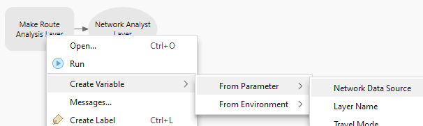

    Remarque :
    La variable en entrée Network Data Source (Source de données réseau) peut ne pas être présente. Dans ce cas, cliquez avec le bouton droit sur l’outil Make Route Analysis Layer (Créer une couche d’analyse d’itinéraires) et sélectionnez Create Variable (Créer une variable) > From Parameter (À partir du paramètre) > Network Data Source (Source de données réseau). Les éléments du modèle restent grisés comme aucune valeur n’a encore été définie pour la variable Network Data Source (Source de données réseau), mais cela ne vous empêche pas de suivre les étapes du didacticiel.
    Ajoutez le paramètre de la source de données réseau en tant que variable du modèle.

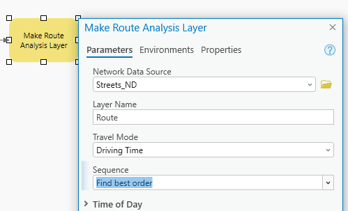

  7. Double-cliquez sur l’outil Make Route Analysis Layer (Créer une couche d’analyse d’itinéraires) dans le modèle.
    La boîte de dialogue de l’outil Make Route Analysis Layer (Créer une couche d’analyse d’itinéraires) apparaît de sorte que vous pouvez modifier les paramètres.
  8. Modifiez le paramètre Sequence (Séquence) sur Find best order (Trouver le meilleur ordre) et cliquez sur OK pour fermer la boîte de dialogue de l’outil.
    L’option Find best order (Trouver le meilleur ordre) permet de réorganiser les arrêts de l’itinéraire afin de réduire le temps de trajet global.
    Paramètres de la boîte de dialogue de l’outil Créer une couche d’analyse d’itinéraires avec le paramètre Séquence défini sur Trouver le meilleur ordre

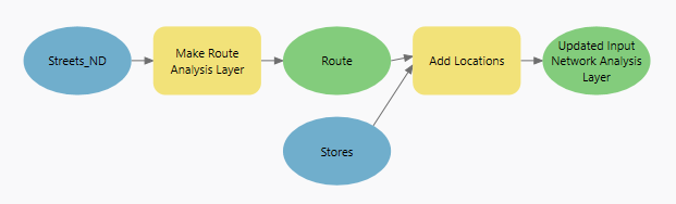

  14. Dans le groupe View (Vue), cliquez sur le bouton Auto Layout (Mise en page automatique) .
    Le modèle est organisé dans un ordre logique et ressemble à l’exemple ci-dessous :
    Outil Ajouter des emplacements dans ModelBuilder

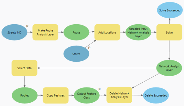

  26. Cliquez sur le bouton Auto Layout (Mise en page automatique) pour organiser les éléments du modèle.
    Mettre en page automatiquement le modèle
    Remarque :
    La mise en page par défaut des élements du modèle a été modifiée pour qu'ils soient plus visibles dans l'image.

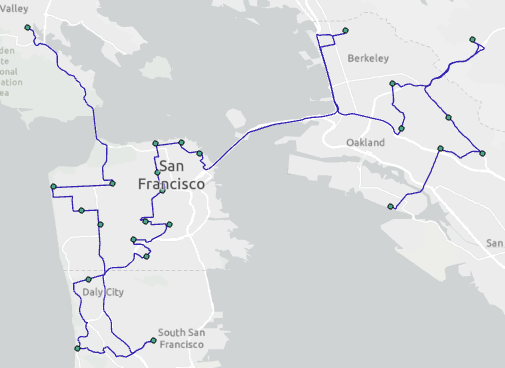

  32. Ajoutez Routes_CopyFeatures à la carte actuelle pour visualiser la sortie.
    Sortie du modèle d'analyse d’itinéraires représentant l'itinéraire entre les localisations en entrée

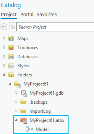

  3. Enregistrez et fermez le modèle.
    Le modèle est enregistré en tant qu’outil de géotraitement dans une boîte à outils.
    Modèle enregistré en tant qu’outil de géotraitement dans une boîte à outils
