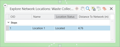

Le statut Located (Localisé) indique que la localisation de réseau se trouve sur la rue la plus proche.
Located (Localisé)
Point en entrée situé sur la carte

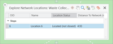

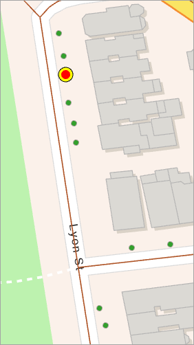

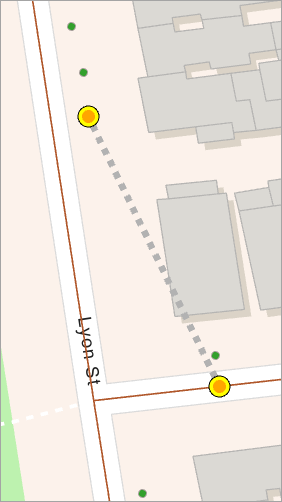

Le statut Located (not closest) (Localisée [pas la plus proche]) indique que la localisation de réseau ne se trouve pas dans la rue la plus proche par rapport à la géométrie ponctuelle. Cela peut s’expliquer par une restriction sur la rue la plus proche ou par la présence d’une entité d’interruption.
Not located on the closest street (Non localisé sur la rue la plus proche)
Le point localisé ne se trouve pas sur la rue la plus proche

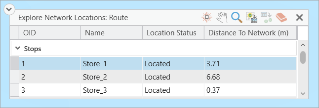

    La fenêtre Explore Network Locations: Route (Explorer les localisations de réseau : itinéraire) s’ouvre. Vous pouvez vous déplacer autour de la fenêtre sur l’écran pour trouver un emplacement approprié.
    Superposition Explore locations (Explorer les localisations)
    Remarque :
    À titre illustratif, la couche Route (Itinéraire) ayant été utilisée, le titre de la boîte de dialogue est Route (Itinéraire). Le nom de la couche d’analyse est celui que vous utilisez actuellement.
    L’outil activé, vous pouvez sélectionner une seule entité ponctuelle sur la carte ou tracer un cadre autour d’un ensemble de points en entrée.
  5. Tracez un cadre autour d’un ensemble de points en entrée.
    Les entités ponctuelles sélectionnées sont renseignées dans la fenêtre Explore Network Locations: Route (Explorer les localisations de réseau : itinéraire) et les outils en haut à droite de cette fenêtre sont activés.
    Localisations en entrée sélectionnées et renseignées dans la fenêtre de superposition
