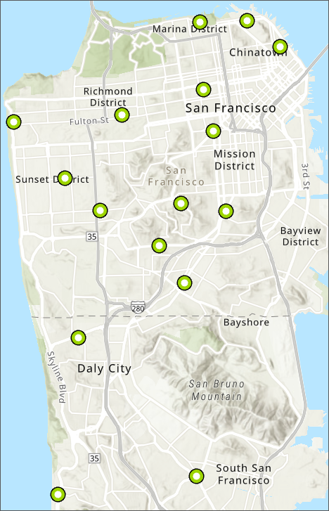

Les 16 points de vente candidats se chargent en tant que ressources. Ces emplacements apparaissent sur la carte avec le symbole des ressources candidates.
Points de vente candidats chargés en tant que ressources

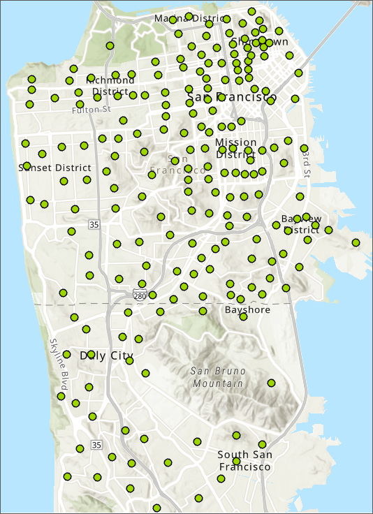

Les 208 centroïdes des secteurs se chargent comme demande et la population à chaque emplacement est appariée à la propriété de pondération de la demande. Ces emplacements apparaissent sur la carte avec le symbole de demande.
Points de demande

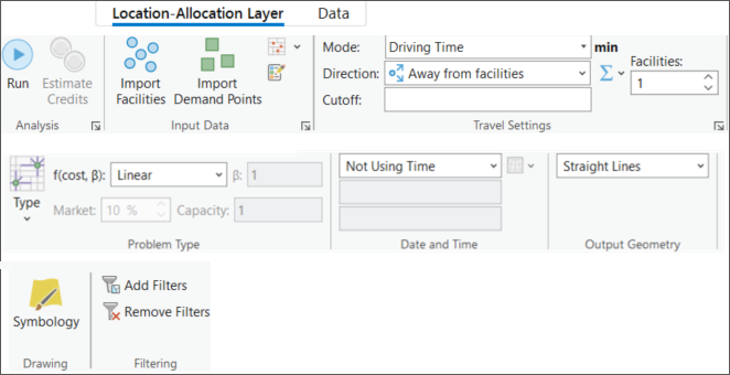

Le ruban Location-Allocation Layer (Couche localisation-allocation) inclut une section Problem Type (Type de problème) dans laquelle vous pouvez préciser les propriétés des localisations.
  1. Sur l’onglet Location-Allocation Layer (Couche localisation-allocation), dans le groupe Problem Type (Type de problème), cliquez sur la flèche sous Type et sélectionnez Maximize Attendance (Optimiser la fréquentation).
    Option Optimiser la fréquentation
    Optimiser la fréquentation est un type de problème qui convient parfaitement au choix de l'emplacement des points de vente. Il suppose que tous les points de vente sont également attractifs et que les gens sont davantage susceptibles de faire leurs achats dans les points de vente situés à proximité.

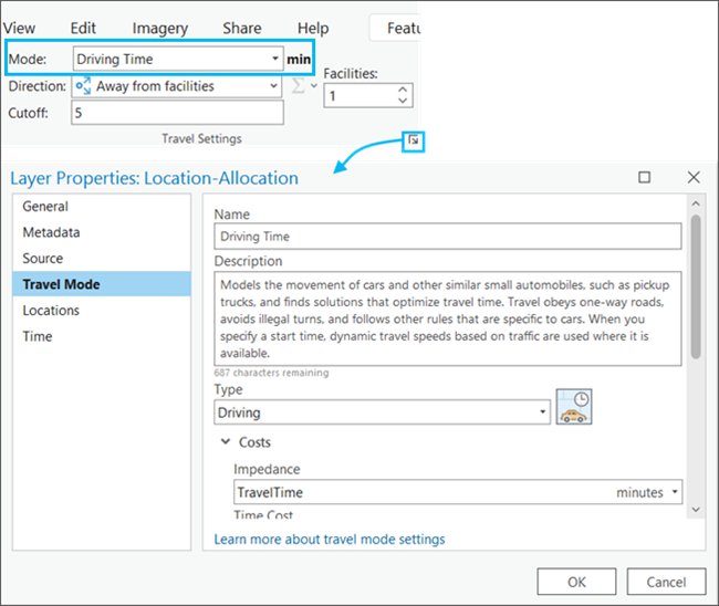

  2. Dans le groupe Travel settings (Paramètres de déplacement), cliquez sur la flèche haut Facilities (Ressources) jusqu'à 3. Cette opération permet de sélectionner 3 points de vente candidats sur les 16 pour desservir au mieux les 208 points de demande.
  3. Sur l’onglet Location-Allocation Layer (Couche localisation-allocation), dans le groupe Travel Settings (Paramètres de déplacement), dans la zone de texte Cutoff (Limite), saisissez 5.
    Ce paramètre implique que les gens ne sont pas disposés à voyager plus de 5 minutes pour aller faire les courses dans ces points de vente. Les unités de cette valeur limite sont fonction des unités de l'attribut d'impédance actuel. Comme l’impédance actuelle est TravelTime (Temps de trajet), les unités sont les minutes.
Le mode de trajet Driving Time (Temps de trajet) utilise l’attribut de coût TravelTime (Temps de trajet), exprimé en minutes. De ce fait, la valeur Cutoff (Limite) est interprétée en minutes.
En savoir plus sur l’attribut de coût
L’attribut de coût TravelTime (Temps de trajet) enregistre la valeur d’impédance en minutes

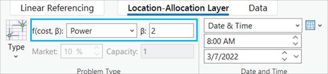

  4. Modifiez la valeur de Cost Transformation Function Parameter (Paramètre de la fonction de transformation de coût) définie sur 1 en 2.
    Paramètre de fréquentation bêta de la transformation de coût
    Un paramètre d'impédance de 2 sur une transformation d'impédance de puissance signifie que la probabilité de fréquenter le point de vente décroît avec le carré de la distance qui sépare un point de demande d'un emplacement de ressource. En règle générale, la valeur exacte du paramètre d’impédance est calculée à partir d’autres analyses, telles que celles fournies avec Esri Business Analyst Online.

  1. Dans la fenêtre Contenu, cliquez sur Allocation-Localisation pour sélectionner le groupe de couches.
    L’onglet Location-Allocation Layer (Couche localisation-allocation) apparaît.
  2. Sur l’onglet Location-Allocation Layer (Couche localisation-allocation), dans le groupe Problem Type (Type de problème), cliquez sur la flèche de la liste déroulante Type et définissez le type de problème sur Target Market Share (Part de marché cible).
  3. Dans la zone Market (Marché), modifiez la part de marché par défaut de 10 % en 70 %.
  4. Sur l’onglet Location-Allocation Layer (Couche localisation-allocation), cliquez sur Run (Exécuter) .
