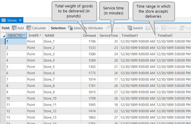

Les emplacements des épiceries sont déjà ajoutés en tant que couche d’entités, Points de vente, dans la carte. Les attributs de la couche Stores (Points de vente) contiennent des informations sur le poids total de marchandises (en tonnes) requis par chaque point de vente, la fenêtre horaire pendant laquelle la livraison doit être effectuée et la durée de desserte (en minutes) nécessaire à la visite de chaque point de vente. On entend par durée de desserte le temps requis pour décharger les marchandises.
Table attributaire de la couche d’entités Stores contenant des informations sur le poids total de marchandises à livrer, la durée de desserte et les fenêtres horaires dans lesquelles le point de vente accepte les livraisons
La table affiche les valeurs de date 12/30/1899. Cela indique que seule une heure a été spécifiée. Lorsque cette date est associée aux valeurs temporelles de tous les champs temporels, le solveur utilise la date par défaut pour déterminer quelle date utiliser pour le calcul. Dans le cas présent, vous allez effectuer le calcul pour un lundi générique, et ce résultat sera utilisé dans chaque champ temporel.

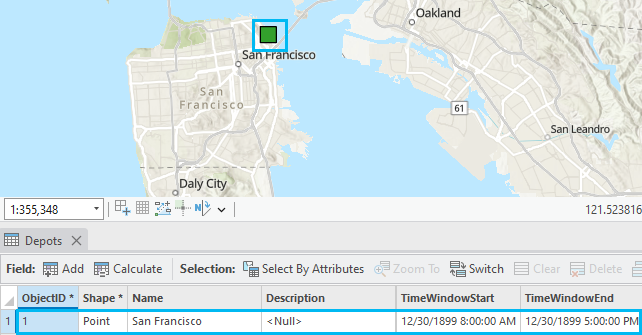

Ajouter des dépôts
Les marchandises sont livrées depuis un seul centre de distribution dont l’emplacement est affiché dans la couche d’entités DistributionCenter qui a été précédemment ajoutée à la carte. Le centre de distribution fonctionne entre 8 h et 17 h. Vous allez ajouter cette entité ponctuelle à la classe d’analyse de réseau Depots (Dépôts).

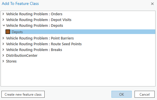

  1. Sur l’onglet VRP Layer (Couche VRP), dans le groupe Input Data (Données en entrée), cliquez sur Import Depots (Importer des dépôts) .
    La fenêtre Add Locations (Ajouter des emplacements) apparaît.
  2. Vérifiez que l’option Input Network Analysis Layer (Couche d’analyse de réseau en entrée) est définie sur Vehicle Routing Problem (Tournée de véhicules) et Sub Layer (Sous-couche) sur Depots (Dépôts).
  3. Cliquez sur la flèche du menu déroulant Input Locations (Emplacements en entrée) et choisissez DistributionCenter.
  4. Sous Field Mappings (Appariements de champs), sélectionnez Name (Nom) dans Property (Propriété) et vérifiez que NAME est automatiquement apparié dans le paramètre Field Name (Nom du champ).
  5. Sous Field Mappings (Appariements de champs), choisissez TimeWindowStart dans Property (Propriété) et saisissez 8AM dans le paramètre Default Value (Valeur par défaut).
  6. Sous Field Mappings (Appariements de champs), choisissez TimeWindowEnd dans Property (Propriété) et saisissez 5PM dans le paramètre Default Value (Valeur par défaut).
  7. Conservez les valeurs par défaut des autres paramètres et cliquez sur OK.
Un centre de distribution est répertorié dans la table attributaire Depots (Dépôts) et est affiché en tant que dépôt sur la carte.
Dépôt ajouté

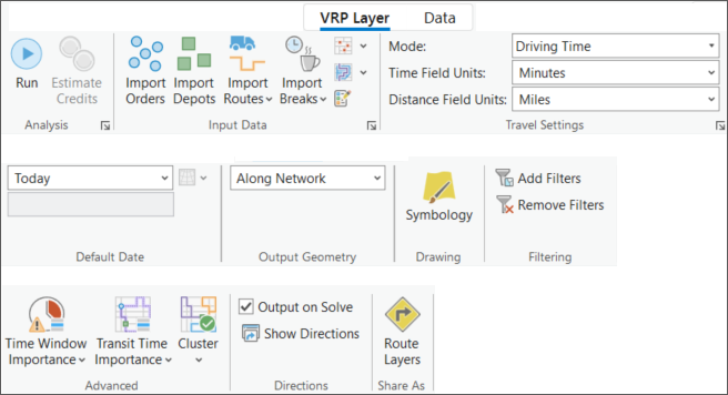

Définir les propriétés de l’analyse de tournée de véhicules
Le ruban VRP Layer (Couche VRP) comporte différentes sections qui vous permettent de spécifier des paramètres pour la couche.
  1. Sur l’onglet VRP Layer (Couche VRP), dans le groupe Travel Settings (Paramètres de déplacement), ouvrez la boîte de dialogue des propriétés de la couche en cliquant sur le bouton Launch Travel Mode Properties (Ouvrir les propriétés du mode de déplacement) dans l’angle droit de la section Travel Settings (Paramètres de déplacement).
    Bouton Launch Travel Mode Properties (Ouvrir les propriétés du mode de déplacement)
    La boîte de dialogue Layer Properties: Vehicle Routing Problem (Propriétés de la couche : tournée de véhicules) apparaît.
  2. Développez la section U-Turns (Demi-tours) et, dans la liste déroulante, sélectionnez None (Aucun).
  3. Cliquez sur OK.
    La liste déroulante Mode affiche <Driving Time> (<Temps de trajet>), ce qui signifie que le mode de déplacement est ajusté.
  4. Dans le groupe Travel Settings (Paramètres de déplacement), assurez-vous que le champ Time Field Units (Unités du champ temporel) est défini sur Minutes et que le champ Distance Field Units (Unités du champ de distance) est défini sur Miles.
    Remarque :
    Les paramètres Time Field Units (Unités du champ de durée) et Distance Field Units (Unités du champ de distance) concernent les champs des sous-couches VRP et ne modifient pas les unités de la feuille de route. Les unités de la feuille de route restent les unités standard des paramètres régionaux utilisés.
  5. Dans le groupe Default Date (Date par défaut), sélectionnez Day of Week (Jour de la semaine) dans la liste déroulante Default Date Type (Type de date par défaut).
  6. Dans la liste déroulante résultante affichant les jours de la semaine, sélectionnez Monday (Lundi).
  7. Dans le groupe Output Geometry (Géométrie en sortie), sélectionnez Straight Lines (Lignes droites) dans la liste déroulante Output Geometry Linear Shape Type (Type de forme linéaire de la géométrie en sortie).
    La géométrie en sortie Straight Lines (Lignes droites) est utile lorsque vous voulez connaître les commandes correspondant à l’itinéraire et l’ordre dans lequel elles doivent être effectuées. Pour connaître précisément l’itinéraire que suivra chaque véhicule, utilisez l’option Along Network (Le long du réseau).
    Remarque :
    Les options de géométrie en sortie n’affectent que l’affichage des itinéraires et non les résultats déterminés par le solveur VRP. Ce paramètre n’est pas disponible si vous utilisez ArcGIS Online.
    Le ruban VRP ressemble à l’image ci-dessous.

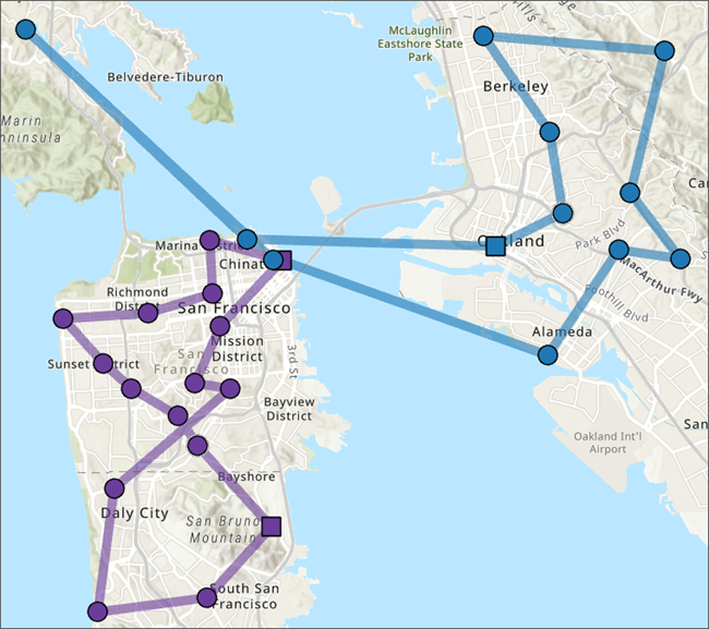

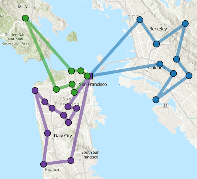

Exécutez l’analyse VRP afin de déterminer la meilleure affectation d’itinéraire et la meilleure séquence de commandes.
  1. Sur l’onglet VRP Layer (Couche VRP), cliquez sur Run (Exécuter) .
    Le solveur de tournées de véhicules calcule les trois itinéraires requis pour honorer les commandes et dessine les lignes qui connectent ces derniers. Chaque itinéraire commence et se termine au centre de distribution et dessert un ensemble de commandes sur son trajet.
    Solution VRP avec trois itinéraires desservant un ensemble de commandes

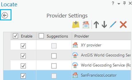

  2. Cliquez sur la flèche de liste déroulante Options en regard de la zone de recherche, puis sélectionnez Provider Settings (Paramètres des fournisseurs).
    Option Provider Settings (Paramètres des fournisseurs)
  3. Cliquez sur le bouton Add Locator to Project (Ajouter un localisateur au projet) .
    La boîte de dialogue Select Existing Locator (Sélectionner un localisateur existant) apparaît.
  4. Accédez à l’emplacement des données du didacticiel et sélectionnez SanFranciscoLocator.loc.
  5. Cliquez sur OK dans la boîte de dialogue Select Existing Locator (Sélectionner un localisateur existant).
    SanFranciscoLocator.loc est ajouté à la fenêtre Provider Settings (Paramètres des fournisseurs).
  6. Cliquez sur le bouton Back to Locate Pane (Retour à la fenêtre Localiser).

  8. Dans la liste des candidats affichée dans la fenêtre, cliquez avec le bouton droit sur 800 Brush St, Oakland, California, 94607 sous SanFranciscoLocator, puis sélectionnez Add To Feature Class (Ajouter à la classe d’entités) dans le menu contextuel.
    Menu contextuel avec Add To Feature Class (Ajouter à la classe d’entités)
    Remarque :
    Utiliser le World Geocoding Service comme localisateur consomme des crédits.
  9. Dans la boîte de dialogue Add To Feature Class (Ajouter à la classe d’entités), développez Vehicle Routing Problem: Depots (Tournée de véhicules : dépôts) et sélectionnez Depots (Dépôts).
    Boîte de dialogue Add To Feature Class (Ajouter à la classe d’entités)
  10. Cliquez sur OK.
    Un dépôt est ajouté à la table attributaire Depots (Dépôts) et à la carte.

  13. Dans la fenêtre Contents (Contenu), cliquez avec le bouton droit sur Depots (Dépôts) et choisissez Attribute Table (Table attributaire) dans le menu contextuel.
  14. Dans la table attributaire Depots (Dépôts), double-cliquez sur le champ Name (Nom) pour modifier le nom du nouveau dépôt de « 800 Brush St depot » en « Brush St » et de « 100 Old County Rd depot » en « Old County Rd ».
    Ces noms doivent correspondre parfaitement dans les prochaines étapes d’ajout d’informations sur les relais de tournée.
  15. Dans l’onglet Edit (Modifier), dans le groupe Manage Edits (Gérer les mises à jour), cliquez sur le bouton Save (Enregistrer) .
  16. Cliquez sur Yes (Oui) dans la boîte de dialogue Save Edits (Enregistrer les mises à jour).
  17. Fermez la table attributaire Depots (Dépôts).

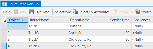

    Les prochaines étapes consistent à ajouter les informations sur les relais de tournée. Comme les deux camions sont autorisés à renouveler leur chargement aux emplacements de Brush St et Old County Rd, vous allez associer chaque camion à ces deux relais. Le solveur VRP calcule le meilleur relais pour les camions, si et quand ils doivent être rechargés.
  18. Dans la fenêtre Contents (Contenu), cliquez avec le bouton droit sur la sous-table Route Renewals (Relais de tournée) et cliquez sur Open (Ouvrir).
    La table est vide.
  19. Cliquez sur la ligne Click to add new row (Cliquer pour ajouter une nouvelle ligne).
  20. Ajoutez les informations suivantes dans la table attributaire :
    RouteName
    DepotName
    ServiceTime
    Truck1
    Brush St
    30
    Truck3
    Brush St
    30
    Truck1
    Old County Rd
    30
    Truck3
    Old County Rd
    30
    Vérifiez que l’orthographe est identique à celle utilisée dans le champ Name des tables Depots (Dépôts) et Routes (Itinéraires). La table attributaire devrait ressembler à l’image ci-dessous :
    Table attributaire Route Renewals (Relais de tournée)
  21. Dans l’onglet Edit (Modifier), dans le groupe Manage Edits (Gérer les mises à jour), cliquez sur le bouton Save (Enregistrer) .
  22. Cliquez sur Yes (Oui) dans la boîte de dialogue Save Edits (Enregistrer les mises à jour).
  23. Fermez la table attributaire Route Renewals (Relais de tournée).

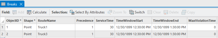

Ajouter des pauses
Étant donné que les chauffeurs doivent travailler plus longtemps, ils vont avoir besoin d’une demi-heure de pause pendant leur horaire de travail. Dans cette étape, vous allez spécifier les pauses (ou interruptions) pour chaque itinéraire.
  1. Sur l’onglet VRP Layer (Couche VRP), dans le groupe Input Data (Données en entrée), cliquez sur la flèche du menu déroulant Import Breaks (Importer des pauses) et sélectionnez Add Breaks (Ajouter des pauses).
    La fenêtre Add Fleet Routing Breaks (Ajouter des pauses aux itinéraires de flotte) apparaît.
  2. Vérifiez que le paramètre Input Vehicle Routing Problem Layer (Couche de tournée de véhicules en entrée) est défini sur Vehicle Routing Problem (Tournée de véhicules).
  3. Laissez le champ Target Route Name (Nom d’itinéraire cible) vierge.
    Cela indique que les pauses que vous configurez s’appliquent à tous les itinéraires et des entrées seront créées pour chaque itinéraire actuellement présent dans la table attributaire Routes (Itinéraires).
  4. Assurez-vous que le paramètre Break Type (Type de pause) est défini sur Time Window Break (Fenêtre horaire de pause).
  5. Cochez la case Is Paid (Payée).
    Les chauffeurs sont payés pendant ce temps. Les coûts associés au temps passé en pause sont donc inclus dans le coût total de l’itinéraire.
  6. Définissez le paramètre Break Duration (Durée de la pause) sur 30.
    Les conducteurs disposent d’une pause déjeuner de 30 minutes.
  7. Définissez le paramètre Time Window Start (Début de la fenêtre horaire) sur 12:30 PM.
  8. Définissez le paramètre Time Window End (Fin de la fenêtre horaire) sur 1:30 PM.
  9. Définissez le paramètre Maximum Violation Time (Durée de violation maximale) sur 0.
    La pause doit démarrer entre 12h30 et 13h30. La valeur zéro indique que l’interruption ne peut pas démarrer après 13h30.
  10. Conservez les valeurs par défaut des autres paramètres et cliquez sur OK.
La table attributaire Breaks (Pauses) affiche désormais deux entrées, une pause déjeuner payée entre 12h30 et 13h30 pour chacun des itinéraires (Truck1 et Truck3).
Pauses ajoutées pour Truck1 et Truck3
Exécuter l’analyse
Procédez comme suit pour exécuter l’analyse :
  1. Sur l’onglet VRP Layer (Couche VRP), cliquez sur le bouton Run (Exécuter) .
    Le solveur VRP calcule les deux itinéraires qui peuvent être utilisés pour honorer les commandes et dessine des lignes droites qui connectent ces derniers. Chaque itinéraire commence et se termine au centre de distribution, dessert un ensemble de commandes sur sa route, prévoit une visite dans un relais pour permettre de recharger le camion, dessert ensuite les commandes restantes et retourne au centre de distribution.
    La table attributaire Depot Visits (Passages au dépôt) permet de consulter des informations sur la quantité de marchandises chargée au début de la journée et lors du passage aux relais. Elle indique également l’heure d’arrivée attendue à ces emplacements.
    Solution VRP avec deux itinéraires desservant un ensemble de commandes
