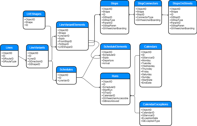

Diagramme des tables et des classes d’entités du modèle de données de transport en commun, et des relations entre elles
Voir une version plus grande du modèle de données.
