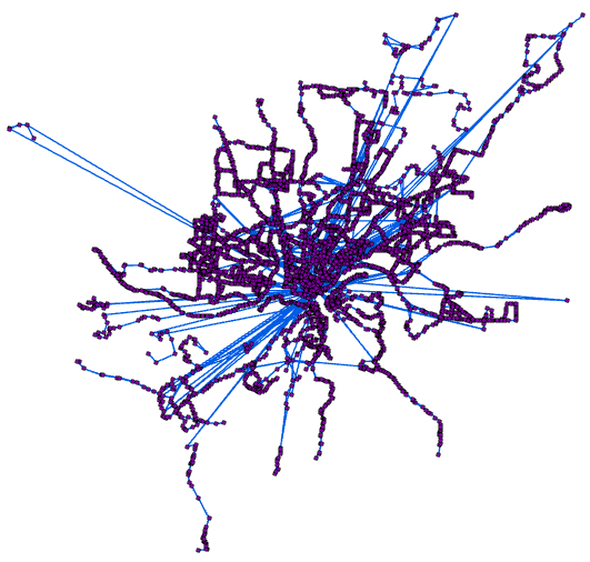

  8. Examinez la sortie dans la carte et dans la fenêtre Contents (Contenu).
    Deux classes d’entités, Stops et LineVariantElements, ainsi que plusieurs tables sont affichées. Les tables représentent les horaires des transports en commun. La classe d’entités Stops représente les emplacements des arrêts des transports en commun. La classe d’entités LineVariantElements représente les segments de la ligne de transport.
    Sortie de l’outil GTFS vers modèle de données de transport en commun sur la carte
    Les lignes de transport dans la carte ne suivent pas les rues et ne ressemblent pas à une représentation visuelle classique du système de transport. Les entités LineVariantElements ne sont pas censées représenter les itinéraires géographiques réels empruntés par les bus, les trains ou autres véhicules de transport en commun, mais représentent plutôt des connexions logiques dans le système de transport. L’évaluateur de transport en commun dans le jeu de données réseau utilise les horaires de transport en commun afin de déterminer le temps nécessaire pour traverser les entités LineVariantElements ; la forme et la longueur de ces entités sont donc sans intérêt. Ces tables et classes d’entités sont décrites plus en détail dans la documentation Modèle de données de transport en commun Network Analyst.
    Vous pouvez remarquer que la classe d’entités LineVariantElements contient plusieurs lignes droites longues. Celles-ci représentent les itinéraires express qui relient le centre-ville aux arrêts situés à sa périphérie sans arrêts intermédiaires.

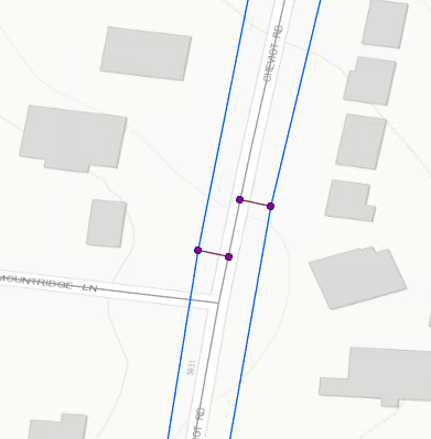

  8. Zoomez sur la zone autour de l’un des arrêts de transport en commun et examinez-le.
    Vous devriez pouvoir voir l’entité Stops, un segment linéaire droit et court (une entité StopConnectors) reliant cette entité Stops à une rue, et une entité StopsOnStreets à l’intersection de la rue et de l’entité linéaire StopConnectors. Cette combinaison d’entités vous permet de définir une bonne connexion, bien contrôlée, entre les rues et les lignes de transport en commun dans le jeu de donnée réseau. Ces classes d’entités sont décrites plus en détail dans la documentation du modèle de données de transport en commun Network Analyst.
    Lignes de transport en commun reliées aux rues.

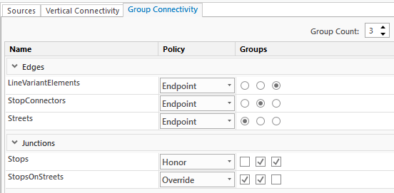

    1. Dans la boîte de dialogue des propriétés du jeu de données réseau, sélectionnez Source Settings (Paramètres de la source) > Group Connectivity (Connectivité de groupe).
      L’onglet Group Connectivity (Connectivité de groupe) s’affiche.
      L’onglet Connectivité de groupe répertorie les classes d’entités et leurs groupes et règles de connectivité.
    2. Examinez la liste des classes d'entités.
      Les lignes de transport (LineVariantElements), rues, et entités de connexion (StopConnectors) sont incluses dans le réseau en tant que sources de segment. Les arrêts de transports en commun (Stops) et la copie des arrêts qui est positionnée sur les rues(StopsOnStreets) sont inclus dans le réseau en tant que sources de jonction.
      Remarque :
      Si vous utilisez des données issues du produit StreetMap Premium Custom Roads, Routing_Streets s’affiche au lieu de Streets et Routing_Streets_Override est indiquée comme source de jonction supplémentaire.
    3. Examinez les groupes de connectivité.
      Le jeu de données réseau comporte trois groupes de connectivité. Les rues sont dans le premier groupe, les lignes de connexion sont dans le second groupe, et les lignes des transports en commun dans le troisième groupe. La classe d’entités StopsOnStreets appartient à la fois au premier et au deuxième groupe, permettant au voyageur d’effectuer une transition entre les rues et les lignes de connexion. La classe d’entités Stops appartient au deuxième et au troisième groupes, ce qui permet d’effectuer la transition des lignes de connexion aux lignes de transport en commun.
      Remarque :
      Si vous utilisez des données issues du produit StreetMap Premium Custom Roads, Routing_Streets_Override fait partie du même groupe de connectivité que Routing_Streets.
    4. Examinez les règles de connectivité pour les sources de segment.
      Les trois sources de segment ont une connectivité de type Endpoint (Extrémité), ce qui signifie que les entités linéaires sont uniquement considérées connectées dans le réseau lorsque leurs extrémités coïncident. Elles ne sont pas considérées connectées si elles se touchent ou se superposent à d’autres endroits.

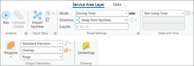

  3. Cliquez sur Service Area Layer (Couche de zones de desserte) pour afficher les paramètres disponibles sur le ruban.
    Ruban Zone de desserte
    Vous les utiliserez pour définir la zone de desserte à générer.
    Conseil :
    L’onglet Service Area Layer (Couche de zones de desserte) apparaît uniquement lorsque vous sélectionnez une couche de zones de desserte dans la fenêtre Contents (Contenu). De plus, si vous disposez de plusieurs couches de zone de desserte, vous pouvez modifier les paramètres des couches individuellement ou sélectionner les couches multiples afin de modifier les paramètres de toutes les couches sélectionnées si elles partagent la même source de données réseau. Chaque couche possède son propre onglet.
  4. Sur l’onglet Service Area Layer (Couche de zones de desserte), dans le groupe Travel Settings (Paramètres de déplacement), vous remarquerez que la commande Mode est définie sur Public transit time (Temps de transport en commun).
    Ce mode de déplacement est le mode de déplacement par défaut du jeu de données réseau. Ce mode de déplacement représente les déplacements en transports en commun et à pied.
  5. Sur l’onglet Service Area Layer (Couche de zones de desserte), dans le groupe Travel Settings (Paramètres de déplacement), définissez la valeur de Cutoffs (Limites) sur 30.
    Du fait de ce changement, le polygone de zone de desserte en sortie représente la zone accessible dans un temps de trajet de 30 minutes.
    En savoir plus sur l’option Cutoffs (Limites) de la zone de desserte

  1. Sur l’onglet Service Area Layer (Couche de zones de desserte), dans le groupe Analysis (Analyse), cliquez sur Run (Exécuter) .

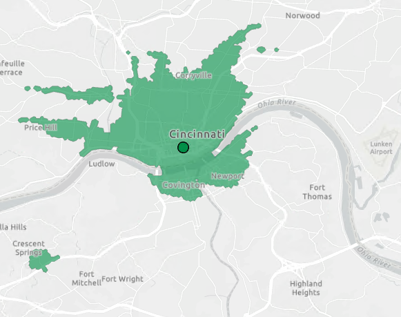

    Un polygone de zone de desserte est généré sur la carte. Ce polygone représente la zone accessible à partir de la ressource, en transport en commun et à pied, dans un rayon de 30 minutes de temps de trajet si le voyageur initie son déplacement à l’heure de la journée que vous avez spécifiée. Il doit s’étendre de la ressource le long de certaines des lignes de transport en commun dans votre système.
    Vos polygones en sortie de la zone de desserte peuvent inclure des entités multi-parties affichant des zones apparemment déconnectées autour des arrêts ou stations de transport. Ce comportement est prévu et correct. Si vous créez une zone de desserte de 30 minutes, votre voyageur peut quitter le train à une station au bout de 25 minutes et marcher pendant cinq minutes ou il peut poursuivre son voyage et quitter le train à la prochaine station, au bout de 28 minutes et ne marcher que pendant deux minutes. Toutefois, les trains étant généralement plus rapides que les marcheurs, un voyageur à pied ne peut pas atteindre toutes les zones entre les deux stations sans dépasser le temps de trajet maximal de 30 minutes. Par conséquent, une petite zone autour de chaque station est accessible en 30 minutes, mais une grande partie de la zone entre les stations ne l’est pas et le polygone de la zone de desserte en 30 minutes contient chacune de ces zones déconnectées autour des stations accessibles.
    Zone de desserte de transport en commun à 17 h 15.

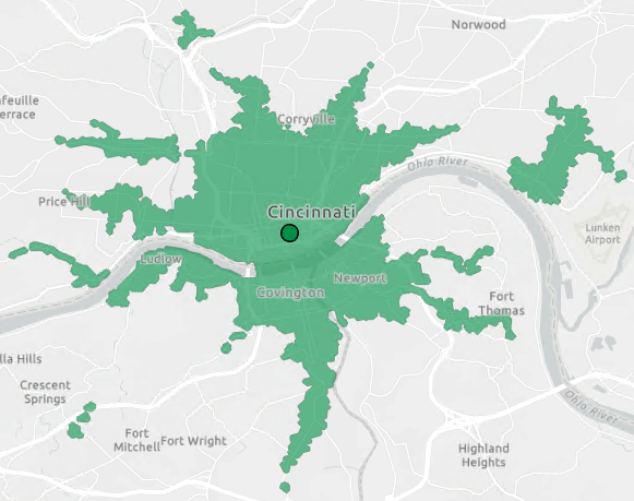

  3. Sur l’onglet Service Area Layer (Couche de zones de desserte), dans le groupe Analysis (Analyse), cliquez sur Run (Exécuter) .
    Le polygone de zone de desserte est modifié. La zone de desserte représente désormais la zone accessible lorsque le voyageur initie son déplacement à l’heure que vous avez spécifiée. Puisque le service de transport en commun change en fonction de l’horaire de la journée, la zone accessible par un voyageur utilisant les transports en commun change également.
    Zone de desserte de transport en commun à 14 h.
