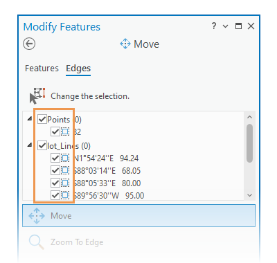

  6. Dans la vue de sélection, vérifiez les cases à cocher pour les tronçons sélectionnés et leurs couches d’origine.
    • Pour désactiver temporairement la mise à jour d’une couche ou d’un tronçon et conserver l’élément dans l’ensemble de sélection, décochez la case correspondante.
    • Pour activer ou désactiver une sélection, cochez ou décochez la case. Vous pouvez également cliquer avec le bouton droit de la souris sur un élément sélectionné et cliquer sur Unselect (Désélectionner)  ou Only Select This (Sélectionner uniquement cet élément) .
    Conseil :
    Pour fractionner une connexion entre un ou plusieurs tronçons topologiques, désactivez la mise à jour de l’entité ou désactivez la sélection.
    Onglet Edges (Tronçons)
