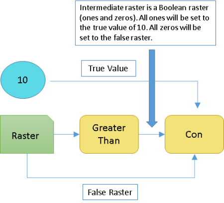

Définit les pixels dans le raster en sortie en fonction d’une évaluation if/else de chaque pixel en entrée. Elle renvoie les valeurs de pixel du raster vrai si l'évaluation conditionnelle est vraie (1) ou renvoie les valeurs de pixel du raster faux si l'évaluation conditionnelle est fausse (0). Ce critère est spécifié par la sortie d’une fonction mathématique logique qui servira de raster en entrée.
La fonction Con doit être précédée d’une fonction Math: Logical (Mathématiques : logiques), telle que la fonction Greater Than (Supérieur à). La sortie de la fonction logique est un raster booléen (valeurs 1 et 0). Lorsque vous utilisez la fonction Con, toutes les valeurs 1 sont définies sur le raster vrai et toutes les valeurs 0 sont définies sur le raster faux.
