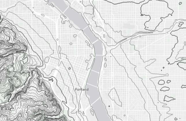

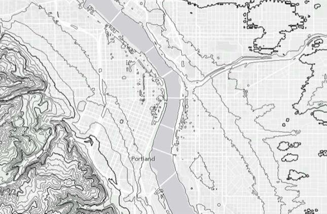

Les exemples ci-dessous illustrent l’effet du lissage. Aucun lissage n’est appliqué dans le premier exemple, tandis que les isolignes du second exemple ont été lissées à l’aide du filtrage adaptatif. Les isolignes lissées sont beaucoup plus satisfaisantes cartographiquement, tout en étant correctes.
Isolignes sans lissage
Isolignes avec lissage adaptatif
Les isolignes sont généralement lissées lorsque des produits cartographiques sont générés. Le lissage doit représenter le MNT aussi précisément que possible, en particulier lorsque le MNT variable comprend des zones plates et escarpées et des changements topographiques abrupts. Il ne convient par conséquent pas d’appliquer simplement un filtre de lissage médian sur le MNT. Le lissage précis des isolignes est un processus long et complexe et la fonction Isoligne recourt à un algorithme de lissage adaptatif sur le modèle numérique de terrain (MNT) avant la génération des isolignes. Le lissage peut être considéré comme une forme de filtre médian qui évolue en taille selon la pente. Les zones plus plates sont davantage lissées que les zones plus escarpées afin que les artefacts irréguliers soient supprimés des zones plus plates tout en conservant les détails nécessaires avec l’augmentation de la pente. Grâce au filtrage adaptatif, les cours d’eau, crêtes, sommets et autres entités physiographiques importantes demeurent bien représentées.

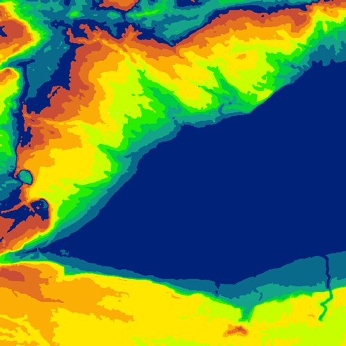

La fonction dispose également d’une option qui permet de générer des régions d’isolignes remplies. Essentiellement, au lieu que l’espace entre les isolignes soit de type NoData, elles sont remplies avec une valeur qui représente la valeur d’altitude quantifiée. Les isolignes remplies peuvent également être combinées avec le filtre de lissage adaptatif Sigma gaussien.
Espace entre les isolignes rempli avec la valeur d’altitude quantifiée et affiché avec un dégradé de couleurs
