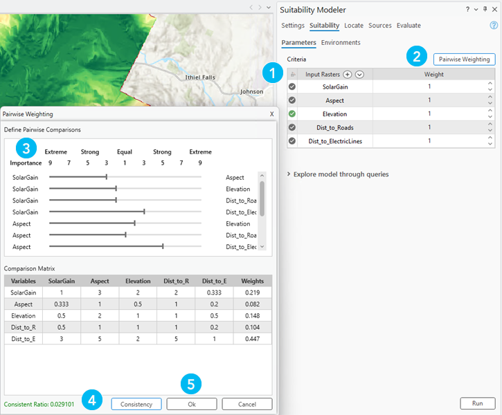

Le processus général pour effectuer une comparaison par paires dans Suitability Modeler (Modélisateur d’adéquation) est illustré ci-dessous. Les étapes numérotées de l’exemple affiché correspondent aux détails supplémentaires dans la section qui suit.
Boîte de dialogue Pondération via comparaison par paires
La boîte de dialogue Pairwise Weighting (Pondération via comparaison par paires) affiche les paires de critères et les curseurs associés, ainsi que la table Comparison Matrix (Matrice de comparaison).
Pour exécuter le processus, procédez comme suit :
  1. Dans l’onglet Suitability (Adéquation), identifiez les critères du modèle.
  2. Cliquez sur le bouton Pairwise Weighting (Pondération via comparaison par paires).
    La boîte de dialogue Pairwise Weighting (Pondération via comparaison par paires) apparaît, avec les curseurs de comparaison par paires et la table Comparison Matrix (Matrice de comparaison).
  3. Ajustez les comparaisons par paires en déplaçant les curseurs pour chaque paire.
  4. Cliquez sur le bouton Consistency (Cohérence) pour vous assurer que les comparaisons par paires sont cohérentes et pour connaître le ratio de cohérence global.
  5. Cliquez sur OK lorsque vous avez terminé.
Les pondérations sont automatiquement attribuées à la table des critères dans l’onglet Suitability (Adéquation).

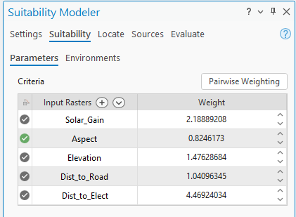

Les pondérations sont affectées aux critères de l’onglet Adéquation
Les pondérations sont attribuées aux critères dans l’onglet Suitability (Adéquation) lorsque vous cliquez sur le bouton OK dans la boîte de dialogue Pairwise Weighting (Pondération via comparaison par paires). Dans cet exemple, la méthode de pondération Multiplier (Multiplicateur) était sélectionnée dans l’onglet Setting (Paramètre).
