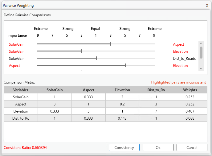

Dans la fenêtre Pairwise Weighting (Pondération via comparaison par paires), cliquez sur le bouton Consistency (Cohérence) pour vérifier la cohérence entre les comparaisons de toutes les paires. Le ratio de cohérence apparaît dans l’angle inférieur gauche. Si le ratio est supérieur à 0,1, les comparaisons ne sont pas cohérentes. Pour l’indiquer, la valeur du ratio de cohérence est affichée en rouge, tout comme les trois paires de comparaison les plus incohérentes. Pour garantir la cohérence, vous pouvez ajuster les comparaisons incohérentes à l’aide des curseurs.
L’exemple ci-dessous présente trois paires de critères incohérentes et une paire de critères où la comparaison est cohérente.
Matrice de comparaison par paires montrant le ratio de cohérence et les comparaisons les plus incohérentes en rouge.
Dans cet exemple, le ratio de cohérence est supérieur à 0,1. Par conséquent, les évaluations ne sont pas cohérentes, et les paires mises en surbrillance en rouge doivent être ajustées.
Reportez-vous à la rubrique Calculer le ratio de cohérence pour en savoir plus sur la façon dont le ratio de cohérence est déterminé.
