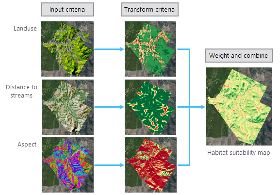

Sous-modèle Habitat
Le sous-modèle Habitat identifie les conditions physiques et abiotiques les plus propices à la vie des ours.
Conceptuellement, les étapes de création d’un sous-modèle sont les mêmes que pour créer n’importe quel modèle d’adéquation :
  1. Identifiez les critères auxquels les ours répondent. Dans ce sous-modèle, les critères qui déterminent les conditions physiques et abiotiques les plus propices à la vie des ours sont saisis.
  2. Transformez chaque critère sur l’échelle d’adéquation commune.
  3. Pondérez les critères les uns par rapport aux autres.
  4. Combinez les critères transformés et pondérés.
Lorsque vous créez les sous-modèles, ne suivez pas l’étape de localisation du processus de modélisation d’adéquation. Lors de l’identification des meilleures parcelles à préserver, l’étape de localisation est exécutée une fois les sous-modèles combinés.
Sous-modèle pour créer la carte d’adéquation de l’habitat
Le sous-modèle Habitat qui génère la carte d’adéquation de l’habitat est présenté.
Dans le sous-modèle Habitat, trois critères sont transformés, pondérés et combinés pour créer la carte d’adéquation de l’habitat. La carte d’adéquation de l’habitat identifie la préférence relative de chaque localisation par rapport aux conditions physiques de vie des ours. Les zones les plus verdoyantes ont la préférence la plus élevée.

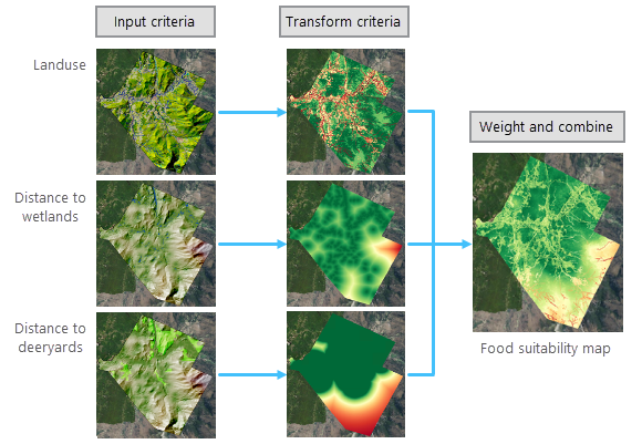

Sous-modèle Nourriture
Le sous-modèle Nourriture identifie les zones où les ours ont le plus de chance de trouver de la nourriture.
Sous-modèle pour créer la carte d’adéquation de la nourriture
Le sous-modèle Nourriture qui génère la carte d’adéquation de la nourriture est présenté.
La carte d’adéquation de la nourriture identifie pour chaque localisation la probabilité relative que les ours trouvent de la nourriture. Les zones les plus verdoyantes présentent une probabilité plus élevée d’être pourvoyeuses de nourriture. Ces zones se trouvent dans les forêts et à proximité des zones humides et des lieux d’hivernage des cervidés.

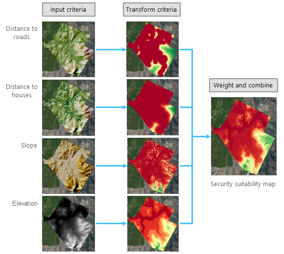

Sous-modèle Sécurité
Le sous-modèle Sécurité identifie les zones les plus sûres pour les ours.
Sous-modèle pour créer la carte d’adéquation de la sécurité
Le sous-modèle Sécurité qui génère la carte d’adéquation de la sécurité est présenté.
La carte d’adéquation de la sécurité identifie la sécurité relative de chaque localisation pour les ours. Les zones les plus sûres sont les plus éloignées des routes et des maisons, elles se trouvent sur des pentes plus escarpées et à des altitudes plus élevées.

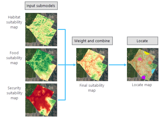

Modèle de sous-modèles
Les cartes d’adéquation générées à partir de chaque sous-modèle classent la préférence relative pour chaque localisation par rapport à l’objectif du sous-modèle en question. La carte d’adéquation issue du sous-modèle Habitat identifie les zones les plus propices à la vie des ours, le sous-modèle Nourriture identifie les localisations les plus riches en nourriture et le sous-modèle Sécurité identifie les zones les plus sûres.
Les cartes d’adéquation finales générées à partir de chaque sous-modèle sont combinées dans un quatrième modèle d’adéquation.
Combinaison des sous-modèles Habitat, Nourriture et Sécurité pour créer les cartes d’adéquation et de localisation finales
Les sous-modèles sont combinés dans un quatrième modèle d’adéquation pour créer la carte d’adéquation finale.
Les sous-modèles sont pondérés et rassemblés pour créer une carte d’adéquation finale. La carte d’adéquation finale identifie le degré de préférence de chaque localisation tout en réalisant des compromis entre les zones les plus propices pour vivre, pour trouver de la nourriture et qui sont les plus sûres.
Pour identifier les parcelles à préserver pour les ours, l’étape de localisation est appliquée. Outre la préférence pour les attributs de chaque localisation, les ours présentent également des exigences spatiales pour ces attributs. Ces exigences sont notamment la superficie nécessaire aux ours, le nombre de parcelles requises, la forme des parcelles et l’éloignement requis entre les parcelles. Les zones les plus appropriées qui répondent à ces exigences sont identifiées à partir de la carte d’adéquation.
