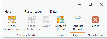

Générer le rapport
Le rapport peut être créé après l’exécution d’un modèle d’adéquation. Pour créer un rapport, procédez comme suit :
  1. Sur le ruban Suitability Modeler (Modélisateur d’adéquation), cliquez sur le bouton Generate Report (Générer le rapport).
    Bouton Générer le rapport

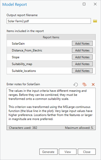

    La boîte de dialogue Model Report (Rapport du modèle) s’affiche. Elle affiche la liste des éléments de sortie du modèle qui seront inclus dans le rapport.
    Boîte de dialogue Rapport du modèle
    La boîte de dialogue Rapport du modèle avec le texte par défaut pour la page du premier élément de critère s’affiche.
  2. Spécifiez la valeur du paramètre Output report filename (Nom de fichier du rapport en sortie) pour définir l’emplacement et le nom à utiliser pour le rapport.
  3. Dans la liste des paramètres Items included in the report (Éléments inclus dans le rapport), examinez et mettez à jour les notes des éléments le cas échéant.
    1. Cliquez sur le bouton Add Notes (Ajouter des notes) pour voir le texte par défaut spécifique de chaque élément et la façon dont il a été créé.
    2. Dans la zone de texte Enter notes (Saisir des notes), révisez, mettez à jour et ajoutez le texte explicatif personnalisé de chaque page d’élément.
    3. Cliquez sur le bouton Reset to default notes (Rétablir les notes par défaut) pour revenir au texte d’origine.
    4. Cliquez sur le bouton Erase all notes in notepad (Effacer toutes les notes du bloc-notes) pour effacer tout le contenu des notes d’un élément.
    5. Cliquez sur le bouton Close the notepad (Fermer le bloc-notes) une fois vos mises à jour terminées.
    6. Lorsque le contenu des éléments vous convient, cliquez sur le bouton Generate (Générer) pour créer un rapport PDF.

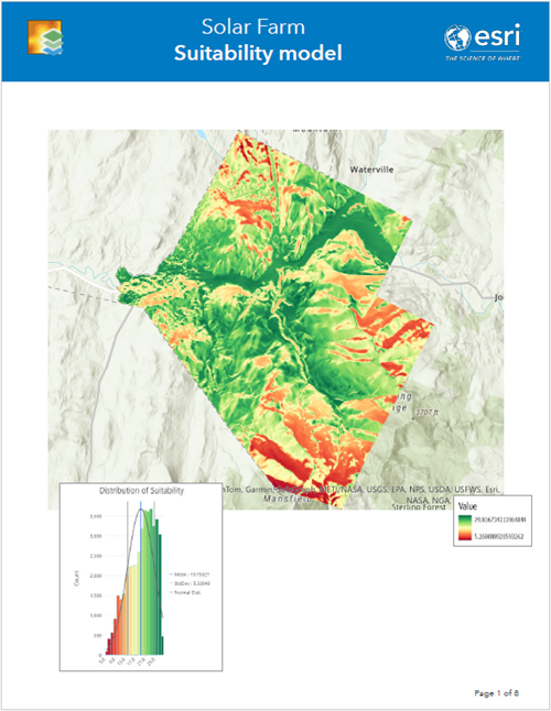

Page de couverture
La première page du rapport est une page de couverture de présentation. Sur cette page comme sur les autres, les graphiques et les tables sont créés à partir des données, tables et cartes réelles de votre modèle d’adéquation.
Page de couverture de présentation
Exemple de page de couverture de présentation.

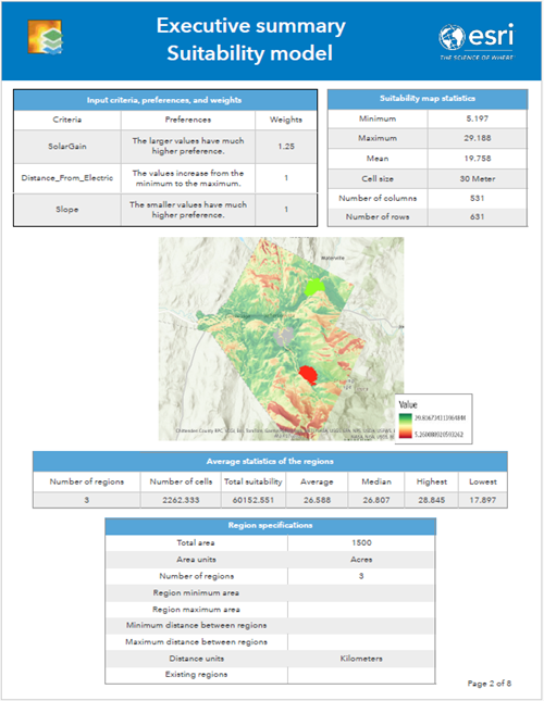

Résumé analytique
La page Résumé analytique affiche la carte d’adéquation avec les localisations finales, ainsi que plusieurs tables d’informations.
La première table répertorie les critères, la façon dont ils sont transformés et les pondérations appliquées. La table suivante répertorie plusieurs statistiques pour la carte d’adéquation en sortie. En dessous de la carte, une table présente le nombre de régions identifiées et plusieurs statistiques les concernant. La dernière table de cette page fournit diverses spécifications sur les régions.
L’image suivante illustre un exemple de la page Résumé analytique.
Résumé analytique

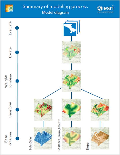

Diagramme de flux du modèle
La troisième page du rapport est un diagramme de flux du modèle d’adéquation qui résume les étapes de la modélisation. Elle couvre tout le traitement, des critères de base aux transformations appliquées, en passant par la façon dont les critères ont été pondérés et combinés pour produire une carte d’adéquation, ainsi que l’identification des régions.
Diagramme de flux
Exemple du diagramme de flux des étapes de modélisation d’adéquation du modèle.

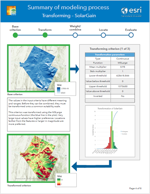

Pages de transformation de critère
Les pages suivantes correspondent à chacun des critères. Elles affichent le critère de base, la façon dont il a été transformé, le graphique de la transformation et la carte transformée finale pour ce critère.
Chaque page inclut aussi une description de la transformation. Un texte par défaut est indiqué pour chacune. Ce texte change en fonction du critère, de la fonction de transformation qui a été appliquée et de toute modification que vous avez pu apporter à la page de l’élément dans la boîte de dialogue Model Report (Rapport du modèle) initiale.
Page de transformation de critère
Exemple de page de transformation de critère.

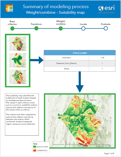

Pondérations et carte d’adéquation
Cette page affiche une table récapitulative des pondérations appliquées à chaque critère transformé et une carte d’adéquation. Elle capture l’étape pondération/combinaison du processus de modélisation. Un texte par défaut est indiqué ; il peut être mis à jour au besoin.
Exemple de la page de pondérations et de carte d’adéquation.

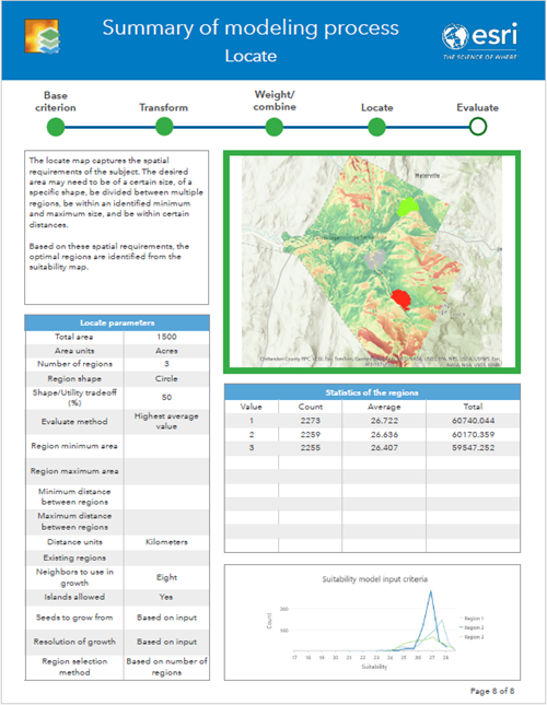

Récapitulatif de la localisation des régions
Si l’étape Locate (Localiser) a été exécutée, une page est ajoutée : elle fournit des détails sur la création des régions, des statistiques sur chaque région créée et une carte de leur localisation.
Page récapitulative de la localisation des régions
Exemple de la page récapitulative de la localisation des régions.
