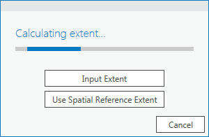

Si vous faites glisser une classe d’entités, ArcGIS calcule l’étendue spatiale des données. Si vous ajoutez une table contenant de nombreuses entités, le calcul de l’étendue peut prendre plus de temps. Si vous connaissez l’étendue des données ou souhaitez utiliser l’étendue de votre référence spatiale au lieu d’attendre qu’ArcGIS Pro calcule l’étendue, cliquez sur le bouton approprié de la boîte de dialogue Calculate Extent (Calculer l’étendue). Si vous cliquez sur Input Extent (Étendue en entrée), saisissez une étendue valide englobant toutes les entités de la table. Si vous cliquez sur Utiliser l'étendue de la référence spatiale l'étendue des données est définie sur l'étendue totale de la référence spatiale de la classe d'entités.
