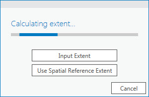

ArcGIS Pro calcule l’étendue de la couche lorsque vous la faites glisser dans la carte. Si vous ajoutez une table contenant de nombreuses entités, le calcul de l’étendue peut prendre plus de temps. Si vous connaissez l’étendue des données ou si vous voulez utiliser l’étendue de la référence spatiale de la classe d’entités, au lieu d’attendre que l’étendue soit calculée, vous pouvez le faire. Cliquez sur le bouton approprié dans la boîte de dialogue Calculer à partir de l'étendue. Si vous cliquez sur Input Extent (Étendue en entrée), vous devez saisir une étendue valide englobant toutes les entités de la table.
Autres méthodes de calcul de l’étendue

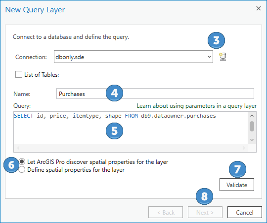

Pour définir une couche de requête sur une carte dans un projet ArcGIS Pro à l’aide de la boîte de dialogue New Query Layer (Nouvelle couche de requête), procédez comme suit :
  1. Dans ArcGIS Pro, ouvrez la carte à laquelle vous voulez ajouter la couche de requête.
  2. Cliquez sur le bouton Add Data (Ajouter des données) dans le groupe Layer (Couche) sur le ruban Map (Carte), et sélectionnez Query Layer (Couche de requête) dans le menu déroulant.
    La boîte de dialogue New Query Layer (Nouvelle couche de requête) s’ouvre.
  3. Spécifiez une base de données en procédant de l’une des manières suivantes :
    • Si le fichier de connexion (.sde) qui accède à la base de données existe dans le projet, sélectionnez-le dans la liste déroulante.
      Remarque :
      Le fichier de connexion à la base de données doit se trouver dans le projet, faute de quoi il n’apparaît pas dans cette liste.
    • Si le fichier de connexion n’existe pas dans le projet, cliquez sur le bouton de nouvelle connexion à une base de données et créez une connexion. Une fois la connexion créée, choisissez-la dans la liste déroulante.
    • Sélectionnez le fichier SQLite (.sqlite), le fichier GeoPackage (.gpkg) ou le fichier de géodatabase mobile (.geodatabase) dans la liste déroulante.
      Remarque :
      Le fichier doit se trouver dans le projet, faute de quoi il n’apparaît pas dans cette liste.
  4. Dans la zone de texte Name (Nom), indiquez un nom pour la couche de requête à créer.
    Il s’agit du nom qui apparaîtra dans la fenêtre Contents (Contenu) de la carte.
  5. Entrez ou collez une requête SQL dans la zone de texte Query (Requête).
    Pour afficher une liste de tables et leurs colonnes, cochez la case List of Tables (Liste de tables). Vous pouvez double-cliquer sur une table de la section List of Tables (Liste de tables) pour ajouter toutes les colonnes de la table à la zone de texte Query (Requête) et modifier la requête dans la zone de texte Query (Requête). Par exemple, vous pouvez supprimer de la requête les colonnes que vous ne souhaitez pas inclure et y ajouter des clauses à la requête pour limiter les données incluses dans la couche de requête.
  6. Choisissez comment les propriétés spatiales de la couche seront définies.
    • Sélectionnez Let ArcGIS Pro discover spatial properties for the layer (Autoriser ArcGIS Pro à découvrir les propriétés spatiales de la couche) (option par défaut) pour autoriser ArcGIS Pro à utiliser les propriétés spatiales de la première ligne renvoyée par la requête. ArcGIS Pro découvre ces propriétés lorsque vous validez l’instruction SQL.
    • Pour que la couche inclue les entités avec des propriétés spatiales différentes de celles de la première ligne, sélectionnez Define spatial properties for the layer (Définir les propriétés spatiales de la couche).
  7. Cliquez sur Validate (Valider) pour vérifier que la syntaxe de la requête est correcte et qu’ArcGIS peut utiliser la requête.
    Le processus de validation exécute la requête dans la base de données pour vérifier que le jeu de résultats de la requête respecte les normes de modélisation de données appliquées par ArcGIS. Une couche de requête n'est pas ajoutée à la carte tant qu'elle n'est pas validée.
    Les règles de validation sont les suivantes :
    • Le jeu de résultats doit comporter un champ spatial au maximum.
    • Le jeu de résultats doit comporter une référence spatiale au maximum.
    • Le jeu de résultats doit comporter un seul type de forme.
    • Le jeu de résultats ne doit comporter aucun type de champ non pris en charge par ArcGIS.
    Si la validation échoue pour quelque raison que ce soit, un message d'erreur est renvoyé pour que vous puissiez modifier la requête.
    La validation est particulièrement importante si vous utilisez des données de bases de données spatiales n'appliquant pas les mêmes normes qu'ArcGIS.
  8. Une fois la requête validée, cliquez sur Next (Suivant).

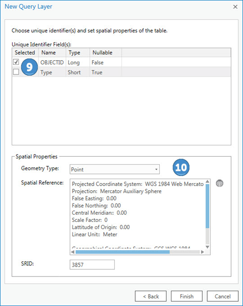

  9. Sélectionnez le champ d’identifiant unique de la couche de requête ou utilisez le champ sélectionné par ArcGIS Pro.
    Toutes les entités de la carte nécessitent un identifiant unique. La couche de requête doit donc contenir un champ d’identifiant unique comprenant une valeur pour chaque entité. En savoir plus sur la façon de choisir un champ d’identifiant unique pour une couche de requête.
  10. Sélectionnez le type de géométrie et la référence spatiale.
    Ces paramètres peuvent être déjà configurés si vous avez choisi de laisser ArcGIS Pro définir les propriétés spatiales.
    1. Sélectionnez le type de géométrie dans le menu déroulant.
    2. Cliquez sur le bouton Coordinate System (Système de coordonnées) pour choisir le système de coordonnées de la référence spatiale utilisée par les données, ou importez la référence spatiale à partir d’un jeu de données existant. Cette action ne reprojette pas les données.
    Spécifiez l’ID unique, le type de géométrie et le système de coordonnées de la référence spatiale.

    • Input Extent (Étendue en entrée) : lorsque vous cliquez sur Next (Suivant), vous devez saisir l’étendue. L’étendue que vous indiquez doit être valide et inclure toutes les entités de la table.
    • Use Map Extent (Utiliser l’étendue de la carte) : l’étendue de la carte actuelle est utilisée pour l’étendue de la couche de requête. Cliquez sur Next (Suivant) pour vérifier les valeurs d’étendue de la carte.
    • Use Spatial Reference Extent (Utiliser l’étendue de la référence spatiale) : l’étendue de la référence spatiale est utilisée pour l’étendue de la couche de requête. Pour certaines références spatiales, cela correspond à l’intégralité du globe. Cliquez sur Next (Suivant) et vérifiez les valeurs d’étendue de la référence spatiale.
