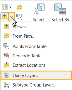

  1. Dans ArcGIS Pro, ouvrez la carte à laquelle vous voulez ajouter la couche de requête.
  2. Cliquez sur la flèche du bouton Add Data (Ajouter des données) dans le groupe Layer (Couche) sur le ruban Map (Carte), et sélectionnez Query Layer (Couche de requête) dans le menu déroulant.
    Développez le menu Ajouter des données et sélectionnez Couche de requête.
    La boîte de dialogue New Query Layer (Nouvelle couche de requête) s’ouvre.
