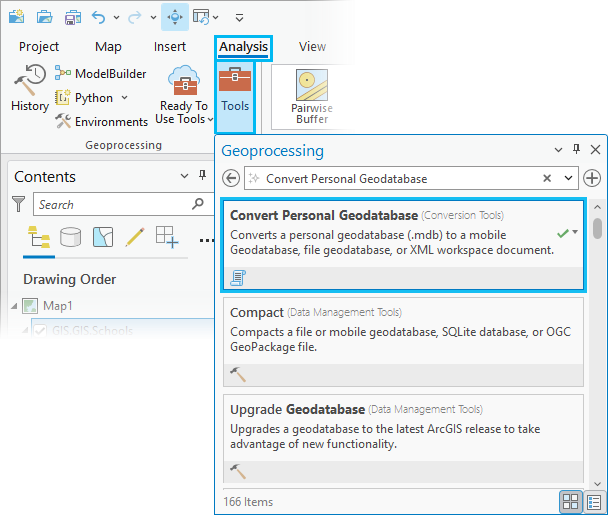

Pour convertir un fichier existant de géodatabase personnelle (.mdb) ou de base de données Access (.accdb) en géodatabase mobile, géodatabase fichier ou document d’espace de travail XML à l’aide de l’outil Convertir une géodatabase personnelle, effectuez les étapes suivantes :
  1. Dans l’onglet Analysis (Analyse), dans le groupe Geoprocessing (Géotraitement), cliquez sur Tools (Outils) pour ouvrir la fenêtre Geoprocessing (Géotraitement).
    Outil Convertir une géodatabase personnelle sous l’onglet Analyse, Outils et Géotraitement
  2. Dans la fenêtre Geoprocessing (Géotraitement), recherchez et sélectionnez Convert Personal Geodatabase (Convertir une géodatabase personnelle).
    Remarque :
    Vous pouvez également trouver l’outil Convertir une géodatabase personnelle dans la boîte à outils Conversion du jeu d’outils Géodatabase.

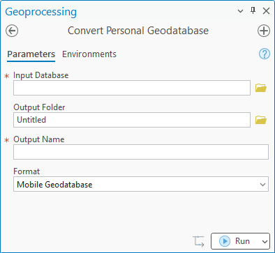

    La boîte de dialogue de l’outil s’affiche avec les paramètres par défaut visibles.
    Boîte de dialogue de l’outil de géotraitement Convertir une géodatabase personnelle
  3. Pour le paramètre Input Database (Base de données en entrée), cliquez sur le bouton Browse (Parcourir) et sélectionnez la géodatabase personnelle (.mdb) ou la base de données Microsoft Access (.accdb) à convertir.
    Remarque :
    Les géodatabases personnelles n’étant pas prises en charge dans ArcGIS Pro, les fichiers .mdb et leur contenu n’apparaissent pas dans la fenêtre Catalog (Catalogue). Par conséquent, le seul moyen de sélectionner un fichier .mdb dans ArcGIS Pro consiste à utiliser le bouton Browse (Parcourir) pour sélectionner le paramètre Input Database (Base de données en entrée) dans l’outil de géotraitement Convertir un Géodatabase personnelle.
  4. Pour le paramètre Output Folder (Dossier en sortie), cliquez sur le bouton Browse (Parcourir) et sélectionnez un dossier de sortie existant dans lequel la nouvelle géodatabase mobile, la nouvelle géodatabase fichier ou le nouveau document d’espace de travail XML sera créé(e).
    Ce paramètre est défini par défaut sur le dossier d’accueil ArcGIS Pro.
  5. Pour le paramètre Output Name (Nom de sortie), saisissez un nom pour la géodatabase ou le document XML en sortie qui sera créé.
    Par défaut, ce paramètre correspond au nom indiqué comme valeur dans le paramètre Input Database (Base de données en entrée).
  6. Pour le paramètre Format, choisissez parmi les types de format de sortie suivants celui dans lequel le fichier de la géodatabase personnelle (.mdb) ou de la base de données Microsoft Access (.accdb) sera converti :
