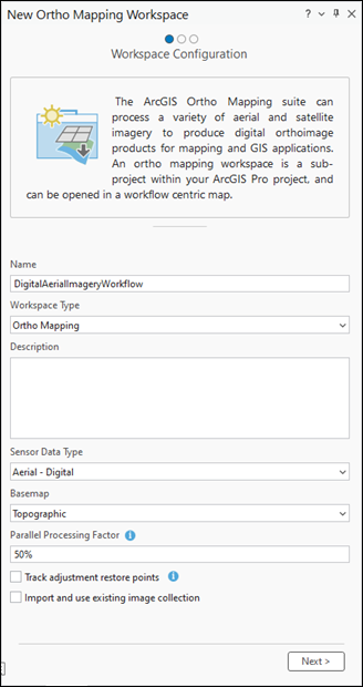

  4. Dans la fenêtre Workspace Configuration (Configuration de l’espace de travail), saisissez un nom pour l’espace de travail.
  5. Utilisez la flèche de la liste déroulante Workspace Type (Type d’espace de travail) pour sélectionner Ortho Mapping (Orthocartographie).
  6. Pour Sensor Data Type (Type de données de capteur), sélectionnez Aerial - Digital (Aérienne - Numérique) dans le menu déroulant.
  7. Dans le menu déroulant Basemap (Fond de carte), sélectionnez Topographic (Topographique).
  8. Définissez éventuellement la valeur Parallel Processing Factor (Facteur de traitement parallèle) de l’espace de travail.
    La valeur par défaut de 50 % signifie que la moitié du nombre total de cœurs d’UC sont utilisés pour prendre en charge le traitement d’orthocartographie.
  9. Vous pouvez éventuellement cocher la case Track adjustment restore points (Conserver des points de restauration de l’ajustement) pour pouvoir rétablir l’état précédent de votre espace de travail.
  10. Cochez éventuellement la case Import and use existing image collection (Importer et utiliser une mosaïque existante) pour importer et utiliser un jeu de données mosaïque existant.
  11. Cliquez sur Next (Suivant).
    Création d’un espace de travail d’orthocartographie

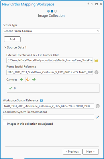

  12. Dans la fenêtre Image Collection (Collection d’images), sous Exterior Orientation File/Esri Frames Table (Fichier d’orientation extérieure/table d’images Esri), accédez au dossier de données du didacticiel sur votre machine et sélectionnez le fichier de table d’images (FrameTable.csv).
    Cette table spécifie les paramètres permettant de calculer l’orientation extérieure de vos images. Au cours du traitement d’ajustement, ces valeurs approximatives sont affinées pour une plus grande précision.
    Assurez-vous que les chemins de données répertoriés dans la colonne raster du fichier de table d’images correspondent à l’emplacement des fichiers d’images sur votre machine.
  13. Sous Cameras (Caméras), cliquez sur le bouton Import (Importer) , accédez au dossier de données du didacticiel sur votre machine, puis sélectionnez le fichier de table de caméras (CameraTable).
    Ce fichier contient l’orientation intérieure de la caméra.
    Pour ce didacticiel, les tables d’images et de caméras Esri sont fournies au format adéquat. Pour les autres jeux de données, vous devrez peut-être créer et mettre en forme ces tables. Pour plus d’informations, reportez-vous à la rubrique Tables d’images et de caméras.
  14. Assurez-vous que les valeurs de Spatial Reference (Référence spatiale) et Camera Model (Modèle de caméra) sont correctes.
    Importer des tables d’images et de caméras
    La projection par défaut de l’espace de travail est définie en fonction de votre imagerie. Cette projection doit correspondre aux coordonnées utilisées dans la table d’images. Elle détermine la référence spatiale de vos produits ortho, notamment l’orthomosaïque et le MNS. Pour ce jeu de données, nous allons utiliser la projection par défaut.

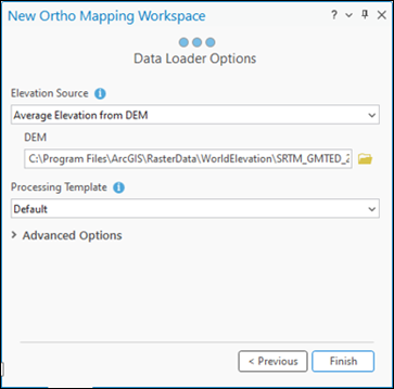

  16. Acceptez les paramètres par défaut dans la fenêtre Data Loader (Chargeur de données) et cliquez sur Finish (Terminer).
Si vous êtes connecté à Internet, la valeur Elevation Source (Source d’élévation) est dérivée du service d’élévation mondiale. Si vous n’avez pas accès à Internet ou à un MNE, sélectionnez l’option Constant Elevation (Élévation constante) dans le menu déroulant et saisissez une valeur d’élévation représentative.
Chargeur de données MNE

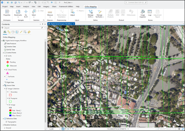

Une fois que l’espace de travail a été créé, les images et les emprises des images sont affichées. Une catégorie d’orthocartographie a également été ajoutée à la fenêtre Contents (Contenu). Les données d’imagerie source et les produits d’orthocartographie dérivés y sont référencés.
L’affichage initial de l’imagerie dans l’espace de travail confirme que toutes les images et les métadonnées nécessaires ont été fournies pour lancer l’espace de travail. Les images n’ayant pas été ajustées, l’alignement est approximatif à ce stade et il est possible que l’aspect de la mosaïque semble incorrect.

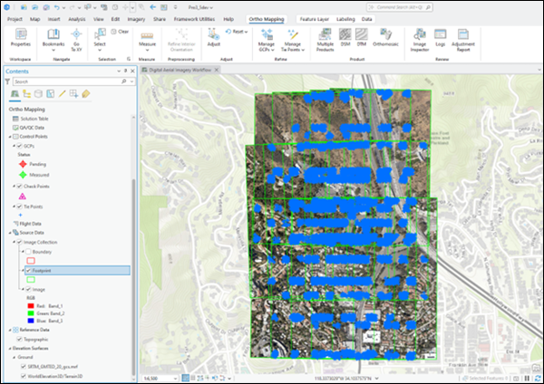

  4. Une fois l’ajustement effectué, activez la couche Tie Points (Points de rattachements) dans la fenêtre Contents (Contenu) pour afficher la distribution des points de rattachement générés sur la carte.
    Distribution des points de rattachement

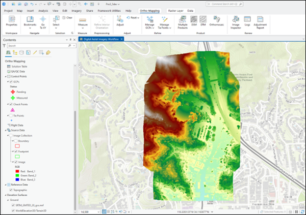

Générer un modèle numérique de surface (MNS)
Les couples d’images stéréo d’une collecte d’images permettent de générer un nuage de points (points 3D) représentant les positions 3D de chacun des points de rattachement extraits de l’imagerie pour lesquels les données d’élévation peuvent être calculées. Les données d’élévation dérivées peuvent correspondre à un modèle numérique de terrain (MNT), qui inclut une estimation de la surface au sol, ou un modèle numérique de surface (MNS), qui inclut l’élévation des arbres, des bâtiments et des autres entités au-dessus du sol.
Remarque :
Si une surface est fortement boisée ou présente une autre couverture végétale dense, il n’est pas possible de déduire la surface au sol du MNT car le sol n’est pas visible. Ce problème peut également survenir dans les zones urbaines denses, où les bâtiments cachent le sol. Dans ces cas-là, la surface d’élévation la plus appropriée est un MNS, qui crée spécifiquement une surface représentant la partie supérieure de l’environnement urbain.
  1. Dans l’onglet Ortho Mapping (Orthocartographie), dans le groupe Product (Produit), cliquez sur DSM (MNS) pour lancer l’assistant MNS.
  2. Cliquez sur Next (Suivant).

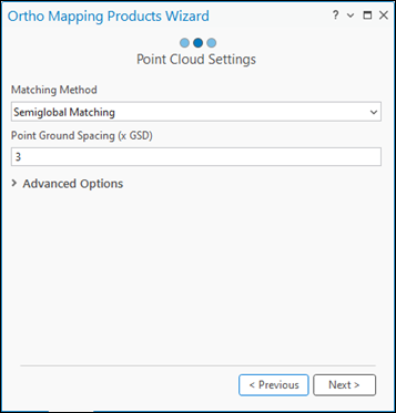

  3. Dans la fenêtre Point Cloud Settings (Paramètres du nuage de points), pour Matching Method (Méthode d’appariement), choisissez Semiglobal Matching (Appariement semi-global) dans le menu déroulant.
    En règle générale, cette méthode est utilisée pour les images de zones urbaines et permet de capturer des informations de terrain plus détaillées.
  4. Acceptez la valeur par défaut du paramètre Point Ground Spacing (Espacement au sol des points).
    Il définit l'espacement, en mètres, auquel sont générés les points 3D. La valeur par défaut est égale à cinq fois la résolution de l’imagerie source.
  5. Acceptez tous les autres paramètres par défaut, puis cliquez sur Next (Suivant).
    Pour plus d’informations sur les paramètres avancés, reportez-vous à la rubrique Générer des données d’élévation à l’aide de l’assistant MNE.
    Paramètres de nuage de points MNS
  6. Dans la fenêtre DSM Settings (Paramètres MNS), sous le menu déroulant Surface Type (Type de surface), sélectionnez Digital Surface Model (Modèle numérique de surface).
  7. Pour Cell Size (Taille de cellule), utilisez la valeur par défaut 3 x GSD. Cela détermine la résolution du MNS (trois fois la résolution de l’imagerie).
  8. Acceptez les autres paramètres par défaut, puis cliquez sur Finish (Terminer).
    L’exécution de ce processus prend un certain temps.
    Produit d’élévation

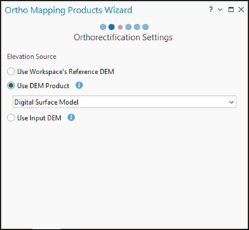

  4. Dans la fenêtre Orthorectification Settings (Paramètres d’orthorectification), sous Elevation Source (Source d’élévation), sélectionnez Use DEM Product (Utiliser un produit MNE).
    Il s’agit du produit d’élévation qui vient d’être généré.
  5. Vérifiez que l’option par défaut est Digital Surface Model (Modèle numérique de surface) dans la liste déroulante sous l’option Use DEM Product (Utiliser un produit MNE).
    Paramètres des produits MNS

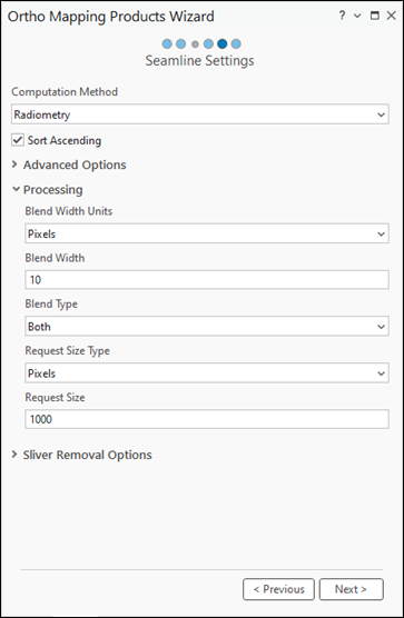

  7. Dans la fenêtre Seamline Settings (Paramètres de ligne de raccord), pour Computation Method (Méthode de calcul), sélectionnez Radiometry (Radiométrie) dans la liste déroulante.
  8. Développez la section Processing (Traitement), puis entrez 20 pour Blend Width (Largeur de fusion).
  9. Dans la fenêtre Orthomosaic Settings (Paramètres de l’orthomosaïque), pour Pixel Size (Taille de pixel), utilisez la valeur par défaut. Cela détermine la résolution finale de l’orthomosaïque.
