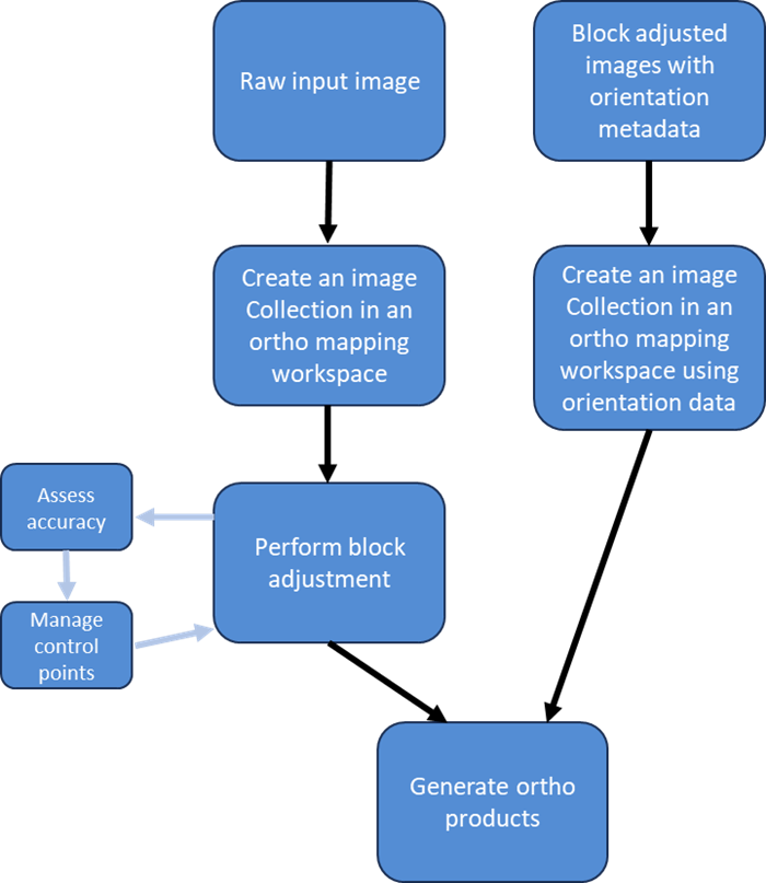

Processus d’orthocartographie recommandés

L’orthocartographie avec ArcGIS Pro requiert trois étapes principales :
  1. Créer un espace de travail d’orthocartographie.
  2. Effectuer un ajustement de bloc pour corriger les distorsions géométriques dans les images.
  3. Générer des produits d’orthocartographie.

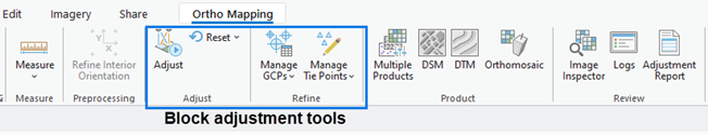

Les outils d'ajustement de bloc sont disponibles dans les groupes Adjust (Ajuster) et Refine (Affiner) de l'onglet Ortho Mapping (Orthocartographie). Vous pouvez modifier les options d’ajustement, exécuter l’outil Adjust (Ajuster), ajouter des points de contrôle au sol ou mettre à jour des points de rattachement. Pour importer, modifier ou supprimer des points de contrôle au sol, utilisez les outils Manage GCPs (Gérer les GCP). Pour mettre à jour ou ajouter des points de rattachement, utilisez les outils Gérer les points de rattachement.
Outils d’ajustement de bloc d’orthocartographie

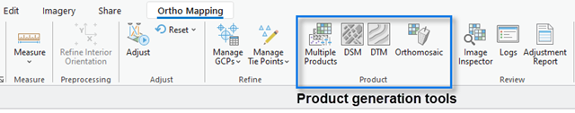

Après avoir ajusté vos images, vous pouvez créer des produits d’orthocartographie à l’aide des outils du groupe Product (Produit). Vous pouvez créer un MNE, une orthomosaïque ou des produits personnalisés. Chaque outil lance un assistant qui vous guide lors de la création de produits d’orthocartographie spécifiés.
Outils de création de produit d’orthocartographie
