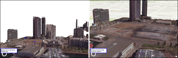

Dans un maillage 2.5D ou MNS, les erreurs se trouvent principalement dans le plan horizontal ou sur la surface horizontale. Les erreurs courantes peuvent inclure des pics, des surfaces ondulées et des objets flottants.
Erreurs corrigées dans un maillage 2D
Pour corriger des anomalies dans un maillage MNS, effectuez les étapes suivantes, qui supposent qu’un produit maillé MNS a déjà été généré.

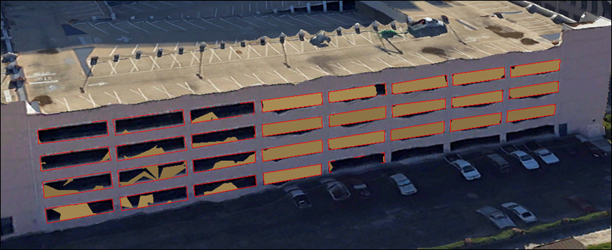

  5. Commencez à tracer la limite de l’anomalie à corriger. Appuyez sur F2 lorsque vous avez terminé. Sur l’onglet Edit (Mettre à jour), dans le groupe Manage Edits (Gérer les mises à jour), cliquez sur Save (Enregistrer) pour enregistrer les mises à jour.
    Remarque :
    Après la numérisation du premier point et le déplacement vers le second, la ligne peut automatiquement être capturée sur un sommet du maillage. Pour désactiver la capture pendant la numérisation, appuyez sur la barre d’espacement du clavier.
  6. Numérisez autant de zones que nécessaire pour atteindre votre objectif de correction.
    Modification de multipatch
    Remarque :
    Chaque entité à corriger doit être collectée séparément. Par exemple, dans le graphique ci-dessus, chaque ouverture de fenêtre est numérisée en tant qu’entité distincte composée du polygone multipatch, plutôt que de numériser toute la façade du bâtiment dans un seul polygone.
  7. Lorsque toutes les zones à corriger sont numérisées, enregistrez vos modifications.

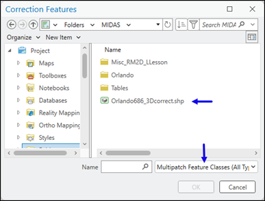

  3. Pour Correction Features (Entités de correction), sélectionnez le polygone créé précédemment qui identifie la zone à corriger.
    Remarque :
    Si vous naviguez sur le disque pour sélectionner le multipatch 3D, vous devrez peut-être modifier le filtre de la fenêtre Correction Features (Entités de correction) pour voir le multipatch dans l’Explorateur de fichiers.
    Accéder aux entités de correction
    Remarque :
    Si les polygones de correction et d’entité de plan d’eau sont spécifiés, là où ils se superposent, l’entité de plan d’eau est prioritaire dans le traitement et le polygone de correction est ignoré.

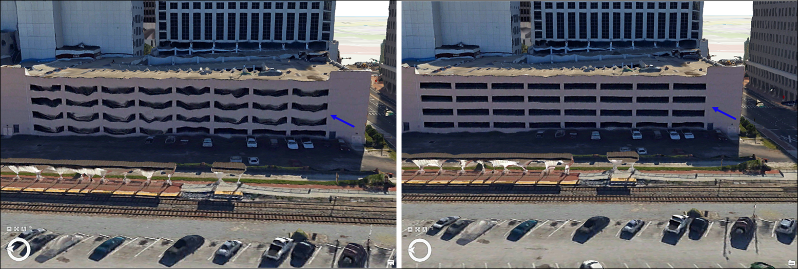

  7. Après avoir défini les réglages dans l’assistant, cliquez sur Finish (Terminer).
  8. Une fois le traitement terminé, examinez la zone corrigée pour vérifier qu’elle est complète.
