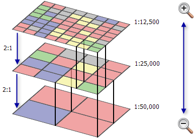

Les pyramides contribuent à améliorer les performances d’affichage. Il s’agit d’échantillons du jeu de données raster initial. Elles peuvent contenir de nombreuses couches sous-échantillonnées. Chaque couche consécutive de la pyramide est réduite à l’échelle 2:1. Voici un exemple de deux niveaux de pyramides créées pour un jeu de données raster :
Compression pyramidale
Elles accélèrent l’affichage des données raster en récupérant uniquement les données à une résolution définie requise pour l’affichage. Avec les pyramides, une copie des données à résolution plus faible s’affiche rapidement lors du dessin du jeu de données dans son intégralité. Au fur et à mesure que vous effectuez un zoom avant, les niveaux dont la résolution est plus élevée sont dessinés et la performance reste optimale car vous dessinez successivement des surfaces plus petites. Le serveur de base de données sélectionne automatiquement le niveau de pyramide le plus approprié en fonction de votre échelle d’affichage. Sans les pyramides, le jeu de données doit être lu dans son intégralité à partir du disque et ré-échantillonné dans une taille moindre. Cette opération est appelée rééchantillonnage de l’affichage et se produit lorsque l’affichage est actualisé.
