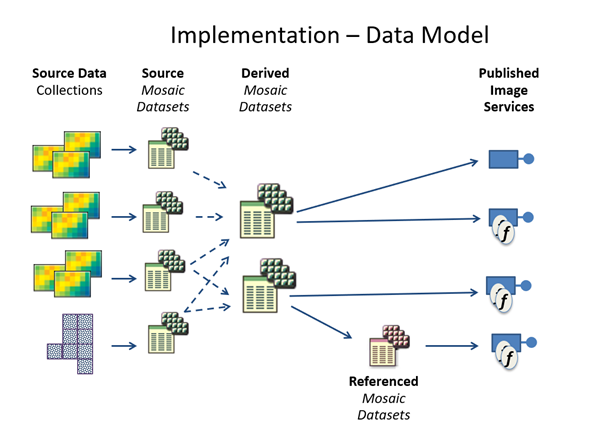

Jeux de données mosaïque source, dérivés et référencés^^^Les ensembles de données source sont stockés dans des jeux de données mosaïque source, qui peuvent être combinés en jeux de données mosaïque dérivés, utilisés ensuite pour créer des jeux de données mosaïque référencés et des services d’imagerie publiés.
