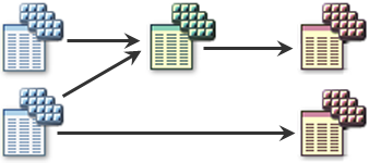

Organisation des jeux de données mosaïque
L'organisation des jeux de données mosaïques peut devenir plus complexe lorsque vous devez gérer différents types de données. Deux combinaisons standard que vous pouvez utiliser pour gérer et publier les images sont illustrées ci-après.
Configurations générales d’un jeu de données mosaïque

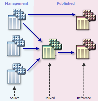

Il est généralement avantageux de séparer les mosaïques en deux types : celles qui sont utilisées principalement pour la gestion et celles qui sont publiées. Cette séparation permet de simplifier l'organisation.
Lorsque vous créez et organisez un ensemble d'images à l'aide de jeux de données mosaïque, il est utile de comprendre les différents types de jeux de données mosaïques et les fonctions qu'ils peuvent remplir. Les mosaïques source et principale, présentées ci-dessous, sont des noms symboliques qui servent à transmettre une compréhension de la structure organisationnelle des mosaïques, tandis qu'une mosaïque référencée est une forme physiquement différente de mosaïque.
Jeux de données mosaïque source
Le jeu de données mosaïque source est utilisé pour gérer les images. Elle contient généralement un ensemble d'images similaires. Vous pouvez utiliser plusieurs jeux de données mosaïques source pour gérer des ensembles différents. Ils peuvent être publiés directement ou utilisés comme source pour d'autres mosaïques. Il est recommandé de fournir l'accès à (publier) cette mosaïque à l'aide d'une mosaïque de référence pour la maintenir sécurisée.
Images source ajoutées au jeu de données mosaïque source
Les données d’image et de raster sont directement ajoutées au jeu de données mosaïque.
Un jeu de données mosaïque source est créé à l'aide de l'outil Create Mosaic Dataset (Créer un jeu de données mosaïque). Si les images en entrée ont une profondeur de bits ou un nombre de canaux cohérent, ces valeurs n'ont pas besoin d'être définies dans l'outil car elles sont obtenues à partir de la première image ajoutée. Le système de référence spatiale est probablement le même que celui des entrées, mais si les données en entrée couvrent plusieurs systèmes de référence spatiale, choisissez un système approprié pour les images en entrée. Utilisez ensuite l'outil Add Rasters To Mosaic Dataset (Ajouter des rasters au jeu de données mosaïque) et utilisez le type raster approprié.
Dans la plupart des cas, les images figurant dans un jeu de données mosaïque source possèdent le même nombre de canaux et la même profondeur de bits. Ces jeux de données mosaïques source sont gérés et utilisés pour affiner des aspects de l'ensemble (par exemple, pour affiner les emprises ou définir des processus tels que l'orthorectification et les rendus).
Vous pouvez modifier les fonctions pour des images individuelles en accédant à la fenêtre Viewer (Visionneuse) de chacune via la table attributaire ou modifier plusieurs images à l’aide de l’Éditeur de modèle de fonction raster, accessible à partir de la couche Footprint (Emprise), dans la fenêtre Contents (Contenu) d’ArcGIS Pro.
En général, si les images représentent un jeu de données unique comme, par exemple, des images qui couvrent une date spécifique, créez des aperçus pour ce jeu de données mosaïque.
Jeux de données mosaïque dérivés
Le jeu de données mosaïque dérivé permet de définir des ensembles d'images souvent affichés par les utilisateurs sous la forme d'un ensemble unique. La source d'une mosaïque dérivée est en général une ou plusieurs mosaïques source. Par exemple, il peut s'agir d'un ensemble d'images à couleurs naturelles, avec la source provenant de plusieurs jeux de données mosaïques source. Il est recommandé de fournir l'accès à (publier) cette mosaïque à l'aide d'une mosaïque de référence pour la maintenir sécurisée. En outre, vous pouvez créer d’autres jeux de données mosaïque à partir d’un jeu de données mosaïque dérivé pour fournir des produits d’imagerie spécifiques, tels qu’une combinaison de canaux spécifique, ou seulement sur une zone spécifique.
Jeux de données mosaïque source ajoutés au jeu de données mosaïque dérivé
Les données de raster et d’image sont ajoutées via un jeu de données mosaïque à un jeu de données mosaïque dérivé.
Un jeu de données mosaïque dérivé est également créé à l'aide de l'outil Create Mosaic Dataset (Créer une mosaïque). Souvent, les images en entrée possèdent des profondeurs de bits et des canaux différents. Vous devez donc spécifier ces valeurs ou définir une définition de produit pour contrôler la sortie du jeu de données mosaïque. De plus, choisissez un système de référence spatiale qui peut prendre en compte toutes les images.
Le système de référence spatiale permet de générer les emprises, la limite et d'autres éléments associés dans la mosaïque, ainsi qu'une valeur par défaut avec laquelle les images mosaïquées seront rééchantillonnées. Choisissez-en un adapté à toutes les images que vous pouvez ajouter. Il peut s'agir d'un système national ou d'une zone UTM. Toutefois, si vous créez une mosaïque qui peut être d'étendue mondiale ou intégrée à des services Web, vous pouvez utiliser la projection auxiliaire WGS 1984 Web Mercator.
Il est recommandé d'ajouter un jeu de données mosaïque source à un autre jeu de données mosaïque à l'aide du type de raster Table (Table). L'utilisation du type de raster Table (Table) permet de créer un jeu de données mosaïque contenant l'ensemble ou une sélection des éléments de table dans les jeux de données mosaïques source et non pas seulement un élément unique représentant le jeu de données mosaïque source. Cela vous offre la possibilité d'exécuter des requêtes et de continuer à accéder aux métadonnées individuelles de chaque élément. Vous pouvez également ajouter des fonctions aux éléments individuels et personnaliser plus aisément la mosaïque à l'aide de lignes de raccord, de méthodes de mosaïquage et de corrections de couleurs. De plus, vous pouvez utiliser l’outil Synchroniser un jeu de données mosaïque avec l’option Update cell size ranges (Mettre à jour les plages de taille de cellule) désactivée pour mettre à jour ce jeu de données mosaïque si l’une des sources a été modifiée, comme dans le cas de la modification des emprises ou de l’ajout de nouvelles images.
Si vous ajoutez les jeux de données mosaïques source à l'aide du type de raster Raster Dataset (Jeu de données raster) au lieu du type de raster Table (Table), chaque jeu de données mosaïque source est représenté en tant qu'élément individuel dans le jeu de données mosaïque dérivé. Cela limite votre capacité à effectuer des requêtes, restreint l’accès aux métadonnées au jeu de données mosaïque source et non à chaque image et limite l’évolutivité du jeu de données mosaïque.
En général, vous ne créez pas d'aperçus pour ce jeu de données mosaïque car les aperçus existent dans les jeux de données mosaïques source. Toutefois, il peut être nécessaire de les créer si la mosaïque dérivée couvre une étendue beaucoup plus grande que chaque source. Au lieu de créer des aperçus, vous pouvez utiliser une autre image ou un autre service d'imagerie pour assurer la couverture des images pour l'étendue complète du jeu de données mosaïque. Lorsque vous ajoutez cette image, vous devez désactiver l’option de création de la limite, car cette dernière est prolongée à l’étendue de cette image, ce qui n’est peut-être pas idéal.

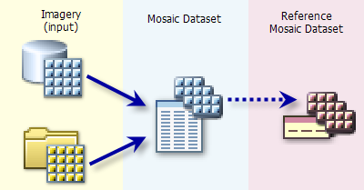

Jeux de données mosaïque référencés
Les jeux de données mosaïques référencés se comportent de manière similaire à un jeu de données mosaïque standard ; toutefois, vous ne pouvez pas ajouter de rasters supplémentaires au jeu de données mosaïque référencé, vous ne pouvez pas créer d'aperçus et vous ne pouvez pas calculer les plages de tailles de pixel. Vous pouvez redéfinir la limite, par exemple, pour restreindre l'accès à des zones spécifiques ou définir des fonctions supplémentaires à appliquer à toutes les images. Elle permet d’accéder aux jeux de données mosaïque avec différentes fonctions de niveau jeu de données mosaïque. Partager l'accès à un jeu de données mosaïque référencé garantit que les utilisateurs qui y accèdent ne peuvent pas modifier les jeux de données mosaïques source ou dérivés, ce qui peut affecter les autres utilisateurs.
Pour créer des jeux de données mosaïque de référence, utilisez l’outil Créer un jeu de données mosaïque référencé et définissez un autre jeu de données mosaïque en tant que source. En général, cette source peut être un jeu de données mosaïque source ou un jeu de données mosaïque dérivé.
Jeux de données mosaïque de référence créés à partir d’autres jeux de données mosaïque
Les jeux de données mosaïque de référence ne sont créés qu’à partir d’autres jeux de données mosaïque.
Les propriétés définies sur le jeu de données mosaïque en entrée sont transférées vers le jeu de données mosaïque de référence (par exemple, la méthode de mosaïquage par défaut ou les fonctions de jeu de données mosaïque). Vous pouvez modifier ou supprimer les propriétés de votre choix sans affecter la mosaïque en entrée. Vous pouvez modifier les fonctions ou les propriétés en ouvrant la boîte de dialogue Properties (Propriétés) du jeu de données mosaïque à partir de la fenêtre Catalog (Catalogue).

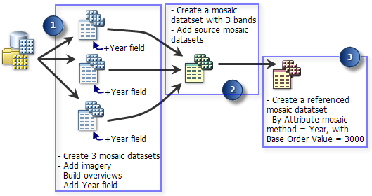

Exemple de collection d’ortho-images unique
Vous pouvez disposer d'un grand ensemble d'images aériennes en couleur, regroupant par exemple des milliers d'images collectées sur un état ou une province. Vous pouvez créer une mosaïque pour gérer toutes ces images. Vous pouvez modifier la table attributaire pour ajouter des informations spécifiques aux images (par exemple, la date d'acquisition et la localisation, le nombre de canaux et le format des données). Vous pouvez alors publier directement ces informations ou créer des mosaïques de référence pour fournir ces images aux utilisateurs dans votre organisation. Vous pouvez modifier la limite d'un jeu de données mosaïque de référence pour fournir uniquement les images au sein d'une zone de projet particulière ou créer un jeu de données mosaïque contenant uniquement les images qui répondent à une requête particulière, telle qu'un département ou une ville.
Exemple de collections d’ortho-images multiples
Vous pouvez disposer d'un ensemble d'images aériennes sur trois ans (par exemple, 2010, 2015 et 2020) pour créer un jeu de données mosaïque chronologique. Dans l'idéal, chacun de ces ensembles doit posséder des propriétés d'image similaires, notamment pour le nombre de canaux, la résolution spatiale, la profondeur de bits et la période de l'année (résolution temporelle). L'appariement des propriétés des images facilite leur comparaison pour déterminer les modifications et comparer les images. Le jeu de données mosaïque possédant un nombre de canaux, une profondeur de bits et une résolution spatiale spécifiques, vous devez déterminer le meilleur moyen d'ajuster les données en entrée. Les jeux de données mosaïques existants pouvant être utilisés comme entrée d'un jeu de données mosaïque de référence, vous pouvez créer un jeu de données mosaïque qui fait référence aux jeux de données mosaïques source. Ces jeux de données mosaïques peuvent être utilisés pour les analyses de séries chronologiques ou pour stocker toutes les images disponibles dans un ensemble de la zone d’étude particulière.
Si les résolutions spatiales varient, vous devrez peut-être choisir l'unité d'appariement minimum pour votre processus ou analyse. Si la résolution spatiale varie, la valeur PS min/max dans le jeu de données mosaïque change également, ce qui peut altérer la visibilité des images. Il existe deux manières d'organiser ces données : comme des mosaïques source distinctes avec une mosaïque dérivée associée, ou comme une seule mosaïque. L'utilisation d'une combinaison de mosaïques source et dérivée simplifie en général la gestion tout en maintenant des performances optimales.
  1. Pour cela, créez trois mosaïques source. Vous pouvez spécifier le canal et les profondeurs de bits lorsque vous les créez ou autoriser le logiciel à les définir lorsque les données sont ajoutées. La création de pyramides pour les tuiles prégénérées n'apporte en général aucun avantage, si bien que la génération de pyramides peut être ignorée. En revanche, vous devez créer des aperçus sur chaque mosaïque source. De cette manière, lorsque vous interrogez le jeu de données mosaïque dérivé par date lors d'un zoom, l'image est cohérente. Si les collections n'ont pas d'aperçu, vous devez créer des aperçus sur le jeu de données mosaïque dérivé et ils ne peuvent être générés que pour une date d'attribut unique. Modifiez la table attributaire de chaque collection en ajoutant le même nouveau champ pour Year et renseignez ce champ avec l’année.
    Diagramme de processus
  2. Créez un jeu de données mosaïque dérivé contenant trois canaux. Elle permettra de fournir la meilleure combinaison d'images couleur. Ajoutez-lui ensuite les trois jeux de données mosaïques source à l'aide du type de raster Table (Table), avec l'option Update cell size ranges (Mettre à jour les plages de taille de cellule) désactivée. Vous n'avez pas à créer d'aperçus car ils ont déjà été créés dans chaque jeu de données mosaïque source. Vous pouvez modifier certaines propriétés (par exemple, définir la méthode de mosaïquage By Attribute (Par attribut) et spécifier l'année par défaut, telle que 3 000) à afficher en utilisant les images les plus récentes.
  3. Il est recommandé de créer un jeu de données mosaïque de référence pour publier le contenu du jeu de données mosaïque dérivé, si l'accès se fait directement au jeu de données. Si vous publiez la mosaïque en tant qu'un service d'imagerie, vous pouvez la publier directement. Dans tous les cas, vous n'avez qu'un seul jeu de données à accéder, interroger et explorer.
Ajouter des données
Lorsque vous obtenez une nouvelle ortho-imagerie, créez un jeu de données mosaïque source. Ajoutez ensuite le jeu de données mosaïque source au jeu de données mosaïque dérivé d'origine à l'aide du type de raster Table (Table) et créez des aperçus. Par défaut, les nouvelles images sont visualisées immédiatement car la méthode de mosaïquage By Attribute (Par attribut) a été définie précédemment.
