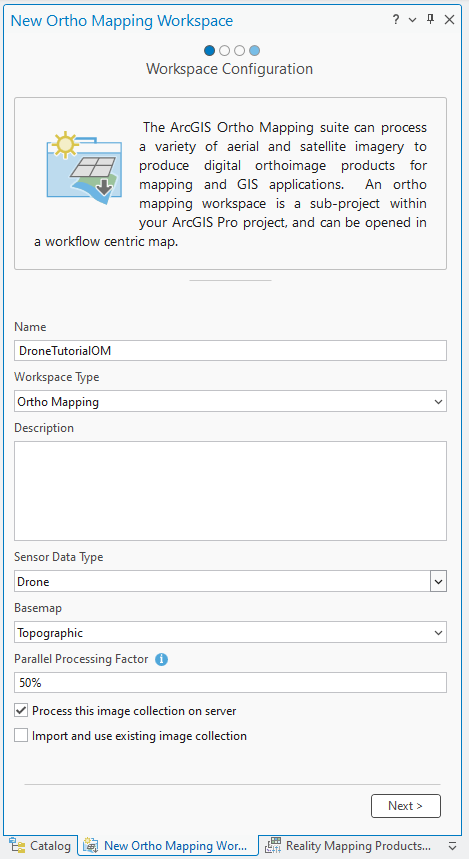

  3. Dans l’onglet Imagery (Imagerie), dans le groupe Reality Mapping, cliquez sur le menu déroulant New Workspace (Nouvel espace de travail) et sélectionnez New Workspace (Nouvel espace de travail).
  4. Dans la fenêtre Workspace Configuration (Configuration de l’espace de travail), saisissez un nom pour l’espace de travail.
  5. Cliquez sur la liste déroulante Workspace Type (Type d’espace de travail) et sélectionnez Ortho Mapping (Orthocartographie).
  6. Assurez-vous que le champ Sensor Data Type (Type de données du capteur) est défini sur Drone.
  7. Cliquez sur le menu déroulant Basemap (Fond de carte) et sélectionnez Topographic (Topographique).
  8. Définissez Parallel processing factor (Facteur de traitement parallèle). Ce paramètre contrôle les ressources de calcul maximales pour le traitement distribué. Il est recommandé d’utiliser une expression sous forme de pourcentage. Par exemple, si vous avez 2 nœuds Server, définissez Parallel processing factor (Facteur de traitement parallèle) sur 50 % pour utiliser une machine pour l’ajustement de bloc et la génération de produits d’orthocartographie.
  9. Cochez la case Process this image collection on server (Traiter cette collection d’images sur le serveur).
    Fenêtre de configuration de l’espace de travail d’orthocartographie pour le traitement des images de drone sur Server
  10. Acceptez toutes les autres valeurs par défaut, puis cliquez sur Next (Suivant).

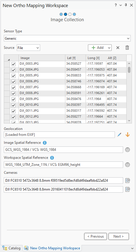

  11. Dans la fenêtre Image Collection (Collection d’images), pour Sensor Type (Type de capteur), vérifiez que l’option Generic (Générique) est sélectionnée.
    Cette option est utilisée car les images ont été collectées à l’aide d’une caméra RVB.
  12. Pour Source, vérifiez que l’option File (Fichier) est sélectionnée dans la liste déroulante.
  13. Cliquez sur Add (Ajouter), accédez à l’emplacement des données du didacticiel, sélectionnez le dossier Images, puis cliquez sur OK.
    Remarque :
    La plupart des drones modernes stockent les données GPS dans l’en-tête EXIF. Ces informations seront utilisées pour alimenter automatiquement le tableau représenté ci-dessous. Toutefois, certains systèmes plus anciens ou des drones personnalisés peuvent stocker les données GPS dans un fichier externe. Dans ce cas, vous pouvez utiliser le bouton Import (Importer) Bouton Importer générique situé à côté du paramètre Geolocation (Géolocalisation) pour importer des fichiers GPS externes.
    Fenêtre Collection d’images de l’assistant Nouvel espace de travail d’orthocartographie
    Les valeurs de Spatial Reference (Référence spatiale) et de Camera Model (Modèle de caméra) sont renseignées automatiquement. L’espace de travail nécessite un système de coordonnées projetées. La référence spatiale de l’espace de travail générée automatiquement et utilisée par défaut est basée sur les coordonnées UTM WGS84 correspondantes des images. Cette projection détermine la référence spatiale pour les produits ortho, y compris l’orthomosaïque et le MNE.

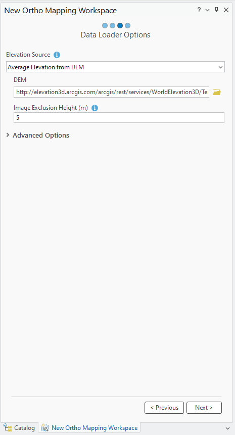

  15. Dans la page Data Loader Options (Options du chargeur de données), pour Elevation Source (Source d’élévation), sélectionnez Average Elevation From DEM (Élévation moyenne depuis le MNE) dans la liste déroulante. Le World Elevation Service est la source d’élévation utilisée.
    Fenêtre Options du chargeur de données de l’assistant Nouvel espace de travail d’orthocartographie
    • Si vous êtes connecté à Internet, la valeur de Elevation Source (Source d’élévation) est dérivée du service d’élévation mondiale. Cette valeur fournit une estimation initiale de la hauteur de vol pour chaque image.
    • Si vous n’avez pas accès à Internet ni à un MNE, sélectionnez Constant Elevation (Élévation constante) dans le menu déroulant Elevation Source (Source d’élévation) et entrez la valeur d’élévation 414 mètres.
    • Le paramètre Image exclusion Height (m) (Hauteur d’exclusion des images [m]) fait référence à la hauteur d’exclusion d’image, où les images dont la hauteur de vol au-dessus du terrain est inférieure à cette valeur ne seront pas incluses dans l’espace de travail.
  16. Acceptez les paramètres par défaut dans la fenêtre Data Loader Options (Options du chargeur de données) et cliquez sur Next (Suivant).

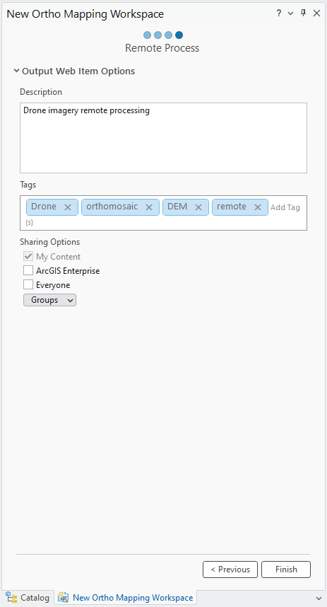

  17. Dans la fenêtre Remote Process (Traitement distant), fournissez la description et les balises du service d’imagerie, puis cliquez sur Finish (Terminer).
    Option Traitement distant de l’espace de travail Reality Mapping

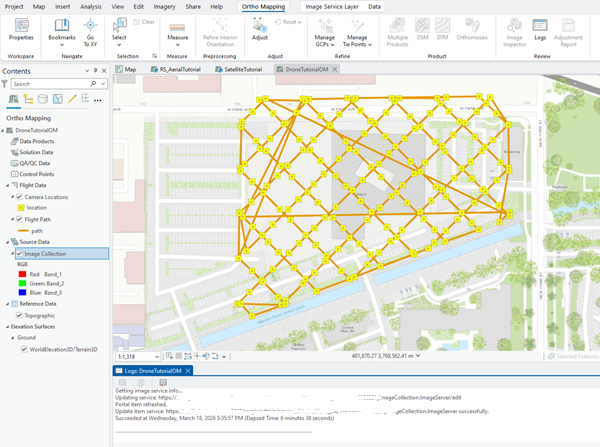

Une fois que l’espace de travail a été créé, les images et la trajectoire du drone sont affichées. Une catégorie Ortho Mapping (Orthocartographie) est ajoutée à la fenêtre Contents (Contenu). Le service de collection d’images et le service de produits d’orthocartographie y seront stockés.
Espace de travail d’orthocartographie dans la fenêtre Contenu avec la trajectoire de vol et les centres des images affichées sur la carte
Pour voir les emprises des images, vous pouvez cliquer avec le bouton droit sur la collection d’images dans la fenêtre Contents (Contenu), sélectionner Properties (Propriétés), Display (Affichage), puis cocher la case Display Footprints (Afficher les emprises).
L’affichage initial de l’imagerie dans l’espace de travail confirme que toutes les images et les métadonnées nécessaires ont été fournies pour lancer l’espace de travail. Les images n’ayant pas été alignées ni ajustées, l’aspect de la mosaïque peut sembler incorrect du point de vue géométrique. Remarque : Vous devrez peut-être zoomer suffisamment pour voir l’image.
Un nouvel onglet Ortho Mapping (Orthocartographie) est ajouté au menu principal ArcGIS Pro. Un clic sur cet onglet fait apparaître un ensemble d’outils et de processus dédiés à l’orthocartographie. Dans la catégorie Product (Produit), tous les boutons sont indisponibles car les images n’ont pas encore été ajustées.

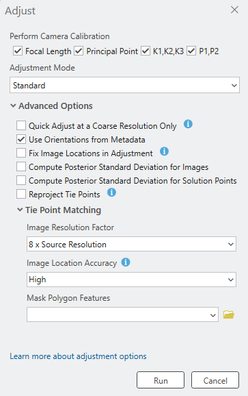

  1. Dans l’onglet Ortho Mapping (Orthocartographie), dans le groupe Adjust (Ajuster), cliquez sur Adjust (Ajuster) Ajuster.
  2. Dans la fenêtre Adjust (Ajuster), vérifiez que toutes les options Perform Camera Calibration (Effectuer un calibrage de la caméra) sont cochées.
    Cela indique que la distance focale en entrée est approximative et que les paramètres de distorsion de l’objectif seront calculés lors de l’ajustement. Pour les images de drone, ces options sont sélectionnées par défaut, car la plupart des caméras de drone n’ont pas été calibrées. Il n’est pas nécessaire de sélectionner cette option pour les caméras de haute qualité dont le calibrage est connu. L’auto-calibrage de la caméra implique qu’une collection d’images présente une superposition sur la bande de plus de 60 % et une superposition entre bandes de plus de 30 %.
  3. Développez Advanced Options (Options avancées).
  4. Vérifiez que l’option Use Orientations from Metadata (Utiliser les orientations issues des métadonnées) est cochée.
    L’utilisation des informations d’orientation extérieure intégrées dans les métadonnées EXIF des images comme valeurs initiales permet de réduire la durée de l’ajustement.
  5. Assurez-vous que l’option Fix Image Location for High Accuracy GPS (Corriger la localisation de l’image pour GPS haute précision) est désélectionnée.
    Cette option est utilisée uniquement pour les images acquises avec des GPS différentiels, tels que les GPS cinématiques en temps réel (RTK) et les GPS cinématiques de post-traitement (PPK).
  6. Décochez éventuellement Compute Posterior Standard Deviation for Images (Calculer l’écart type a posteriori pour les images).
  7. Pour Image Location Accuracy (Précision d’emplacement de l’image), sélectionnez High (Élevée) dans le menu déroulant.
    La précision d’emplacement GPS indique le niveau de précision des données GPS collectées avec les images et répertoriées dans le fichier de données EXIF correspondant. Cette valeur est utilisée dans l’algorithme de calcul des points de rattachement pour déterminer le nombre d’images dans le voisinage à utiliser. La valeur High (Élevée) est utilisée pour une précision GPS de 0 à 10 mètres.
    Options de l’outil Ajuster
  8. Acceptez tous les autres paramètres par défaut et cliquez sur Run (Exécuter).

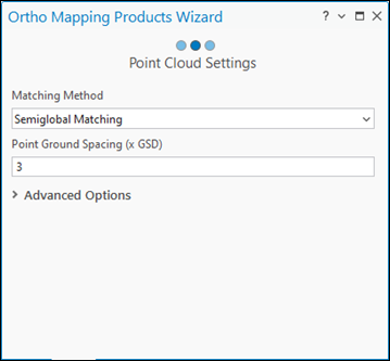

  2. Cliquez sur Next (Suivant) pour faire passer l’assistant à la fenêtre Point Cloud Settings (Paramètres du nuage de points).
  3. Dans la fenêtre Point Cloud Settings (Paramètres du nuage de points), pour Matching Method (Méthode d’appariement), choisissez Semiglobal Matching (Appariement semi-global) dans le menu déroulant.
    En règle générale, cette méthode est utilisée pour les images de zones urbaines et permet de capturer des informations de terrain plus détaillées.
  4. Acceptez la valeur Point Ground Spacing (Espacement au sol des points) par défaut.
    Il définit l'espacement, en mètres, auquel sont générés les points 3D. La valeur par défaut est égale à trois fois la résolution de l’imagerie source.
  5. Acceptez tous les autres paramètres par défaut, puis cliquez sur Next (Suivant).
    Pour obtenir des informations sur Advanced Settings (Paramètres avancés), voir Créer des données d’élévation à l’aide de l’assistant MNT d’ortho-cartographie.

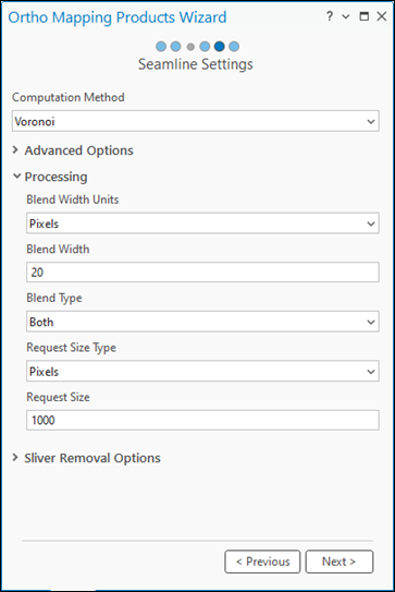

  5. Dans la fenêtre Seamline Settings (Paramètres de ligne de raccord), sous le menu déroulant Computation Method (Méthode de calcul), sélectionnez Voronoi.
  6. Développez la section Processing (Traitement), puis entrez 20 pour Blend Width (Largeur de fusion).
    Paramètres des lignes de raccord d’orthocartographie
