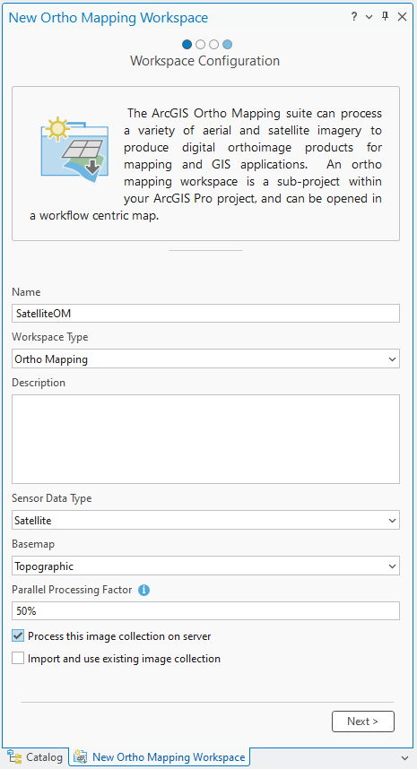

  3. Dans l’onglet Imagery (Imagerie), dans le groupe Reality Mapping, cliquez sur le menu déroulant New Workspace (Nouvel espace de travail) et sélectionnez New Workspace (Nouvel espace de travail).
  4. Dans la fenêtre Workspace Configuration (Configuration de l’espace de travail), saisissez un nom pour l’espace de travail.
  5. Cliquez sur la liste déroulante Workspace Type (Type d’espace de travail) et sélectionnez Ortho Mapping (Orthocartographie).
  6. Dans le menu déroulant Sensor Data Type (Type de données de capteur), sélectionnez Satellite.
  7. Cliquez sur le menu déroulant Basemap (Fond de carte) et sélectionnez Topographic (Topographique).
  8. Définissez Parallel processing factor (Facteur de traitement parallèle). Ce paramètre contrôle les ressources de calcul maximales pour le traitement distribué. Il est recommandé d’utiliser une expression sous forme de pourcentage. Par exemple, si vous avez 2 nœuds Server, définissez Parallel processing factor (Facteur de traitement parallèle) sur 50 % pour utiliser une machine pour l’ajustement de bloc et la génération de produits d’orthocartographie.
  9. Cochez la case Process this image collection on server (Traiter cette collection d’images sur le serveur).
    Fenêtre de configuration de l’espace de travail d’orthocartographie pour le traitement des images de drone sur Server
  10. Acceptez toutes les autres valeurs par défaut, puis cliquez sur Next (Suivant).

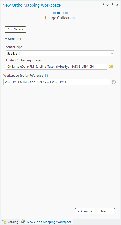

    La fenêtre Image Collection (Collection d’images) s’affiche.
  11. Dans la fenêtre Image Collection (Collection d’images), pour Sensor Type (Type de capteur), sélectionnez GeoEye-1.
  12. Sous Folder Containing Images (Dossier contenant les images), cliquez sur le bouton Browse (Parcourir) et accédez au dossier qui contient les données du didacticiel sur votre machine, sélectionnez le dossier d’images (GeoEye_NAD83_UTM10N), puis cliquez sur OK.
    Les informations appropriées sont automatiquement indiquées dans Workspace Spatial Reference (Référence spatiale de l’espace de travail).
    Fenêtre Collection d’images
  13. Cliquez sur Next (Suivant).

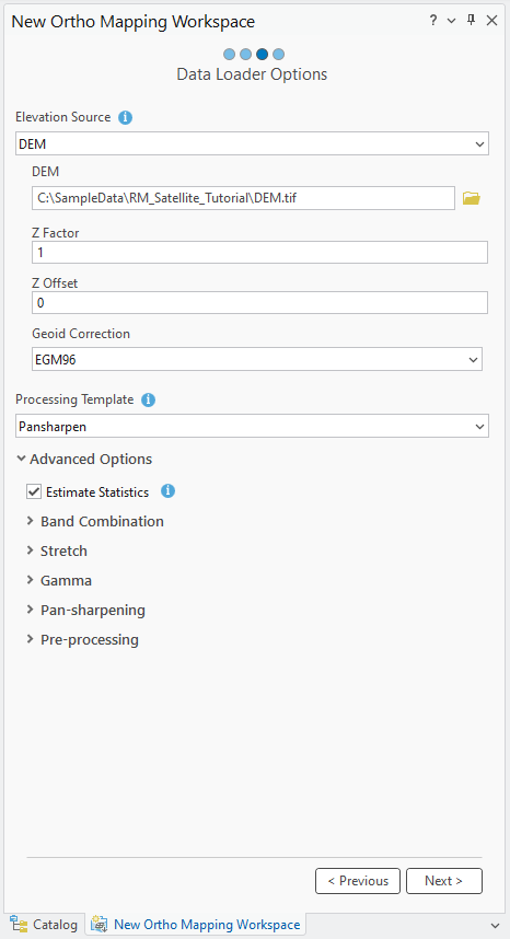

  14. Dans la fenêtre Data Loader (Chargeur de données), sous Elevation Source (Source d’élévation), sélectionnez DEM (MNE). Sous DEM (MNE), accédez au MNE fourni avec le jeu de données du didacticiel.
    Remarque :
    Ce MNE sera utilisé pour prendre en charge le traitement d’ajustement de bloc.
  15. Comme la plupart des données d’altitude utilisent des hauteurs orthométriques, vous devez appliquer une correction de géoïde. Sous Geoid correction (Correction géodésique), vérifiez que EGM96 est sélectionné.
  16. Sous Processing Template (Modèle de traitement), sélectionnez Pansharpen (Affinage panchromatique).
  17. Développez Advanced Options (Options avancées).
  18. Vérifiez que l’option Estimate Statistics (Estimer les statistiques) est cochée.
  19. Acceptez toutes les autres valeurs par défaut et cliquez sur Next (Suivant).
    Chargeur de données satellite

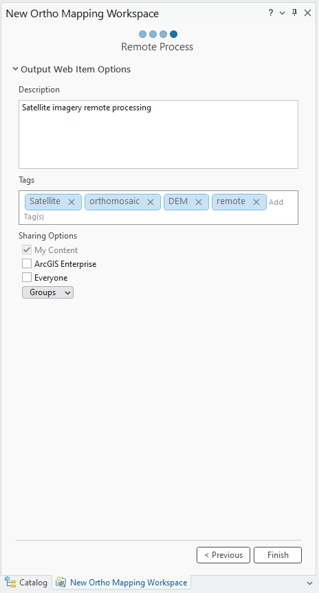

  20. Dans la fenêtre Remote Process (Traitement distant), fournissez la description et les balises du service d’imagerie, puis cliquez sur Finish (Terminer).
    Option Traitement distant de l’espace de travail Reality Mapping

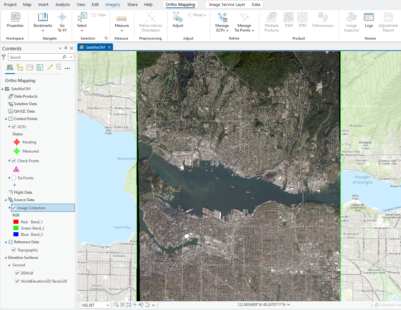

Une fois que l’espace de travail a été créé, les images sont affichées. Une catégorie Ortho Mapping (Orthocartographie) est ajoutée à la fenêtre Contents (Contenu). Le service de collection d’images et le service de produits d’orthocartographie y seront stockés.
Espace de travail d’orthocartographie dans la fenêtre Contenu avec des images satellite affichées sur la carte
Pour voir les emprises des images, vous pouvez cliquer avec le bouton droit sur la collection d’images dans la fenêtre Contents (Contenu), sélectionner Properties (Propriétés), Display (Affichage), puis cocher la case Display Footprints (Afficher les emprises).
L’affichage initial de l’imagerie dans l’espace de travail confirme que toutes les images et les métadonnées nécessaires ont été fournies pour lancer l’espace de travail. Vous devrez peut-être zoomer suffisamment pour voir l’image.
Un nouvel onglet Ortho Mapping (Orthocartographie) est ajouté au menu principal ArcGIS Pro. Un clic sur cet onglet fait apparaître un ensemble d’outils et de processus dédiés à l’orthocartographie. Dans la catégorie Product (Produit), tous les boutons sont indisponibles car les images n’ont pas encore été ajustées.

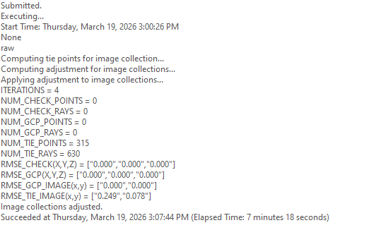

  5. Cliquez sur Run (Exécuter) pour effectuer l’ajustement de bloc.
  6. Les valeurs résiduelles et un rapport d’exactitude des points de rattachement peuvent être consultés dans le fichier des journaux. Dans l’onglet Ortho Mapping (Orthocartographie), dans le groupe Review (Examiner), cliquez sur Logs (Journaux) Affichage des journaux pour accéder au fichier Logs (Journaux). Les valeurs résiduelles des points de rattachement sont affichées sur la ligne intitulée RMSE_Tie_Image(x,y). L’EQM des points de rattachement est exprimée en pixels.
    Vos valeurs résiduelles peuvent différer légèrement de celles de l’exemple ci-dessus.
    Journal des points de rattachement

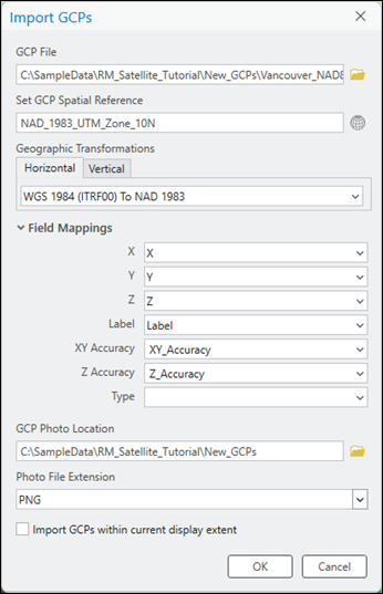

Pour importer des points de contrôle au sol, procédez comme suit :
  1. Dans l’onglet Ortho Mapping (Orthocartographie), dans le groupe Refine (Affiner), cliquez sur Manage GCPs (Gérer les PCS) pour ouvrir la fenêtre GCP Manager (Gestionnaire de PCS).
  2. Dans la fenêtre GCP Manager (Gestionnaire de PCS), cliquez sur le bouton Import GCPs (Importer des PCS) Importer des PCS.
  3. Dans la fenêtre Import GCPs (Importer des PCS), accédez au fichier de PCS (Vancouver_NAD83-UTM10N.csv) et sélectionnez-le. Cliquez sur OK.
  4. Sous Set GCP Spatial Reference (Définir la référence spatiale des PCS), cliquez sur le bouton Browse (Parcourir) Parcourir la référence spatiale. Pour Horizontal systems (Systèmes horizontaux), développez Projected Coordinate System (Système de coordonnées projetées), North America (Amérique du Nord), Zone Series (Série de zones), UTM (NAD 1983), puis choisissez NAD 1983 UTM Zone 10N. Cliquez sur OK pour accepter les modifications et fermer la fenêtre Spatial Reference (Référence spatiale).
    Le système de coordonnées verticales n’a pas été défini, car il n’existe pas de système de ce type défini pour le modèle d’élévation numérique utilisé pour extraire les valeurs de hauteur des PCS. S’il avait existé un système de coordonnées verticales pour le MNE que vous avez utilisé, les systèmes verticaux auraient été définis avec les coordonnées d’appariement.
  5. Pour Geographic Transformations (Transformations géographiques), cliquez sur l’onglet Horizontal et sélectionnez WGS 1984 (ITRF00) To NAD83 (WGS 1984 [ITRF00] vers NAD83) dans la liste déroulante.
  6. Vérifiez que l’appariement des champs est correct.
  7. Cliquez sur le bouton Browse (Parcourir) en dessous de GCP Photo Location (Localisation des photos des PCS), accédez au dossier contenant les images des localisations des PCS et sélectionnez-le. Cliquez sur OK.
  8. Pour Photo File Extension (Extension du fichier photo), choisissez PNG dans la liste déroulante.
Importer des PCS pour améliorer l’ajustement des images satellite
  1. Cliquez sur OK pour importer les PCS.

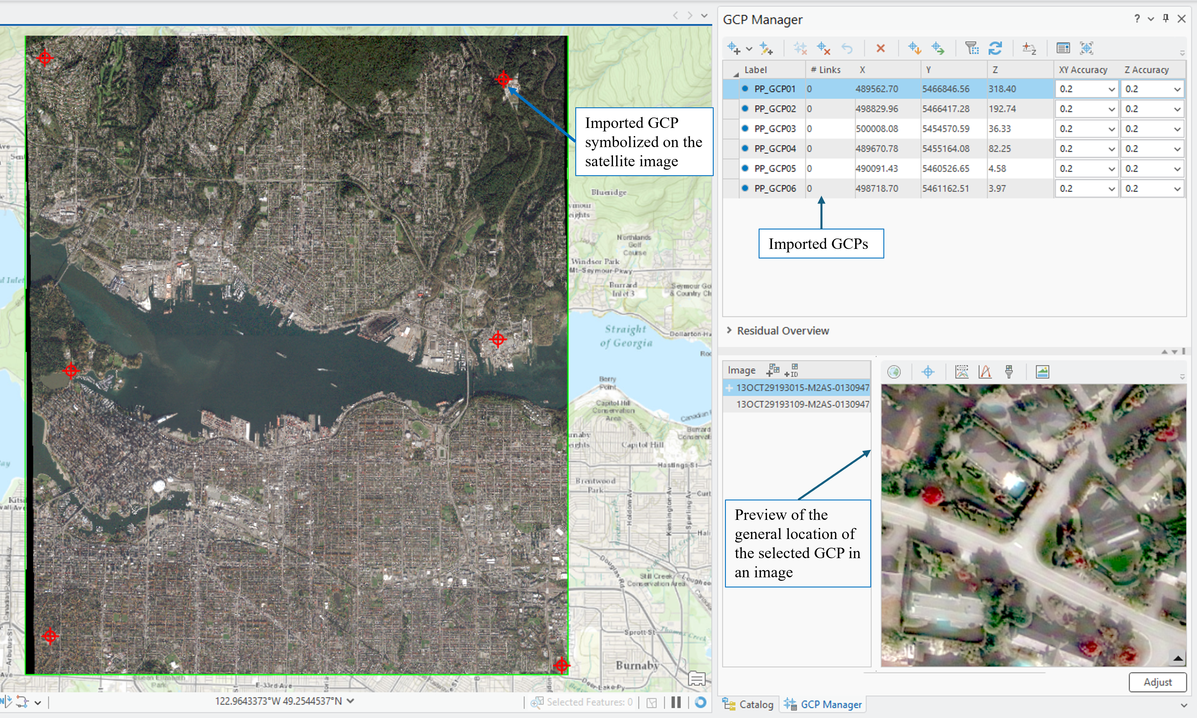

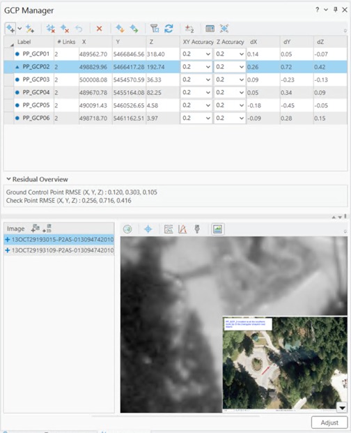

Une fois les PCS importés, la table du Gestionnaire de PCS est alimentée.
PCS ajoutés aux projets
  1. Pour ajouter des points de rattachement pour le PCS sélectionné, dans la section Preview (Aperçu), cliquez sur le bouton View GCP Photo (Afficher la photo du PCS) Afficher la photo du PCS pour afficher le fragment d’image du PCS. Utilisez la molette de la souris pour zoomer légèrement sur le fragment d’image et afficher la localisation du PCS indiqué par une flèche rouge.
  2. Cliquez sur le menu déroulant à côté du bouton Add GCP or Tie Point (Ajouter un PCS ou un point de rattachement) Ajouter des points de rattachement dans la fenêtre GCP Manager (Gestionnaire de PCS) et sélectionnez Semi-Auto (Semi-Automatique) pour ajouter un point de rattachement dans la visionneuse de chaque image.
Les points de rattachement des autres images sont automatiquement calculés par l’algorithme d’appariement d’image lorsque cela est possible, mais il convient de vérifier l’exactitude de chaque point de rattachement. Si le point de rattachement n’est pas identifié automatiquement, ajoutez-le manuellement en sélectionnant l’emplacement approprié dans l’image.
  1. Répétez les étapes 10 et 11 pour sélectionner et ajouter des points de rattachement pour les PCS restants.
  2. Une fois les PCS mesurés avec les points de rattachement, sélectionnez le point PP_GCP02 et cliquez dessus avec le bouton droit de la souris pour le modifier en Check Point (Point de vérification). Ce point sera exclu du traitement d’ajustement et servira à évaluer indépendamment la précision des résultats d’ajustement.
  3. Après avoir ajouté les PCS et les points de vérification, l’ajustement doit être réexécuté afin d’intégrer ces points. Cliquez sur Adjust (Ajuster).
Examiner les résultats de l’ajustement
La qualité des résultats de l’ajustement peut être consultée dans la fenêtre GCP Manager (Gestionnaire de PCS) en analysant les résidus de chaque PCS. Les valeurs résiduelles représentent la différence entre la position mesurée et la position calculée d’un point. Elles sont mesurées dans les unités du système de référencement spatial du projet. Après l’ajustement avec des PCS, trois nouveaux champs (dX, dY et dZ) affichant les valeurs résiduelles de chaque PCS sont ajoutés à la table GCP Manager (Gestionnaire de PCS). La qualité de l’adéquation entre le bloc ajusté et le système de coordonnées de la carte peut être évaluée à l’aide de ces valeurs. L’erreur quadratique moyenne (EQM) des résidus peut être affichée en développant la section Residual Overview (Vue d’ensemble des résidus) de la fenêtre GCP Manager (Gestionnaire de PCS).
Examiner les résultats de l’ajustement satellite
Des statistiques d’ajustement supplémentaires sont fournies dans le rapport de l’ajustement. Pour générer ce rapport, dans l’onglet Ortho Mapping (Ortho-cartographie), dans le groupe Review (Examiner), cliquez sur Adjustment Report (Rapport d’ajustement).
