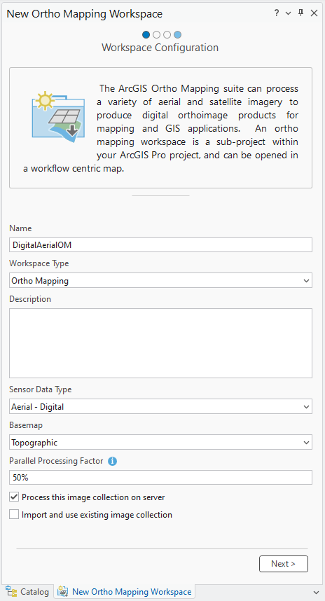

  3. Dans l’onglet Imagery (Imagerie), dans le groupe Reality Mapping, cliquez sur le menu déroulant New Workspace (Nouvel espace de travail) et sélectionnez New Workspace (Nouvel espace de travail).
  4. Dans la fenêtre Workspace Configuration (Configuration de l’espace de travail), saisissez un nom pour l’espace de travail.
  5. Cliquez sur la liste déroulante Workspace Type (Type d’espace de travail) et sélectionnez Ortho Mapping (Orthocartographie).
  6. Assurez-vous que le champ **** est défini sur Aerial – Digital (Aérien - Numérique).
  7. Cliquez sur le menu déroulant Basemap (Fond de carte) et sélectionnez Topographic (Topographique).
  8. Définissez Parallel processing factor (Facteur de traitement parallèle). Ce paramètre contrôle les ressources de calcul maximales pour le traitement distribué. Il est recommandé d’utiliser une expression sous forme de pourcentage. Par exemple, si vous avez 2 nœuds Server, définissez Parallel processing factor (Facteur de traitement parallèle) sur 50 % pour utiliser une machine pour l’ajustement de bloc et la génération de produits d’orthocartographie.
  9. Cochez la case Process this image collection on server (Traiter cette collection d’images sur le serveur).
    Fenêtre de configuration de l’espace de travail d’orthocartographie pour le traitement des images de drone sur Server
  10. Acceptez toutes les autres valeurs par défaut, puis cliquez sur Next (Suivant).

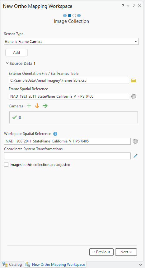

  11. Dans la fenêtre Image Collection (Collection d’images), pour Sensor Type (Type de capteur), vérifiez que l’option Generic Frame Camera (Caméra full-frame générique) est sélectionnée.
  12. Sous Exterior Orientation File/Esri Frames Table (Fichier d’orientation extérieure/table d’images Esri), accédez au dossier de données du didacticiel sur votre machine et sélectionnez le fichier de table d’images (FrameTable.csv).
    Cette table spécifie les paramètres permettant de calculer l’orientation extérieure de vos images. Au cours du traitement d’ajustement, ces valeurs approximatives sont affinées pour une plus grande précision.
    Assurez-vous que les chemins de données répertoriés dans la colonne raster du fichier de table d’images correspondent à l’emplacement des fichiers d’images sur votre machine.
  13. Sous Cameras (Caméras), cliquez sur le bouton Import (Importer) , accédez au dossier de données du didacticiel sur votre machine, puis sélectionnez le fichier de table de caméras (CameraTable).
    Ce fichier contient l’orientation intérieure de la caméra.
    Pour ce didacticiel, les tables d’images et de caméras Esri sont fournies au format adéquat. Pour les autres jeux de données, vous devrez peut-être créer et mettre en forme ces tables. Pour plus d’informations, reportez-vous à la rubrique Tables d’images et de caméras.
  14. Assurez-vous que les valeurs de Spatial Reference (Référence spatiale) et Camera Model (Modèle de caméra) sont correctes.
    Importer des tables d’images et de caméras
    La projection par défaut de l’espace de travail est définie en fonction de votre imagerie. Cette projection doit correspondre aux coordonnées utilisées dans la table d’images. Elle détermine la référence spatiale de vos produits ortho, notamment l’orthomosaïque et le MNS. Pour ce jeu de données, nous allons utiliser la projection par défaut.
  15. Cliquez sur Next (Suivant).

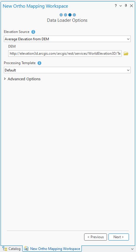

  16. Acceptez les paramètres par défaut dans la fenêtre Data Loader (Chargeur de données) et cliquez sur Next (Suivant).
    Si vous êtes connecté à Internet, la valeur Elevation Source (Source d’élévation) est dérivée du service d’élévation mondiale. Si vous n’avez pas accès à Internet ou à un MNE, sélectionnez l’option Constant Elevation (Élévation constante) dans le menu déroulant et saisissez une valeur d’élévation représentative.
    Chargeur de données MNE

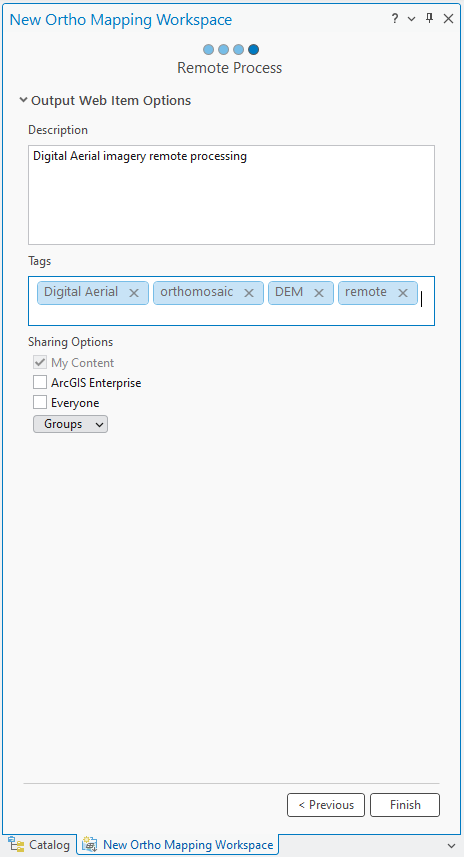

  17. Dans la fenêtre Remote Process (Traitement distant), fournissez la description et les balises du service d’imagerie, puis cliquez sur Finish (Terminer).
    Option Traitement distant de l’espace de travail Reality Mapping

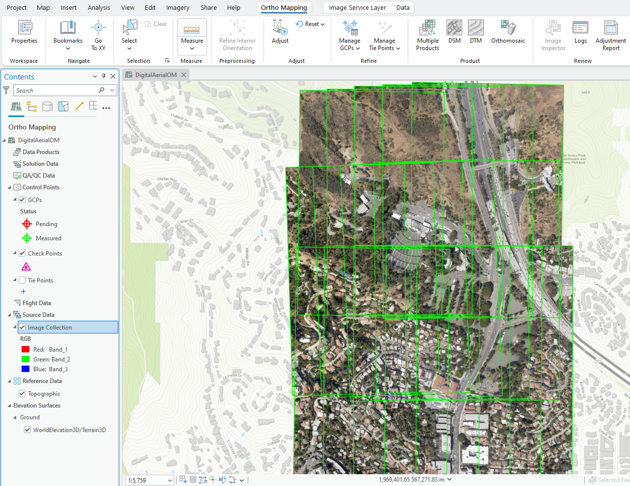

Une fois que l’espace de travail a été créé, les images sont affichées. Une catégorie Ortho Mapping (Orthocartographie) est ajoutée à la fenêtre Contents (Contenu). Le service de collection d’images et le service de produits d’orthocartographie y seront stockés.
Espace de travail d’orthocartographie dans la fenêtre Contenu avec des images aériennes numériques affichées sur la carte
Pour voir les emprises des images, vous pouvez cliquer avec le bouton droit sur la collection d’images dans la fenêtre Contents (Contenu), sélectionner Properties (Propriétés), Display (Affichage), puis cocher la case Display Footprints (Afficher les emprises).
L’affichage initial de l’imagerie dans l’espace de travail confirme que toutes les images et les métadonnées nécessaires ont été fournies pour lancer l’espace de travail. Les images n’ayant pas été alignées ni ajustées, l’aspect de la mosaïque peut sembler incorrect du point de vue géométrique. Remarque : Vous devrez peut-être zoomer suffisamment pour voir l’image.
Un nouvel onglet Ortho Mapping (Orthocartographie) est ajouté au menu principal ArcGIS Pro. Un clic sur cet onglet fait apparaître un ensemble d’outils et de processus dédiés à l’orthocartographie. Dans la catégorie Product (Produit), tous les boutons sont indisponibles car les images n’ont pas encore été ajustées.

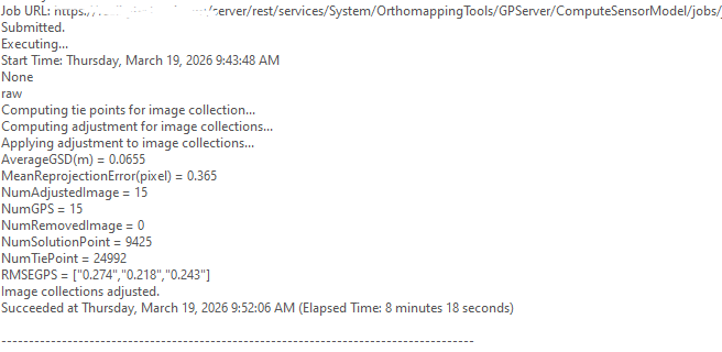

  3. Acceptez tous les autres paramètres par défaut, puis cliquez sur Run (Exécuter) pour effectuer un ajustement de bloc.
    Paramètres d’ajustement

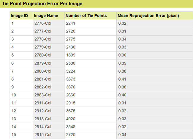

  4. Dans l’onglet Ortho Mapping (Orthocartographie), dans le groupe Review (Vérifier), cliquez sur Logs (Journaux) .
    Les valeurs résiduelles et un rapport d’exactitude des points de rattachement peuvent être consultés dans le fichier des journaux. L’EQM (erreur quadratique moyenne) des points de rattachement est exprimée en pixels.
    Journaux d’ajustement
Examiner les résultats de l’ajustement
  1. Dans l’onglet Ortho Mapping (Orthocartographie), dans le groupe Review (Examiner), cliquez sur Adjustment Report (Rapport d’ajustement) pour générer des statistiques d’ajustement.
    Le rapport d’ajustement fournit un enregistrement de l’ajustement et des mesures de la qualité globale du traitement.
    Rapport de l’ajustement

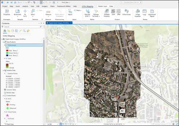

Générer une orthomosaïque
Vous allez à présent générer une orthomosaïque. Une orthomosaïque est un produit d’imagerie orthorectifié et mosaïqué à partir d’un ensemble d’images. La distorsion géométrique a été corrigée et les couleurs des images ont été équilibrées de manière à obtenir une mosaïque.
  1. Dans l’onglet Ortho Mapping (Orthocartographie), dans le groupe Product (Produit), cliquez sur Orthomosaic (orthomosaïque) pour lancer l’assistant d’orthomosaïque.
  2. Vérifiez que les options Color Balance (Équilibrer les couleurs) et Generate Seamlines (Générer les lignes de raccord) sont sélectionnées.
  3. Cliquez sur Next (Suivant).
  4. Dans la fenêtre Color Balance Settings (Paramètres d’équilibrage des couleurs), pour Balance Method (Méthode d’équilibrage), sélectionnez Dodging (Éclaircissement) dans la liste déroulante et acceptez toutes les autres valeurs par défaut.
  6. Dans la fenêtre Seamline Settings (Paramètres de ligne de raccord), pour Computation Method (Méthode de calcul), sélectionnez Radiometry (Radiométrie) dans la liste déroulante.
  7. Développez la section Processing (Traitement), puis entrez 20 pour Blend Width (Largeur de fusion).
    Paramètres des lignes de raccord d’orthocartographie
  8. Cliquez sur Next (Suivant).
    Le processus guidé de l’assistant passe à la fenêtre suivante, Orthomosaic Settings (Paramètres de l’orthomosaïque).
  9. Acceptez tous les paramètres par défaut dans la fenêtre Orthomosaic Settings (Paramètres de l’orthomosaïque) et cliquez sur Finish (Terminer).
    L’orthomosaïque est générée, répertoriée dans la fenêtre Contents (Contenu) et chargée dans l’affichage cartographique.
    Orthomosaïque
