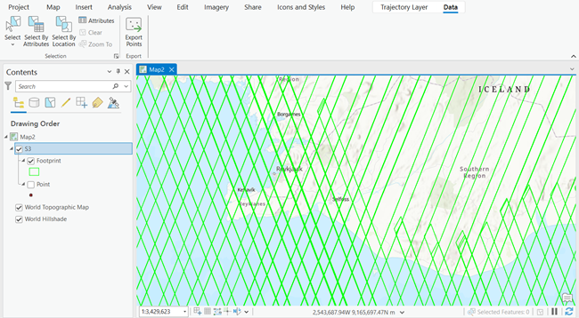

Créer une couche de trajectoire
Vous pouvez créer une couche de trajectoire à partir de fichiers de trajectoire ou d’un jeu de données de trajectoire existant à l’aide de l’outil Créer une couche de trajectoire. Cette couche composite comprend une couche d’entités surfaciques qui affiche les emprises de trajectoire, ainsi qu’une couche d’entités ponctuelles en lecture seule qui affiche les points de mesure de trajectoire de chaque fichier. Chaque trajectoire d’une couche fait référence à un ensemble dense de points de mesure. La sous-couche de points est désactivée par défaut pour éviter tout affichage inutile.
La sous-couche de points prend en charge la symbologie de base, la sélection ou l’interrogation d’une couche d’entités. Vous pouvez également exporter des points dans une classe d’entités ponctuelles à l’aide de l’outil Export Points (Exporter les points), situé dans l’onglet Data (Données).

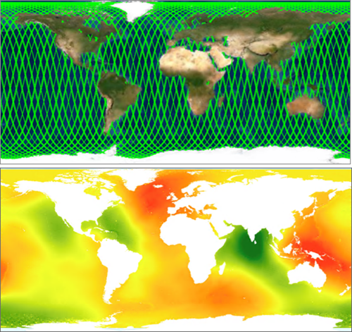

Les séries de points multidimensionnels contenues dans les jeux de données de trajectoire peuvent être analysées à l’aide d’outils de géotraitement qui utilisent des classes d’entités ponctuelles. Ces points peuvent également être interpolés dans une surface raster, à l’aide de l’outil Optimal Interpolation (Interpolation optimale), ou une surface raster multidimensionnelle, à l’aide de l’outil Interpolate from Spatiotemporal Points (Interpoler à partir de points spatio-temporels). Avec ArcGIS Image Analyst, vous pouvez utiliser les outils du jeu d’outils Analyse multidimensionnelle pour visualiser et analyser les données interpolées.
Interpolation du jeu de données de trajectoire
L’élévation moyenne de la surface de la mer est interpolée à partir de données Sentinel-3 SRAL.

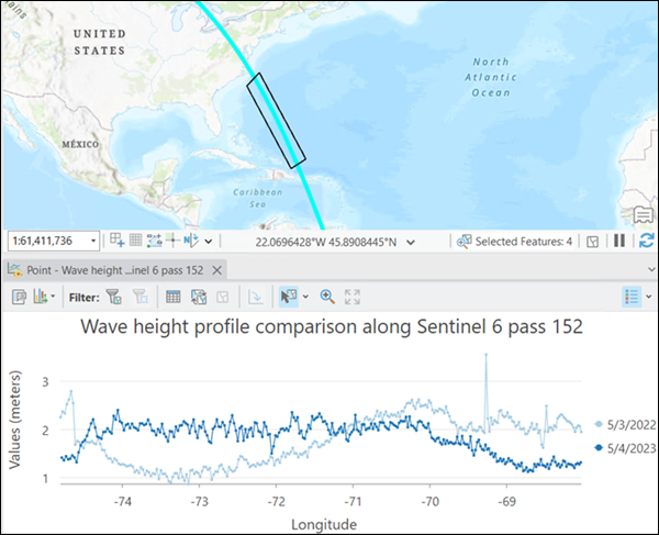

Les données de trajectoire peuvent également être analysées et visualisées à l’aide du diagramme de profil de trajectoire.
Trajectory wave height profile (Profil de hauteur de vague de trajectoire)
Les profils de trajectoire montrent les différences de hauteur de vague le long des traces répétitives sélectionnées.
