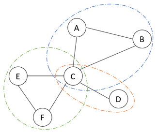

Biconnecté
La méthode biconnectée recherche les communautés du réseau qui sont connectées entre elles. Deux entités connectées par une relation font partie de la même communauté. D'autres entités appartiennent à la même communauté si des relations vous permettent d'aller de l'une à l'autre et si cela reste vrai après le retrait d'une des relations dans la communauté. Chaque entité peut appartenir à plusieurs communautés.
Diagramme de liens avec trois communautés interconnectées
Dans cet exemple, C fait partie de trois communautés car il a une relation avec des entités de chaque communauté. Les entités A, B et C forment une communauté car chacune d'elle est connectée à l'autre et qu'elles demeurent connectées lorsque l'une des relations entre elles est retirée. Lorsque la relation entre C et D, ou C et E, ou C et F est retirée, D, E et F, respectivement, ne sont plus connectées à A et B, et ne font donc plus partie de la communauté A, B et C.

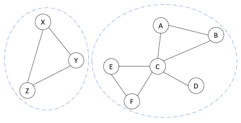

Faiblement connecté
Une communauté est faiblement connectée lorsque toutes les entités sont connectées entre elles par un chemin. Le sens des relations entre les entités dans le diagramme de liens n'est pas prise en compte. En d'autres termes, le diagramme de liens est évalué en tant que graphe non orienté.
Diagramme de liens avec deux communautés faiblement connectées
Dans cet exemple, il y a deux communautés faiblement connectées. A, B, C, D, E et F forment une communauté et X, Y et Z en forment une autre. Chacune de ces communautés ont des relations qui connectent toutes les entités. Aucune relation ne connecte la communauté X, Y, Z à la communauté A, B, C, D, E, F.
Si chaque entité du graphe est connecté à chacune des autres entités de quelconque manière, le graphe tout entier est faiblement connecté.

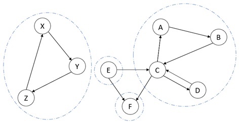

Fortement connecté
Une communauté est fortement connectée lorsque toutes les entités de la communauté sont connectées entre elles et que le sens de la relation est pris en compte. En d'autres termes, le diagramme de liens est évalué en tant que graphe orienté.
Cela signifie que si vous partez de n'importe où dans la communauté et tracez un chemin qui respecte le sens de chaque relation, vous pouvez rejoindre toutes les entités de la communauté.
Diagramme de liens avec des communautés fortement connectées
Dans cet exemple, la communauté X, Y, Z et la communauté A, B, C D sont fortement connectées car vous pouvez partir de n'importe quelle entité dans l'une ou l'autre des communautés et suivre les relations orientées pour rejoindre chacune des entités.
E et F sont des communautés à elles seules car elles ne sont connectées à aucune autre entité. Vous pouvez rejoindre F à partir de la communauté A, B, C, D, mais vous ne pouvez pas atteindre la communauté dans son ensemble depuis F. De même, vous pouvez rejoindre la communauté A, B, C, D à partir de E, mais vous ne pouvez atteindre E depuis la communauté plus large.

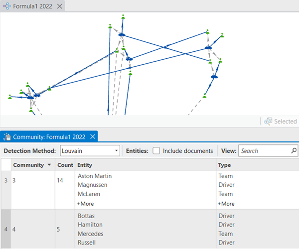

Pour afficher les communautés des entités dans un diagramme de liens, procédez comme suit :
  1. Dans l’onglet Link Chart (Diagramme de liens) du ruban, dans le groupe Analyze (Analyser), cliquez sur Community (Communauté) .
    La table Communauté s'ouvre. Le nom qui apparaît dans l’onglet pour l’affichage de la table Community (Communauté) identifie le diagramme de liens pour lequel les communautés ont été calculées. La méthode de Louvain utilisée par défaut. Les lignes de la table sont triées à l’aide du champ Community par défaut.
    La table Communauté décrit des groupes d'entités étroitement associés dans le diagramme de liens.
  2. Cliquez sur la liste déroulante Detection Method (Méthode de détection), puis sur une autre méthode d'évaluation des communautés.
    Les communautés du diagramme de liens sont réévaluées et les lignes de la table mises à jour pour représenter les résultats.

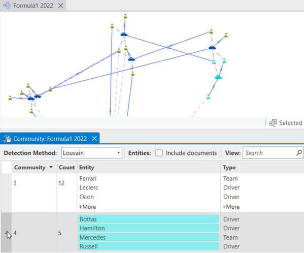

Identifier des communautés dans un diagramme de liens
Lorsque vous sélectionnez une ou plusieurs lignes dans la table Community (Communauté), toutes les entités présentes dans la communauté définie par ces lignes sont sélectionnées dans le champ Entity de la table et du diagramme de liens associé. Cliquez sur le numéro de ligne ou sur les valeurs des champs Community, Count ou Solution pour sélectionner une ligne dans la table.
Vous pouvez cliquer sur une ou plusieurs entités individuelles dans le champ Entity pour le sélectionner. De même, si vous sélectionnez une entité dans le diagramme de liens, elle est sélectionnée dans le champ Entity de la table Community (Communauté) correspondante. Avec la méthode de détection par propagation d'étiquettes, une entité peut apparaître dans plusieurs lignes de la table Community (Commuanuté) et être sélectionnée dans toutes les lignes où elle apparaît.
Vous pouvez cliquer sur un type d'entité dans le champ Type pour sélectionner toutes les entités de ce type dans la communauté.
  1. Cliquez sur une ligne dans la table Community (Communauté) pour sélectionner les entités dans cette communauté.
    Les entités correspondantes sont sélectionnées dans le champ Entity et dans le diagramme de liens.
    Les entités de la communauté sont sélectionnées dans la table Communauté et dans le diagramme de liens.

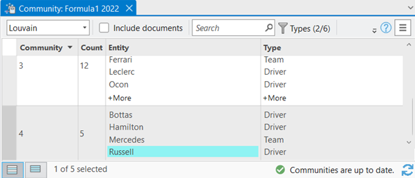

  3. Cliquez sur une entité appropriée dans le champ Entity pour le sélectionner.
    L'entité est sélectionnée dans le champ Entity et dans le diagramme de liens.
    L'entité spécifique est sélectionnée dans la table Communauté et dans le diagramme de liens.

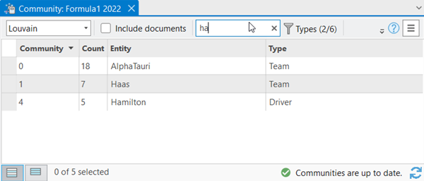

Recherche une entité dans la table Communauté
Il n'est parfois pas évident de savoir à quelle communauté appartient une entité d'intérêt. Vous pouvez rechercher une entité et la sélectionner dans la vue tabulaire Community (Communauté).
  1. Cliquez dans la zone de texte de recherche sur la barre d'outils en haut de la table Community (Communauté).
  2. Saisissez le nom d'affichage d'une entité dans le diagramme de liens.
    Les lignes de la table Community (Communauté) sont automatiquement filtrées pour n'afficher que les entités dont le nom d'affichage correspond au nom que vous avez saisi. Seules les lignes qui représentent les entités filtrées sont affichées dans la table.
    Saisissez le nom d'affichage d'une entité dans la zone de texte de recherche pour rechercher l'entité dans la table Communauté.
  3. Sélectionnez la communauté qui contient l'entité qui vous intéresse.
  4. Cliquez sur le bouton Delete (Supprimer) dans la zone de texte de recherche pour effacer la recherche et voir toutes les lignes de la table Communauté.
    Toutes les entités de la communauté sont visibles et sélectionnées. Toutes les communautés sont visibles dans la table.
