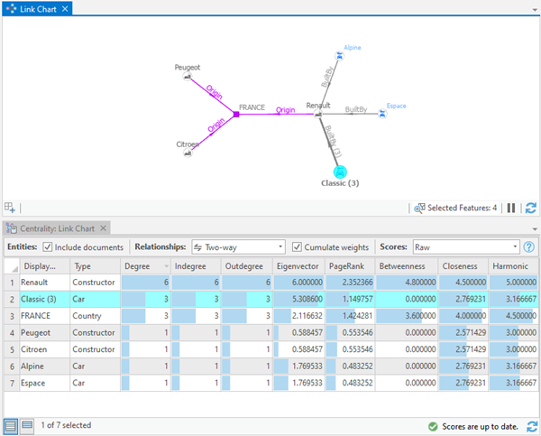

Ouvrir la table Centrality (Centralité)
Les scores de centralité des entités d’un diagramme de liens sont fournis dans une table Centrality (Centralité) . La table comporte une ligne par entité. Les champs de la table indiquent le nom complet d’une entité, son type et le score calculé pour chaque mesure de la centralité.
Dans un champ qui contient un score de centralité, chaque cellule de la table inclut un histogramme bleu dynamique représentant le score de l’entité par rapport aux autres entités du diagramme de liens. La longueur de la barre est proportionnelle au score maximum dans ce champ.
Vous pouvez interagir avec la table Centrality (Centralité) de la même manière que vous interagissez avec les tables attributaires associées aux couches d’entités d’une carte. Par exemple, vous pouvez cliquer sur l’en-tête d’un champ afin de trier les lignes de la table à l’aide des valeurs de ce champ. Trier la table Centrality (Centralité) à l’aide d’un champ contenant les scores de centralité vous permet de visualiser l’histogramme des valeurs pour cette mesure de centralité.
Vous pouvez cliquer sur une ou plusieurs lignes de la table Centralité afin de les sélectionner. Les entités correspondantes sur le diagramme de liens sont alors sélectionnées. De même, sélectionner des entités sur le diagramme de liens sélectionnera les lignes correspondantes dans la table.
Ouvrez la table Centrality (Centralité) d’un diagramme de liens pour afficher les scores de centralité des entités de ce diagramme, et explorez le contenu de la table en procédant comme suit :
  1. Sous l’onglet Link Chart (Diagramme de liens) du ruban, dans le groupe Analyze (Analyser), cliquez sur Centrality (Centralité). Centralité
    La table Centrality (Centralité) s’ouvre. Le nom qui apparaît dans l’onglet pour l’affichage de la table Centrality (Centralité) identifie le diagramme de liens pour lequel les scores de centralité ont été calculés. Par défaut, les lignes de la table sont triées à l’aide de la valeur du champ Degree.
    La table Centrality (Centralité) d’un diagramme de liens décrit quelles entités sont les plus importantes pour le graphe représenté par le diagramme de liens.
  2. Cliquez sur une ligne de la table Centrality (Centralité) pour la sélectionner.
    L’entité ou le groupe d’entités correspondant est sélectionné dans le diagramme de liens.
    Sélectionner une ligne de la table Centralité et l’entité correspondante dans le diagramme de liens

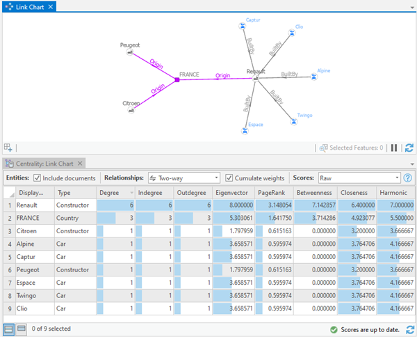

Mettre à jour les scores dans la table Centrality (Centralité)
Vous pouvez ajouter du contenu à un diagramme de liens ou en supprimer à tout moment. Vous pouvez ajouter un sous-graphe disjoint à un nouveau diagramme de liens et le supprimer du diagramme existant. Vous pouvez également mettre à jour les données du graphe de connaissances associé au diagramme de liens en créant une relation ou en fusionnant deux entités. Vous pouvez en outre regrouper des entités sur le diagramme de liens.
Si vous avez ouvert la table Centrality (Centralité) pour le diagramme de liens avant de modifier son contenu, les scores de centralité dans la table ne sont pas mis à jour automatiquement pour inclure les lignes des entités ajoutées depuis l’ouverture de la table. De même, les lignes correspondant aux entités supprimées du diagramme de liens ou regroupées ne sont pas supprimées automatiquement de la table. Un message d’avertissement affiché en bas de la table Centrality (Centralité) indique que les scores sont obsolètes.
Lorsque vous avez terminé d’apporter des modifications au diagramme de liens, procédez comme suit pour mettre à jour les scores dans la table Centrality (Centralité) afin de refléter le graphe actuellement représenté par le diagramme de liens :
  1. Ouvrez la table Centrality (Centralité).
  2. Faites du diagramme de liens associé à la table Centrality (Centralité) la vue active.
  3. Ajoutez ou supprimez du contenu du diagramme de liens.
    L’avertissement Scores are out of date (Les scores sont obsolètes) apparaît en bas de la table Centrality (Centralité).
  4. Faites de la table Centrality (Centralité) la vue active.
  5. Cliquez sur le bouton Update Centrality Scores (Mettre à jour les scores de centralité) en bas de la table, à côté du message.
Les scores de la table Centrality (Centralité) sont recalculés.
