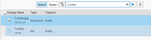

Dans l’exemple ci-dessous, une recherche par mot-clé utilisant le mot biscuit permet de trouver deux entités dans le graphe de connaissances. L’une des entités possède le type d’entité Animal domestique et l’autre est une entité Document. Deux propriétés de l’entité Document présentent un texte qui répond aux critères de recherche : la propriété name et la propriété url.
La recherche par mot-clé sur le mot biscuit renvoie deux entités

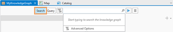

  2. En haut de la vue de l’enquête, cliquez sur la zone de texte de recherche ou appuyez sur Ctrl+F et cliquez sur Search (Rechercher), le cas échéant.
    Le contrôle de recherche apparaît.
    Cliquez sur la zone de texte de recherche pour ouvrir le contrôle de recherche.

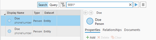

  3. Entrez un mot-clé dans la zone de texte et appuyez sur Entrée.
    Les entités qui répondent aux critères de recherche spécifiés apparaissent dans la liste de contenu de l’enquête.
    La recherche du texte 9091* a renvoyé deux entités.

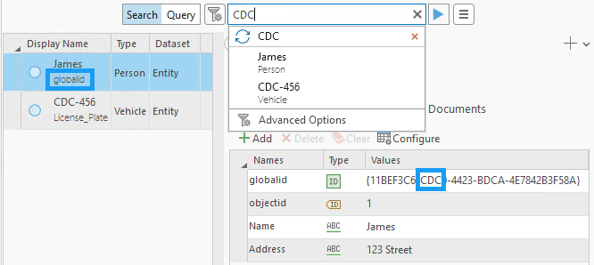

  • Les termes de recherche correspondent également à un GUID partiel. Par exemple, un terme de recherche peut renvoyer des éléments du graphe correspondant à une propriété partielle globalid.
    Les éléments du graphe sont renvoyés avec des propriétés correspondant au terme de recherche, y compris un identifiant global partiel.

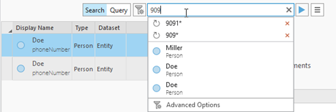

    Le contrôle de recherche apparaît et répertorie des recherches similaires dans votre historique de recherche, que vous pouvez exécuter à nouveau. Le contrôle répertorie également les trois premiers éléments de graphe renvoyés par la recherche en cours, pour référence.
  2. Mettez à jour le texte des critères de recherche existants, par exemple en saisissant de nouveaux caractères ou en supprimant des caractères existants, ou en ajoutant un autre mot-clé. Appuyez sur Entrée pour exécuter la recherche.
    Le contrôle de recherche répertorie les recherches récentes associées au texte de recherche actuel et les trois premières entités renvoyées.

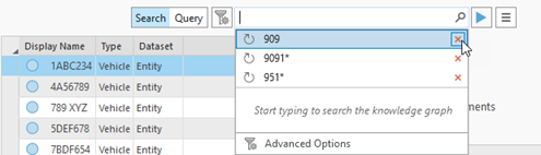

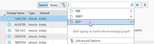

  4. Lorsque la zone de texte de recherche est vide, cliquez dedans pour ouvrir le contrôle de recherche et afficher les trois recherches les plus récentes.
    1. Cliquez sur une recherche dans la liste pour l’exécuter à nouveau.
      Le contrôle de recherche répertorie les trois recherches les plus récentes.
      La recherche sélectionnée est exécutée et ses résultats apparaissent dans l’enquête.
    2. Cliquez sur le bouton Remove From History (Retirer de l’historique) pour supprimer une recherche de l’historique de recherche.
      Cliquez sur une zone de texte de recherche vide et placez le pointeur de la souris sur le bouton Retirer de l’historique.
      La recherche spécifiée est retirée de la liste. Votre historique de recherche est mis à jour pour afficher les trois recherches les plus récentes.

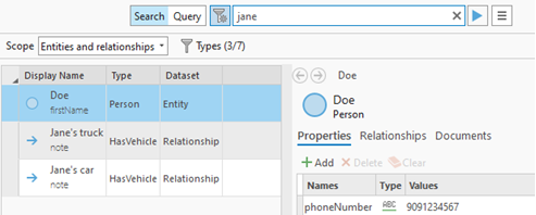

Rechercher des entités et des relations spécifiques ou des enregistrements de provenance
Au lieu de rechercher uniquement des entités, il existe des options qui vous permettent de rechercher uniquement des relations ou à la fois des entités et des relations. Vous pouvez sélectionner les types d’entité ou de relation à cibler dans votre recherche. Vous pouvez également rechercher des enregistrements de provenance.
  1. Cliquez sur la zone de texte de recherche ou appuyez sur Ctrl+F et assurez-vous que le mode Search (Rechercher) est sélectionné.

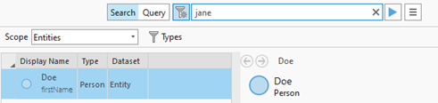

  2. Cliquez sur le bouton Show/Hide Advanced Options (Afficher/Masquer les options avancées) .
    La barre d’outils Advanced Options (Options avancées) apparaît sous la zone de texte de recherche.
  3. Cliquez sur la liste déroulante Scope (Portée), puis cliquez sur l’une des options disponibles pour rechercher différentes informations sur le graphe de connaissances en fonction des critères fournis. Par exemple, cliquez sur Entities and relationships (Entités et relations).

  4. Pour restreindre la recherche à des types d’entité ou de relation spécifiques, cliquez sur le bouton Type Filters (Filtres de type)  et cochez tous les types d’entité et de relation à rechercher.
    Vous pouvez commencer à entrer le nom d’un type d’entité ou de relation que vous voulez sélectionner. La liste des types est filtrée automatiquement et vous pouvez cocher les types à rechercher dans la liste filtrée. Si la recherche porte sur des types d’entité, seuls les types d’entité sont répertoriés. Si la recherche porte sur des types de relation, seuls les types de relation sont répertoriés.
    Cette option n’est pas disponible si vous sélectionnez Provenance dans la liste déroulante Scope (Portée).
    Le nombre total de types d’entité et de types de relation sélectionnés est affiché dans la barre d’outils Advanced Options (Options avancées).
    La barre d’outils Advanced Options (Options avancées) indique le nombre de types d’entité et de relation sélectionnés.
  5. Cliquez sur le bouton Start Search (Démarrer la recherche) en regard de la zone de texte de recherche pour exécuter de nouveau la recherche actuelle avec les nouvelles options.
    Cliquez sur le bouton Start Search (Démarrer la recherche) pour exécuter de nouveau la recherche actuelle avec les nouvelles options.
    Conformément à la portée sélectionnée, les entités et les relations des types spécifiés qui répondent aux critères de recherche sont inclus dans les résultats de recherche et apparaissent dans la liste de contenu de l’enquête.
    Les résultats de la recherche sont mis à jour pour représenter les options de recherche modifiées.
