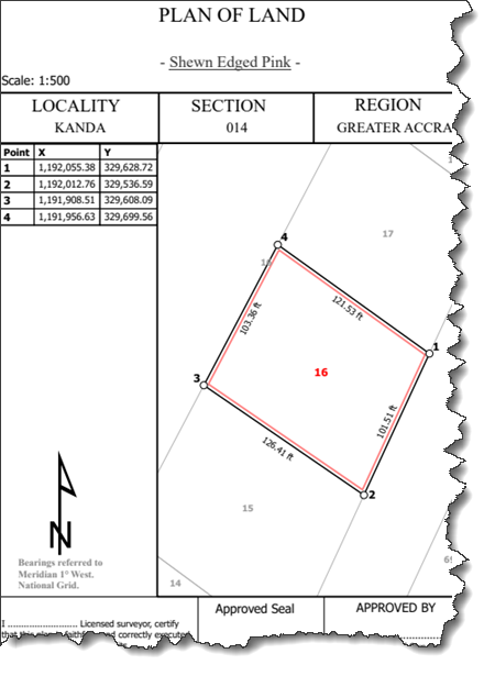

Exemple de mise en page de parcelle ou de titre de carte
Titre de carte affichant une parcelle qui comporte des points d’angle étiquetés séquentiellement.
