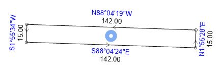

  3. Une fois que vous avez saisi le cheminement de parcelle à boucle fermée, cliquez sur Create Seeds (Créer des valeurs initiales) dans le groupe Construct (Construire), dans l'onglet Parcel Record Workflows (Workflows d’enregistrement des parcelles), pour créer une valeur initiale pour le cheminement de parcelle.
    Cheminement de parcelle avec valeur initiale
    Une fois que vous avez créé le cheminement de parcelle, créez une valeur initiale pour la parcelle.

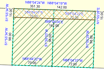

  7. Sélectionnez la parcelle alignée et cliquez sur Clip (Découper) dans la bibliothèque Tools (Outils), dans l’onglet Parcel Record Workflows (Workflows d’enregistrement des parcelles).
  8. Dans la fenêtre Clip (Découper), assurez-vous que l’option Clip all editable layers (Découper toutes les couches modifiables) est désélectionnée et cliquez sur l’onglet Target Features (Entités cibles).
  9. Sélectionnez les parcelles cibles à découper et à utiliser pour créer les parcelles restantes.
    Découper les parcelles cibles
    Sélectionnez les parcelles cibles qui seront découpées par la nouvelle parcelle.
  10. Sélectionnez l’option Discard (Remainder) (Annuler [reste]) dans la fenêtre Clip (Découper) et cliquez sur Clip (Découper) pour découper et créer les parcelles restantes.
