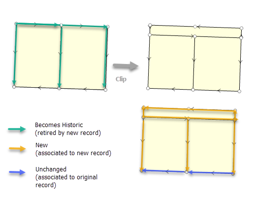

Entités de parcelle
Lorsque de nouvelles parcelles découpent des parcelles existantes, les entités de parcelle sont mises à jour comme suit :
  • Les lignes de démarcation qui sont découpées par la nouvelle parcelle sont retirées comme lignes historiques. De nouvelles lignes de démarcation sont créées pour les parcelles restantes. Le champ Created By Record des nouvelles lignes de parcelle est renseigné avec l'ID global de l’enregistrement de parcelle actif.
  • Les lignes de démarcation qui ne sont plus utilisées par d’autres parcelles adjacentes sont retirées comme lignes historiques. Le champ Retired By Record des lignes de parcelle est renseigné avec le GlobalID de l’enregistrement actif.
  • Les lignes de démarcation qui définissent partiellement les parcelles découpées et qui sont utilisées par d’autres parcelles adjacentes sont retirées comme lignes historiques. De nouvelles limites fractionnées sont créées pour les parcelles restantes.
  • Les limites partagées non modifiées par le découpage demeurent intactes et associées à l’enregistrement d’origine qui les a créées.
Parcelle de découpage et parcelles restantes
Les lignes de démarcation partagées sont mises à jour lors du découpage et de la création des parcelles restantes.
