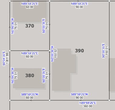

  • Les lignes de parcelles qui se chevauchent servent à représenter des bords de parcelles adjacentes qui se chevauchent partiellement et ne se situent pas entre les deux mêmes points. Voici plusieurs exemples de parcelles adjacentes qui se chevauchent :
    • Limites de parcelles adjacentes non identiques (limites de terrain)
      Limites de terrain

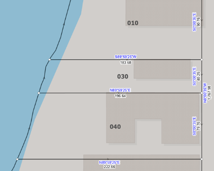

  • Les géométries des lignes de limites peuvent être représentées par des segments de droite à deux points, des courbes classiques, des courbes en spirale ou des polylignes à plusieurs segments (pour le tracé des frontières naturelles).
    Frontières naturelles
    Les parcelles peuvent avoir des frontières naturelles lorsqu’elles sont adjacentes à des pièces d’eau ou des rivières.
