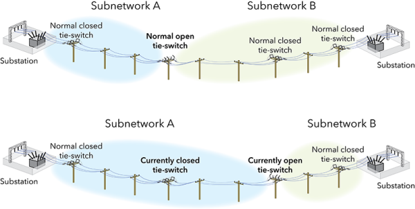

Modifications apportées aux sous-réseaux
Sous-réseaux redéfinis par l’ouverture et la fermeture de dispositifs de commutation dynamiques
L’étendue d’un sous-réseau étant modifiée par l’ouverture ou la fermeture d’un dispositif opérationnel, les sous-réseaux sont dérivés à la demande. Vous pouvez mettre à jour les sous-réseaux dans votre réseau de distribution à tout moment. Lorsque vous le faites, une méthode de traçage de réseau est exécutée à partir des contrôleurs de sous-réseaux. La sortie de cette méthode de traçage permet de mettre à jour la table Subnetworks (Sous-réseaux), des attributs dans des entités et de générer des entités dans la classe d’entités SubnetLine. Cette classe d’entités contient des entités linéaires multi-parties, qui représentent toutes les lignes connectées pour chaque sous-réseau. Ces lignes de sous-réseau peuvent ensuite être tracées avec des couleurs distinctes afin d’identifier facilement l’étendue des zones et des circuits.
