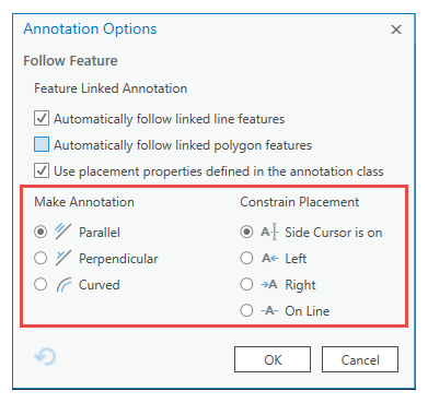

  9. Pour changer l’orientation du texte par rapport à l’entité à laquelle la contrainte s’applique, cliquez avec le bouton droit et sélectionnez Follow (Suivre) > Follow Feature Options (Options de suivi des entités) , ou appuyez sur la touche O.
    Ces paramètres sont également disponibles dans les options de projet d’annotation pour la mise à jour.
