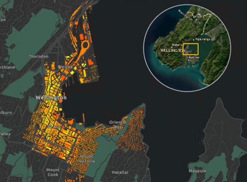

Mise en page montrant une vue détaillée d’un quartier de Wellington et une fenêtre de carte globale de plus petite échelle comportant un indicateur d’étendue rectangulaire destiné à localiser l’étendue de la carte du quartier
Le rectangle orange situé dans la fenêtre cartographique circulaire est un indicateur d’étendue. L’indicateur d’étendue montre la zone affichée dans la fenêtre cartographique de plus grande taille.
