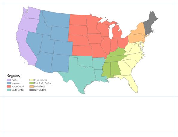

    Le projet s’ouvre montrant une mise en page avec une carte des États-Unis symbolisée par région et une légende répertoriant les différentes régions.
    La mise en page d’indication du projet

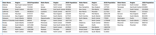

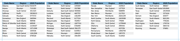

    Une table apparaît sur la mise en page. L’ellipse rouge dans l’angle de l’élément de fenêtre de table indique que toutes les données ne sont pas affichées. Vous allez corriger ceci à l’étape suivante.
  5. Dans la fenêtre Contents (Contenu), développez l’élément Table Frame (Fenêtre de table) et désélectionnez tous les champs, à l’exception des champs STATE_NAME, POPULATION et REGION.
    Les champs désélectionnés n’apparaissent plus dans la fenêtre de table. Lors de la création d’une fenêtre de table, les 10 premiers champs sont ajoutés à la table par défaut. Pour ajouter plusieurs champs à la fenêtre de table, cliquez avec le bouton droit sur l’élément Table Frame (Fenêtre de table) dans la fenêtre Contents (Contenu) et sélectionnez Add Field (Ajouter un champ). Pour supprimer des champs, cliquez avec le bouton droit de la souris sur le nom du champ sous Table Frame (Fenêtre de table), puis cliquez sur Remove (Supprimer) .
    La mise en page après avoir ajouté la fenêtre de table et défini uniquement les champs STATE_NAME, POPULATION et REGION pour qu’ils soient visibles

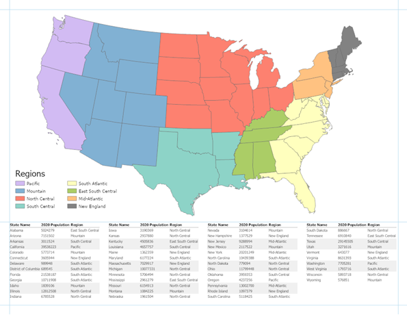

  1. Dans la fenêtre Contents (Contenu), sélectionnez le champ REGION.
  2. Faites glisser le champ REGION, de façon à le placer entre STATE_NAME et POPULATION.
    La fenêtre de table se met à jour pour refléter le changement d’ordre des champs. Le champ REGION s’affiche désormais entre les champs STATE_NAME et POPULATION de la table.
  3. Dans la fenêtre Contents (Contenu), cliquez avec le bouton droit sur l’élément Table Frame (Fenêtre de table), puis sélectionnez Properties (Propriétés).
    La fenêtre Element (Élément) apparaît.
  4. Dans la fenêtre Element (Élément), cliquez sur l’onglet Arrangement (Disposition) , puis, sous Sorting (Tri), cliquez sur Add Sort Field (Ajouter un champ de tri) avant de sélectionner STATE_NAME.
    La fenêtre de table réorganise les Etats pour qu’ils apparaissent dans l’ordre alphabétique.
  5. Sous Spacing (Espacement), définissez la valeur Frame columns (Colonnes de fenêtre) sur 10 pt.
    Les colonnes de la fenêtre de table sont mises à jour de façon à être plus resserrées.
    La fenêtre de table avec les champs réorganisés, triés dans l’ordre alphabétique

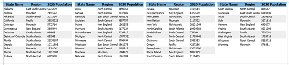

  3. Développez la section Heading (En-tête) si nécessaire, puis, sous Heading (En-tête), cliquez sur le bouton Text Symbol (Symbole textuel).
    L’état de la fenêtre change et donne accès aux symboles textuels.
  4. Dans l’onglet General (Général) , développez Appearance (Apparence) et définissez la valeur de Font name (Nom de police) sur Arial.
  5. Définissez Size (Taille) sur 12 pt.
  6. Développez Position, puis définissez Horizontal alignment (Alignement horizontal) sur Centered (Centré) .
  7. Cliquez sur Apply (Appliquer).
    La table se met à jour. Les titres sont à présent centrés et plus grands que le texte des lignes.
  8. En haut de la fenêtre, cliquez sur le bouton Back (Retour)  pour revenir à l’onglet Display (Affichage) .
  9. Sous la section Heading (Titre) en regard de Background (Arrière-plan), ouvrez la bibliothèque de couleurs et utilisez l’outil Eyedropper (Pipette) pour sélectionner l’une des couleurs de région sur la carte.
    L’arrière-plan du titre de la table se met à jour pour prendre la même couleur que l’une des régions de la carte.
    La fenêtre de table avec le titre modifié

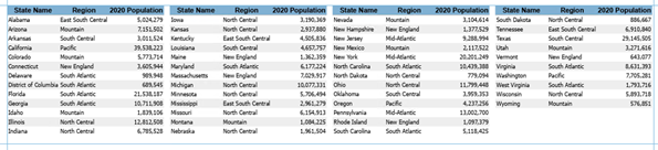

Pour modifier la mise en forme des nombres et du texte d’un seul champ, procédez comme suit :
  1. Dans la fenêtre Contents (Contenu), cliquez avec le bouton droit sur l’élément Table Frame (Fenêtre de table), puis cliquez sur Open (Ouvrir).
    La table attributaire USA States (États des États-Unis) s’affiche.
  2. Sur le ruban, cliquez sur l’onglet Table, puis, dans le groupe Field (Champ), cliquez sur Fields (Champs) .
    La vue Fields (Champs) de la table s’ouvre.
  3. Sélectionnez la ligne de table ayant pour nom de champ POPULATION.
  4. Dans la colonne Number Format (Format numérique) de cette ligne, double-cliquez sur la valeur de cellule Numeric (Numérique) pour afficher le bouton Determine display formatting for numeric field types (Déterminer le format d’affichage des types de champ numérique).
  5. Cliquez sur ce bouton pour ouvrir la boîte de dialogue Number Format (Format numérique).
    Les fenêtres de table respectent les paramètres Number Format (Format des nombres) pour les champs. Lorsque des changements sont apportés à un champ, toutes les fenêtres de table affichant ce champ, ainsi que la table attributaire, sont mises à jour.
  6. Cochez la case Show thousands separators (Afficher les séparateurs de milliers), puis cliquez sur OK.
  7. Sur le ruban, sous l’onglet Fields (Champs), dans le groupe Manage Edits (Gérer les mises à jour), cliquez sur Save (Enregistrer) .
    La fenêtre de table se met à jour et les séparateurs de milliers sont visibles dans les valeurs du champ POPULATION.
  8. Fermez la vue Champs de la table.
  9. Fermez la table attributaire.
  10. Dans la fenêtre Contents (Contenu), cliquez avec le bouton droit sur le champ POPULATION et sélectionnez Properties (Propriétés).
    La fenêtre Element (Élément) apparaît, affichant les options du champ POPULATION.
  11. Dans la fenêtre Element (Elément), sous Display (Affichage), en regard de Data Text (Texte des données), cliquez sur le bouton Text Symbol (Symbole textuel).
  12. Dans l’onglet General (Général) , développez Position, puis, en regard de Horizontal alignment (Alignement horizontal), cliquez sur Right (Droite) , puis sur Apply (Appliquer).
    La fenêtre de table se met à jour et le champ POPULATION est justifié à droite. Les autres champs restent justifiés à gauche.
    La fenêtre de table avec le champ de population modifié. Les données de population utilisent un séparateur de milliers et sont justifiées à droite.

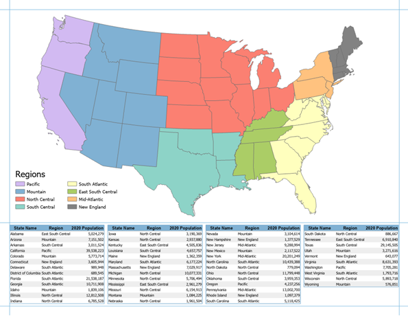

Pour mettre en forme l’intégralité de la fenêtre de table et terminer la mise en page, procédez comme suit :
  1. Dans la fenêtre Contents (Contenu), cliquez avec le bouton droit sur l’élément Table Frame (Fenêtre de table), puis cliquez sur Properties (Propriétés) pour ouvrir la fenêtre Element (Élément).
    Si la fenêtre Element (Élément) est déjà ouverte, sélectionnez la fenêtre de table dans la fenêtre Contents (Contenu) pour afficher ses propriétés. La fenêtre Element (Élément) affiche toujours les propriétés de l’élément de mise en page sélectionné.
  2. Dans la fenêtre Element (Élément), cliquez sur l’onglet Display (Affichage) .
  3. Sous Table, pour Frame column border (Bordure de colonne de la fenêtre), ouvrez la bibliothèque de couleurs et utilisez l’outil Eyedropper (Pipette) pour sélectionner sur la carte la couleur de région que vous avez utilisée pour l’arrière-plan de l’en-tête.
    Une ligne de couleur de 1 point est ajoutée autour de chaque colonne de la fenêtre de table, rendant la table plus facile à lire.
  4. Sur le ruban, cliquez sur l’onglet Table Frame (Fenêtre de table).
  5. Dans le groupe Size & Position (Taille & position), remplacez la Position du point d’ancrage Top Left (En haut à gauche) par une position de point d’ancrage au Center (Centre).
    Le point d’ancrage de la fenêtre de table est mis à jour, et la fenêtre de table est maintenant centrée dans son emprise sur la mise en page.
    La mise en page finale avec une carte, une légende et une table de population stylisée
