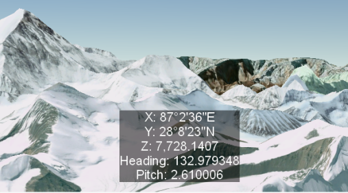

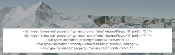

    Voici ce qui apparaît lorsque la superposition est ajoutée pour la première fois à la vue :
    Balises de superposition de point de vue
    Voici ce qui apparaît après l'application de la superposition :
    Texte dynamique de la superposition de point de vue

Pour personnaliser l’affichage du point de vue de manière à inclure un titre et uniquement la valeur d’élévation, effectuez les modifications suivantes :
Balises d'origine pour le texte dynamique du point de vue
Exemples de modifications
Exemples de balises modifiées
Texte affiché
<dyn type="animation" property="camera.x" units="dms" decimalPlaces="0" preStr="X: "/>
<dyn type="animation" property="camera.y" units="dms" decimalPlaces="0" preStr="Y: "/>
<dyn type="animation" property="camera.z" preStr="Z: "/>
<dyn type="animation" property="camera.heading" preStr="Heading: " decimalPlaces="0"/>
<dyn type="animation" property="camera.pitch" preStr="Pitch: " decimalPlaces="0"/>
  • Ajoutez un titre statique ou une description de ce que les valeurs représentent.
  • Supprimez toutes les autres valeurs et conserver uniquement la propriété Z de la caméra.
Meters: <dyn type="animation" property="camera.z"/>
Mètres : 11 650,37

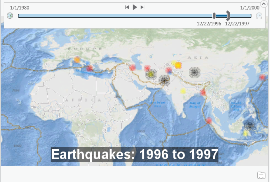

Modifier la superposition de l’heure de la carte
La superposition d'heure de carte ajoute les propriétés d'heure de début et de fin sous la forme de texte dynamique d'heure par défaut. Vous pouvez supprimer des parties dont vous n'avez pas besoin et ajouter le texte de votre choix. L'exemple présenté ici affiche un historique des séismes symbolisés par plage d'amplitude. Pour afficher un format de date spécifique et ajouter un titre, apportez les modifications suivantes :
Balises d'origine pour le texte dynamique d'heure de carte
Exemples de modifications souhaitées
Texte affiché
<dyn type="animation" property="startTime" format="short|long"/>
<dyn type="animation" property="endTime" format="short|long"/>
  • Ajoutez un titre ou une description de ce que les valeurs représentent.
  • Formatez la propriété d’heure pour afficher uniquement l’année sur une plage d’un an.
Earthquakes: <dyn type="animation" property="startTime" format="yyy"/> to <dyn type="animation" property="endTime" format="yyy"/>
Séismes : 1988 à 1989

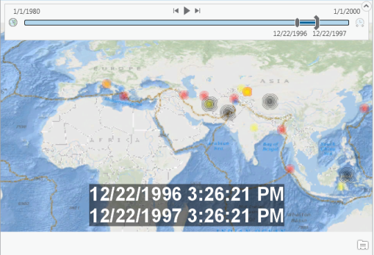

Les images suivantes montrent un scénario avant et après de modification du texte dynamique d'heure pour une animation.
Texte dynamique de l’heure de la carte comme format par défaut
Texte dynamique de l’heure personnalisé
D'autres formats personnalisés sont présentés dans le tableau ci-après. Pour la liste complète, reportez-vous à la rubrique Format de texte dynamique Date et heure.

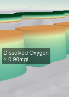

`Oxygène dissous
> <dyn type="animation" property="rangemin" decimalPlaces=" 2 "/> mgL
Oxygène dissous
> 0,90mgL

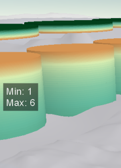

Les images suivantes montrent un scénario avant et après de modification du texte dynamique de la plage.
\Texte dynamique de la plage de la carte comme format par défaut \Texte dynamique de la plage personnalisé

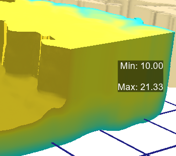

Min: <dyn type="animation" layer="WaterTemp Voxel" property="voxelfilter.min" decimalPlaces="2"/>
Max: <dyn type="animation" layer=" WaterTemp Voxel" property="voxelfilter.max" decimalPlaces="2"/>
  • Ajoutez un titre ou une description de ce que les valeurs représentent, notamment une unité de température.
  • Mettez à jour la valeur pour afficher une décimale pour faciliter la lecture.
Temperature Range: <dyn type="animation" layer="WaterTemp Voxel" property="voxelfilter.min" decimalPlaces="1"/> - <dyn type="animation" layer="WaterTemp Voxel" property="voxelfilter.max" decimalPlaces="1"/> [C]
Plage de températures : 10,0 - 21,3 [C]
Les images suivantes montrent un scénario avant et après la mise à jour du texte dynamique de filtre du voxel.
\Superposition du filtre du voxel comme texte par défaut \Texte du filtre du voxel dynamique personnalisé
La superposition de la surface du voxel est utilisée pour une couche d’isosurface dans la sous-couche Surfaces d’une couche voxel. Elle affiche la valeur unique qui définit la surface, et comprend à la fois le nom de la couche voxel et de la sous-couche d’isosurface. Comme pour le texte dynamique du filtre de voxel, vous pouvez supprimer les éléments dont vous n’avez pas besoin, ajouter le texte de votre choix et définir le nombre de décimales. Le texte dynamique par défaut de superposition de surface de voxel est le suivant :
Isosurface 1: <dyn type="animation" layer="WaterTemp Voxel" property="voxelisosurface.Isosurface 1" decimalPlaces="2"/>
