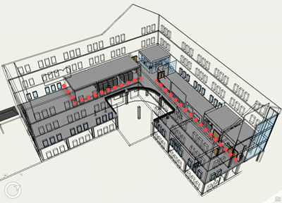

Par exemple, pour afficher des parties d’un bâtiment situées au deuxième étage, vous pouvez définir un filtre qui permet de montrer le deuxième étage sous une forme solide. Dans d’autres cas, vous pouvez vous intéresser uniquement aux murs porteurs du deuxième étage et représenter les autres éléments de l’étage sous une forme filaire. Cela est réalisable par l’application d’un filtre de bâtiments à une couche de bâtiments ou à une couche de scènes de bâtiments. Vous ne pouvez choisir qu’un filtre actif à la fois.
Couche de bâtiments Couche de bâtiments filtrée

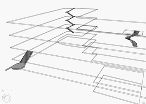

Escaliers et étages sous forme filaire
Un exemple de filtre avec uniquement les escaliers et les niveaux (étages) visibles représentés sous forme filaire.

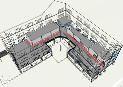

Le bloc de filtrage qui définit les solides est le premier bloc de filtrage du filtre. Seuls les murs extérieurs qui ne font pas partie du deuxième étage sont affichés sous forme filaire :
Bloc de filtrage
Le bloc de filtrage qui définit les murs en mode filaire est le premier bloc de filtrage du filtre. Tous les murs, intérieurs et extérieurs, sont affichés sous forme filaire :
Bloc de filtrage
