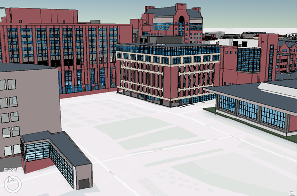

Couche de scène de bâtiments
Une couche de scène de bâtiments complexe est affichée. Copyright 2020 : The Ohio State University Facilities Information and Technology Services.
