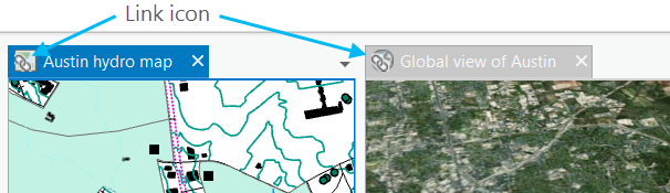

Lorsque vous activez la liaison de vues, toutes les vues dans votre affichage sont automatiquement liées (conformément à l’option de liaison que vous avez choisie) à la vue qui est actuellement en surbrillance ou active. Ceci inclut toute vue nouvellement ouverte dans le projet y compris après que la liaison ait été activée. L’état lié est indiqué par le symbole de chaîne recouvrant l’icône de chaque vue.
L’icône d’indicateur de liaison des vues se superpose au type de vue cartographique, comme illustré ici avec le symbole de chaîne.
La vue 3D est liée à la vue cartographique active, comme indiqué par le symbole de chaîne indiquant la liaison.
