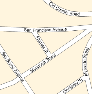

Dans l’image suivante, l’étiquette Plumas Street a été abrégée en Plumas St, afin de s’ajuster au segment de rue court. Monterey Street a également été abrégé. S'il y a beaucoup d'espace pour l'étiquette, la fin n'est pas abrégée.
Rues étiquetées à l’aide du dictionnaire d’abréviations
